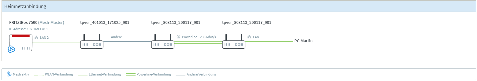

Anbei ein Screenshot vom Netzwerkaufbau vom Router zum PC, aus der FitzBox.
Mich verwirrt, dass hier 3 Geräte zw. Router und PC gezeigt werden. Ich dachte der Weg sei Router > Adapter 1 > Adapter 2 > PC.
Danke für eure Hilfe.

Ich habe noch nie auf meine Adapter zugegriffen, wusste nichtmal, dass das möglich ist. Habe mal tpPLC runtergeladen und kann den Adapter sehen. In den Einstellungen kann ich allerdings nur den Traffic type mit der höchsten Priorität Einstellen: Internet, Online Game, Audio or Video und VoIP.

Die Teile haben ne IP Adresse! Die findest du dann in deinem Router z.B. in deiner FritzBox :) Die gibst du im Browser ein, und dann kommst zu ner Login Page.
Kann in der FitzBox leider nichts sehen. Alle anderen Geräte haben eine IP-Adresse.

Geh mal unter Netzwerk und nicht bei MESH!
