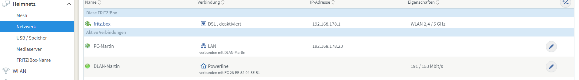

Geh mal unter Netzwerk und nicht bei MESH!
Da bin ich :-)
chr1zZo schrieb:
Die Teile haben ne IP Adresse!
Soweit ich weiß, haben nur die TP-Link-Powerlineadapter mit WLAN auch eine IP und eine Weboberfläche. Die anderen sind alle reine Netzwerkbrücken, die man nur über deren Tool ansprechen kann.
