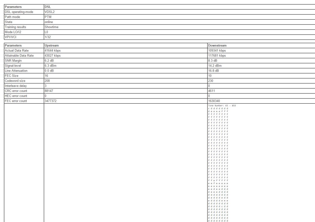

du hast ja eine Fritzbox, wie sieht es mit den CRC Fehlern aus?
bist nicht der einzige mit dem Fehler, sind seid 17 tagen dabei ( 4 Telekom Techniker ) wahren schon vor Ort

PS. Hier einmal die Techniker menüs für die speedport w724v ( um die Leitungs werte zu sehn )
Typ A: http://speedport.ip/engineer/html/wlan.html?lang=de
Typ B: http://speedport.ip/hidden/hidden_index.stm
Typ C: http://speedport.ip/html/engineer/gmenu.htm

OfficialDenNis schrieb:
kann nur noch Software Fehler am DSLM sein, oder am backbone
Nö.
26.08.2015 09:13:46DSL antwortet nicht (keine DSL- Synchronisierung). (R006)
Backbone scheidet da schon einmal komplett aus. DSLAM im Prinzip auch, da der Port laut Deiner Aussage schon gewechselt wurde.
Eindeutig ein Leitungsfehler, das zeigt schon die Fehleranzahl. Da sollte mal richtig gemessen werden, vor Allem galvanisch. Und das nicht mit den Meßsystemen, sondern mit dem Multimeter, das jeder Techniker hat. Mit den Meßsystemen lassen sich Isolationsfehler >10MOhm nicht messen, das geht nur mit dem Multimeter oder einem ELQ. Den ELQ hat aber nur der jeweilige Service Spezialist des Teams, der sollte eh, wenn es Wiederholungsstörungen sind, den Auftrag bekommen. Mit dem ELQ sieht er auch gleich, ob eventuell ein Störer vorhanden ist.
Was Du da bei Heise zitiert hast, war ein komplett anderes Problem. Und betraf nur Verbindungsabbrüche bei VOIP Verbindungen, aber nicht komplette Sync Verluste, wie bei Dir.
