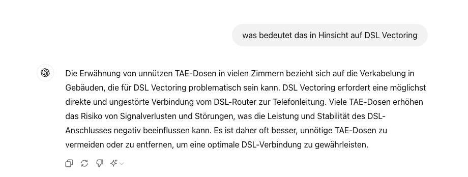

Was ist deine Frage dazu. Man hat nun mal ne Zeit lang oft jedes Zimmer mit ner TAE Dose ausgestattet, besonders aufgefallen ist mir das bei Gebäuden von Mitte der 90er bis Anfang 10 Jahre, kam aber auch schon ab den 80er vermehrt auf. Was dazu fürhrt, da alle TAE von der gleichen TAL kommen, dass entsprechend verzweigt wird und daher diese Art der Installation schnell untauglich für Vectoring werden kann, weil es dazu verleitet den Router nicht an die erste TAE Dose anzuschließen und meist nicht erkennbar ist, was die erste TAE ist.

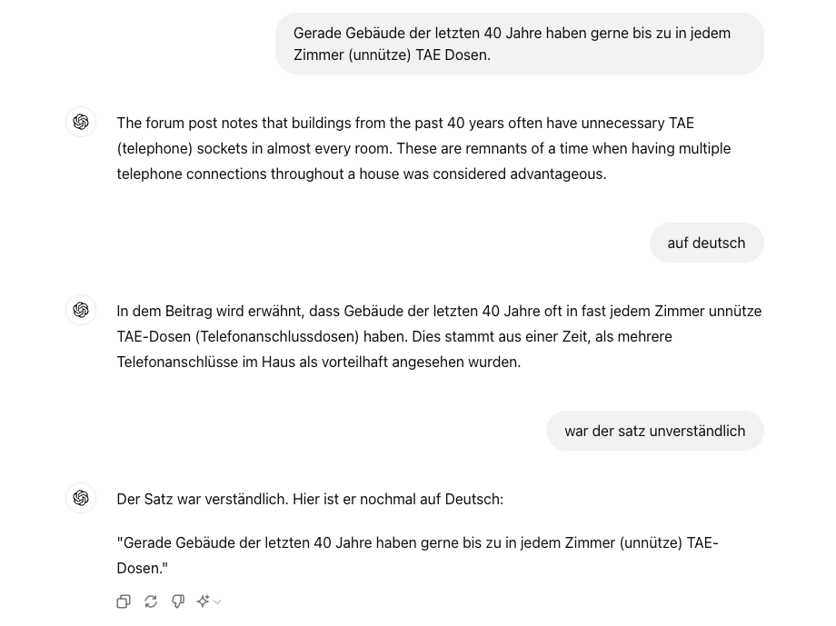

Ganz neben bei ist der Satz verständlich, vielleicht fehlte dir nur der Kontext? "Verständlich" genug für eine LLM-KI:

Ach komm schon @conf_t , um 3:53 Uhr würdest du auch nicht alles verstehen 😴
Reaktionen: conf_t
