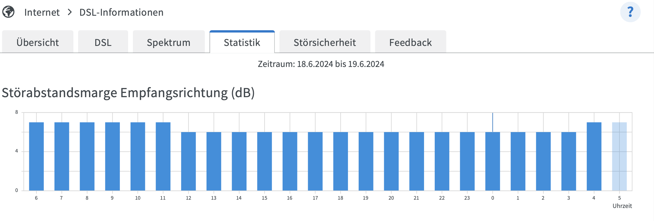

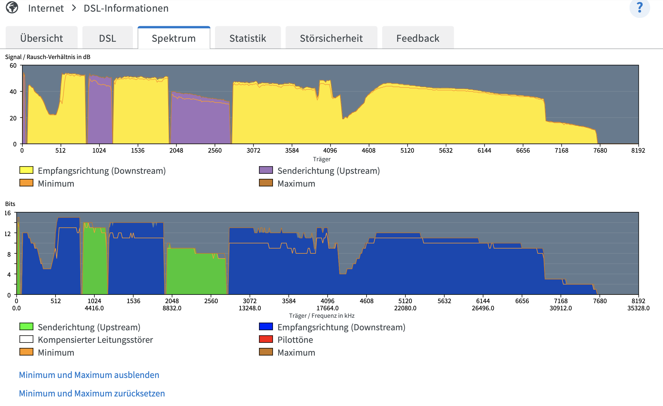

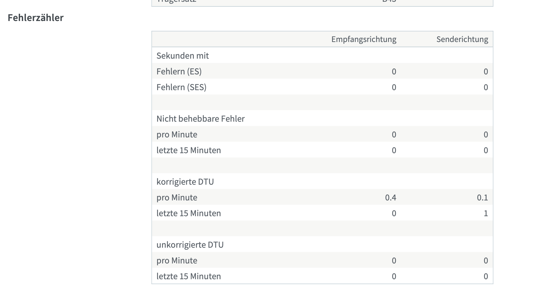

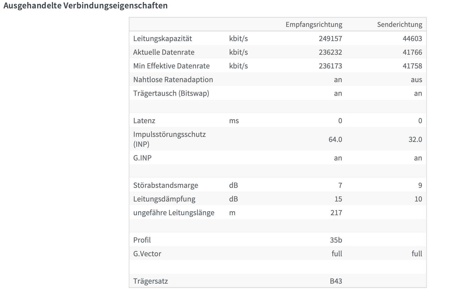

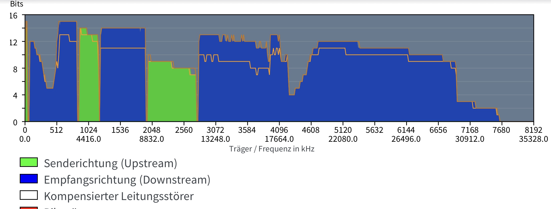

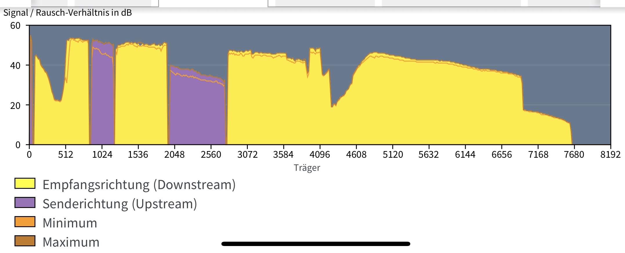

Im Anhang findet Ihr Screenshots der DSL-Informationen. Fallen Euch dort Auffälligkeiten auf?

Grundsätzlich sollte bei Deiner Leitungslänge eigentlich fast die volle Brandbreite ankommen, aber der DSLAM ist bereits auf unter 250MBit abgesenke (DSLAM max.).

Das gepostete Spektrum zeigt keine Parallelschaltung, d.h. selbst wenn mehrere Telefondosen da sind, stören sie in diesem Fall nicht.
Wackelkontakt o.ä. (weil Draht nicht richtig festgeschraubt bei alten Dosen) kann natürlich trotzdem sein.

Wenn die Verkabelung gestört wäre, müsste auch die Fehlermenge größer sein, oder? Bei der Störabstandsmarge braucht auch nur eine Katze über die Leitung kaufen, um einen Resync auszulösen.

Der SNR ist immer in diesem Bereich (außer die Leitung ist sehr kurz und ist besser als benötigt), da die Leitung immer dynamisch auf dem Maximum unter Einbehaltung von 6 dB SNR läuft. Es ist ja keine Fixe Datenrate. Die Leitung wird sich bei anhaltenden Problemen selbst regulieren und nach unten reduzieren, um mehr Stabilität reinzubekommen. Auch schwankt der SNR bei dem TE nicht wirklich und es sind auch keine Fehler vorhanden. Dazu ist der Abbruch im Wartungsfenster in der Nacht und ist damit hinfällig. Nur am Tag interessieren einen Abbrüche. Nachts läuft auch Assia DLM drüber.

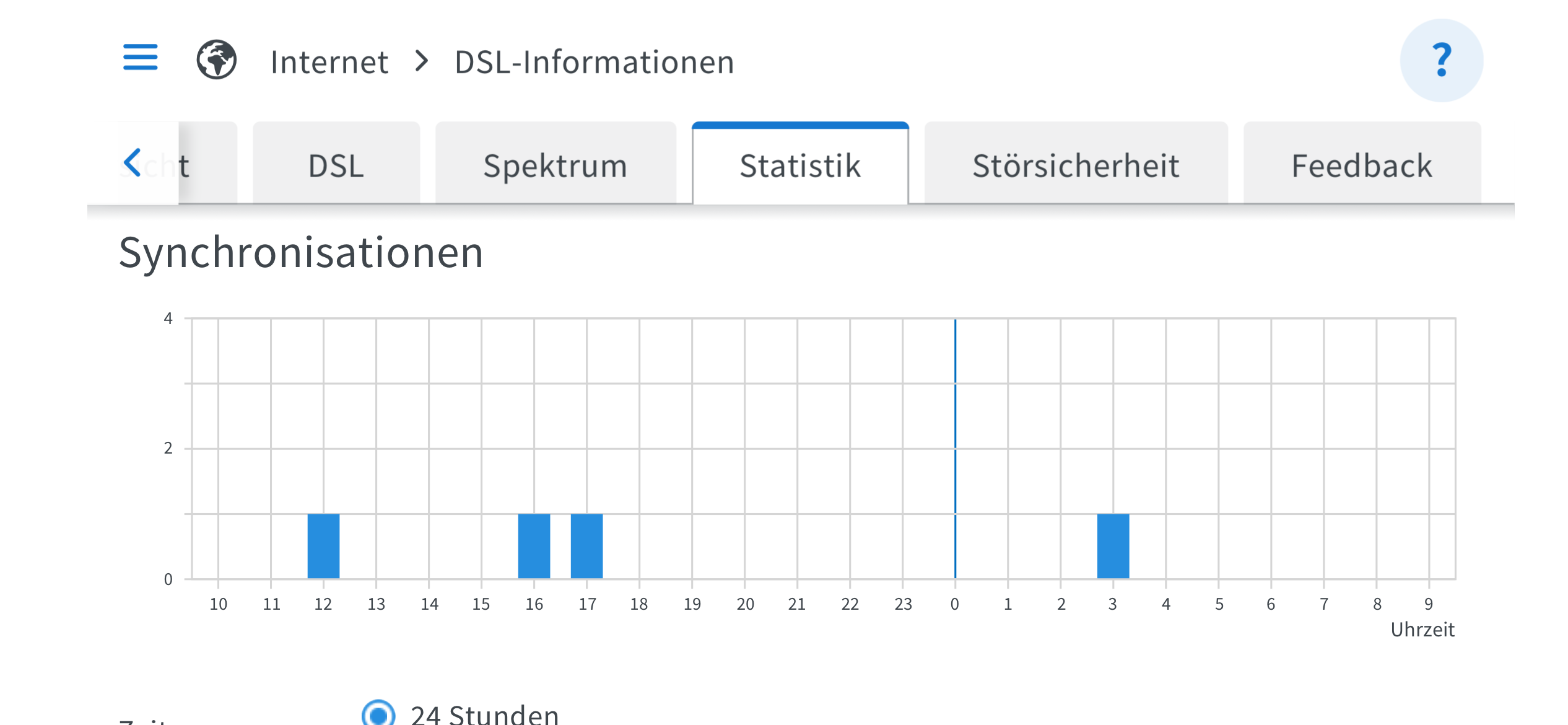

@Jonas185 Hier wäre die Anzeige der FritzBox interessant, mit dem Verlauf der letzten Synchronisationen (und wie oft es Abbrüche sind). Vielleicht ist es am Ende einfach nur die FritzBox, das Netzteil oder ein Wackelkontakt irgendwo.
Die Dämpfung ist entscheidend und sollte hingegen nicht schwanken.

Die Übersicht der Synchronisationen packe ich in den Anhang. In der Übersicht der „nicht behebbaren Fehler“ wurde kein einziges Ereignis aufgezeichnet.

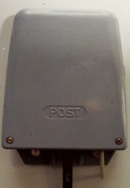

Das Haus hier ist von Anfang der 1980er Jahre. Entsprechend alt dürfte auch der Hausanschluss sein. Ist zumindest noch ein grauer Kasten, auf dem „Post“ steht. Ich habe gelesen, dass sich gewisse Kabel nicht gut für Vectoring und vor allem nicht für Supervectoring eignen. Das könnte zu niedrigeren Syncgeschwindigkeiten und auch zu Störung führen. Grund ist die Lagenverseilung sowie der Wellenwiderstand von ca. 70 Ohm.
(Quelle: https://telekomhilft.telekom.de/t5/Festnetz-Internet/Das-richtige-Kabel-zwischen-APL-und-TAE-Dose/ta-p/3499089)
Ich weiß leider nicht, welche Kabeltypen hier verbaut sind, aber könnte das gegebenenfalls eine Rolle spielen?

Das ist gut möglich mit den Kabeln, ich betreib hier sogar Super Vectoring aber auch über das billige Elektrikerkabel, sofern es durchgängig ein Kabel ist ohne viel (alte/schlechte) Flickstellen geht das (ggf. eben mit 10% Verlust je nach Länge im Haus). Nur weil der APL alt ist hat das keine Aussage, das Telekom Kabel ist ja nicht neu, sondern schon länger im Netz.
Ansonsten bleibt dir nichts übrig als eine Störung bei deinem Provider 1und1 zu melden. Am APL würd ich nicht rangehen.

Hier seht ihr mal das aktuelle Spektrum. Der letzte Abbruch fand heute Nacht um 3 Uhr statt
Ist erstmal nicht besonders auffällig.
