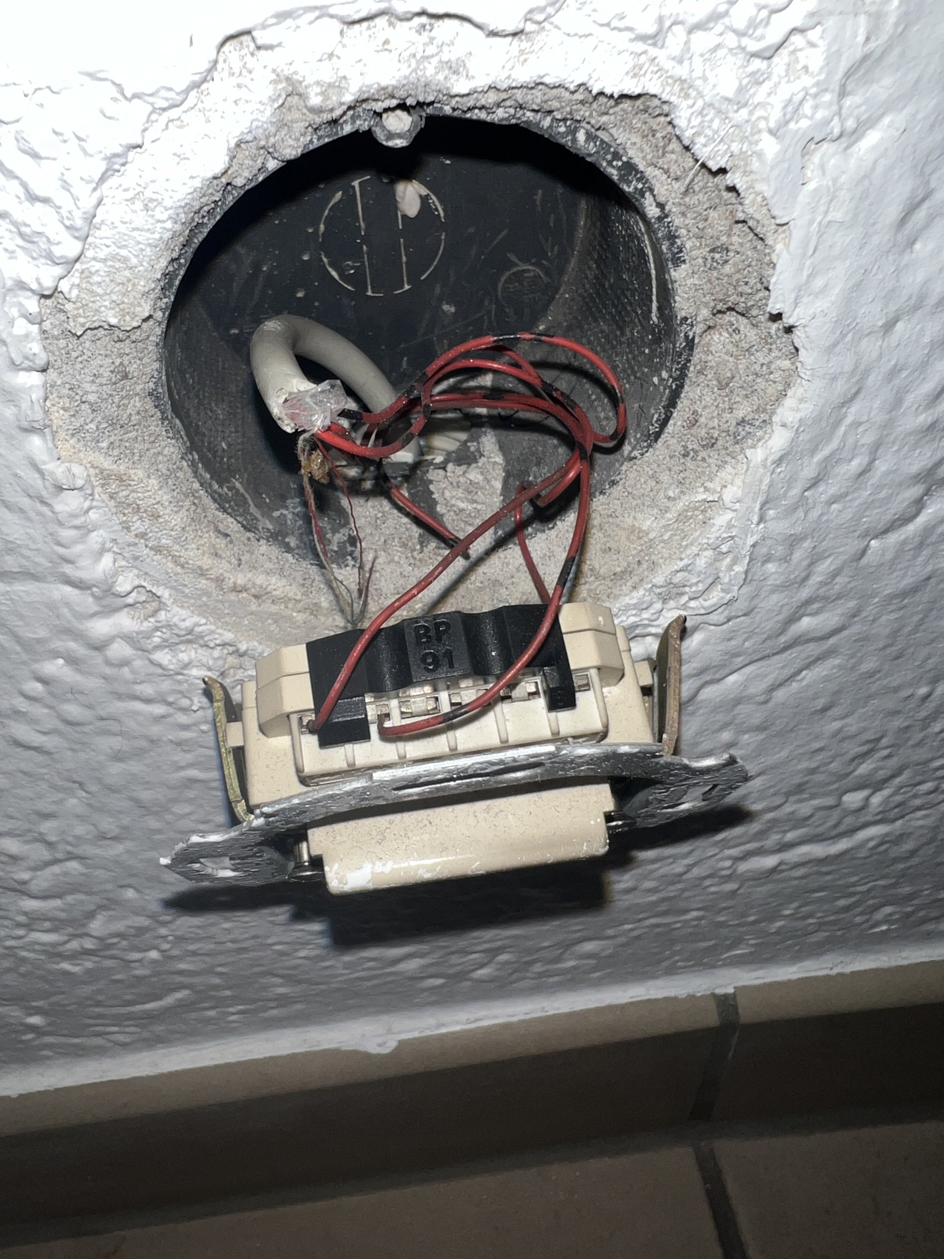

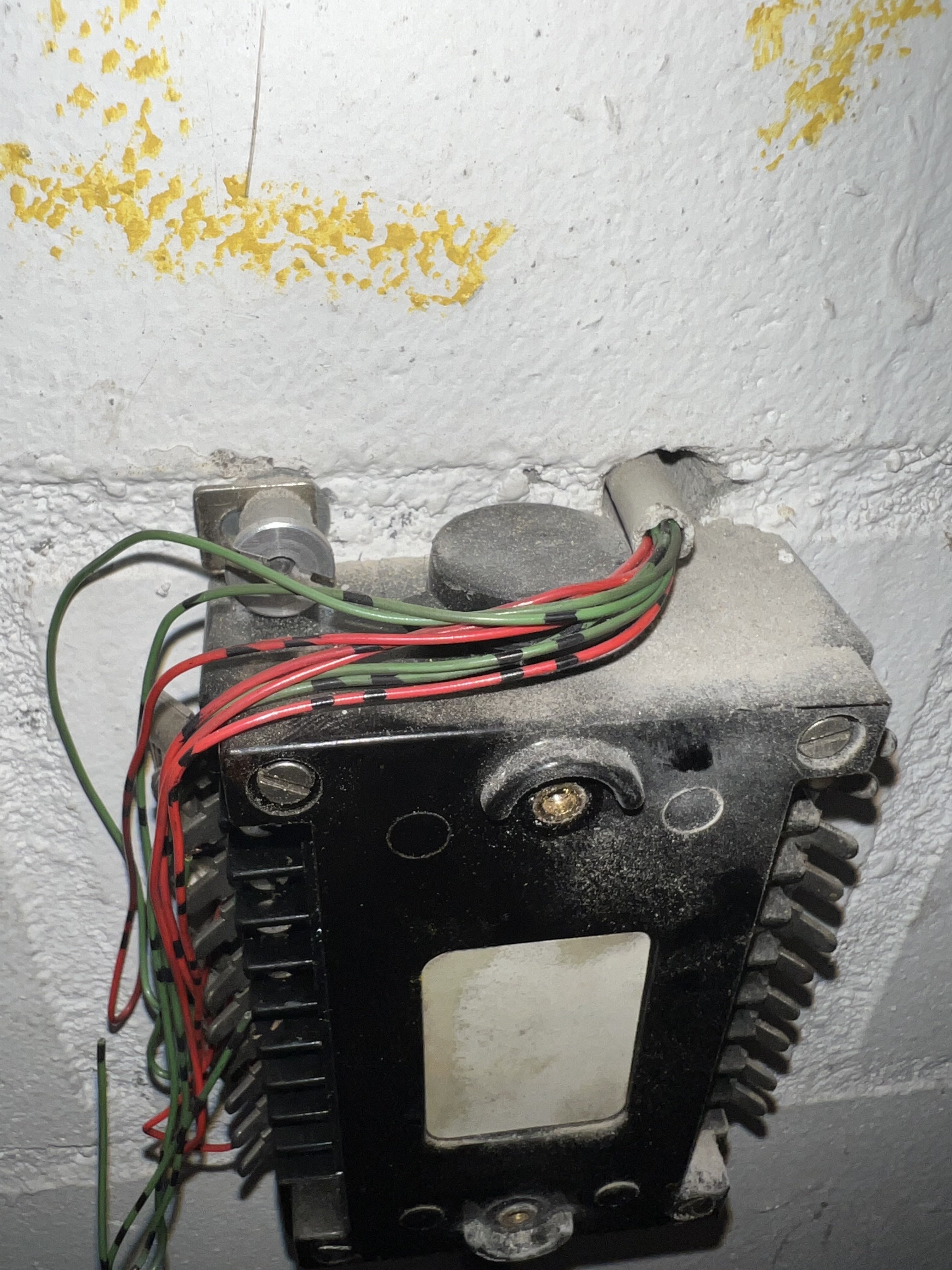

Ich habe TAE und APL mal geöffnet. Ein Telekomlogo auf der TAE habe ich nicht entdecken können.
So wie ich das sehe, wurde damals ein J-YY Kabel verbaut. Das sollte ja eigentlich für Supervectoring ausreichend sein. Zumindest hier im Haus nutzt niemand Powerline.
Kabel ist in Ordnung. Aber bitte den Techniker, die TAE zu tauschen. Aufgrund des Alters könnte es dort Probleme mit den Federkontakten geben.
Reaktionen: LukS und blastinMot
Sieht für mich einfach nach schlechten Kontaktstellen aus:
1. TAE -> die alten Dinger hab ich immer rauschgeschmissen als ich noch für die t-com im Service war, lass vom Techniker die TAE tauschen, die LSA Dosen sind deutlich robuster gegen Korrosion...müssen die sowieso eigentlich wenn die wegen Synbabrüchen raus müssen und keine PPA Dose von der T-Com verbaut ist.
2. an der TAE die 2 Adern dürften schon dunkel geworden sein, wenn ich das richtig sehe. Könntest du selber mit ner Knipex abpitschen und neu abisolieren und wieder reinschrauben.
3. Wie du siehst gehen an der TAE 2x2 DA weg am APL kommen aber mehr Adern an. Irgendwo ist die EL umgeklemmt, wenn das nicht sauber über nen Zwischenverteiler gelöst ist, wirst du da das Problem finden und den Punkt gilt es zu finden, früher würden die Leitungen einfach ohne Lötzinn verdrillt und fertig, das korrodiert gerade in Kellern oder in den Wänden schnell und schon kriegst du CRC Fehler rausgeschmissen. Finde den Punkt und lass es vom Techniker sauber verlöten. Normalerweise verdrillen die einfach nur mitm bissel Lötzinn und fertig, ich würde ihn darum bitten die Leitungen nebeneinander liegend zu verdrillen, weiss nicht wie ich es erklären soll...bei der Standardverdrillung hast du nen ganz kleinen Stich, normalerweise macht das keine Probleme aber wenn man Platz hat einfach die Adern nebeneinander vedrillen wie auf der Paintskizze...in seltenen Fällen von Synabbrüchen wegen der Endleitung hilft das. Oben ist die std. Vedrillung unten die ist besser weil der Stich nach oben dann wegfällt. Wenn der Techniker das nicht kennt, weisst du dass er keiner von den Topleuten aus der Gegend ist. Alternative sind Scotchlocks, bei der T-Com hieß es immer verdrillen und verlöten, bei Netcologne haben wir nur Scotchlocks mit Fett drin verbaut, machen viele T-Comer auch, mag das auch lieber und wegen dem Fett korrodiert nix.

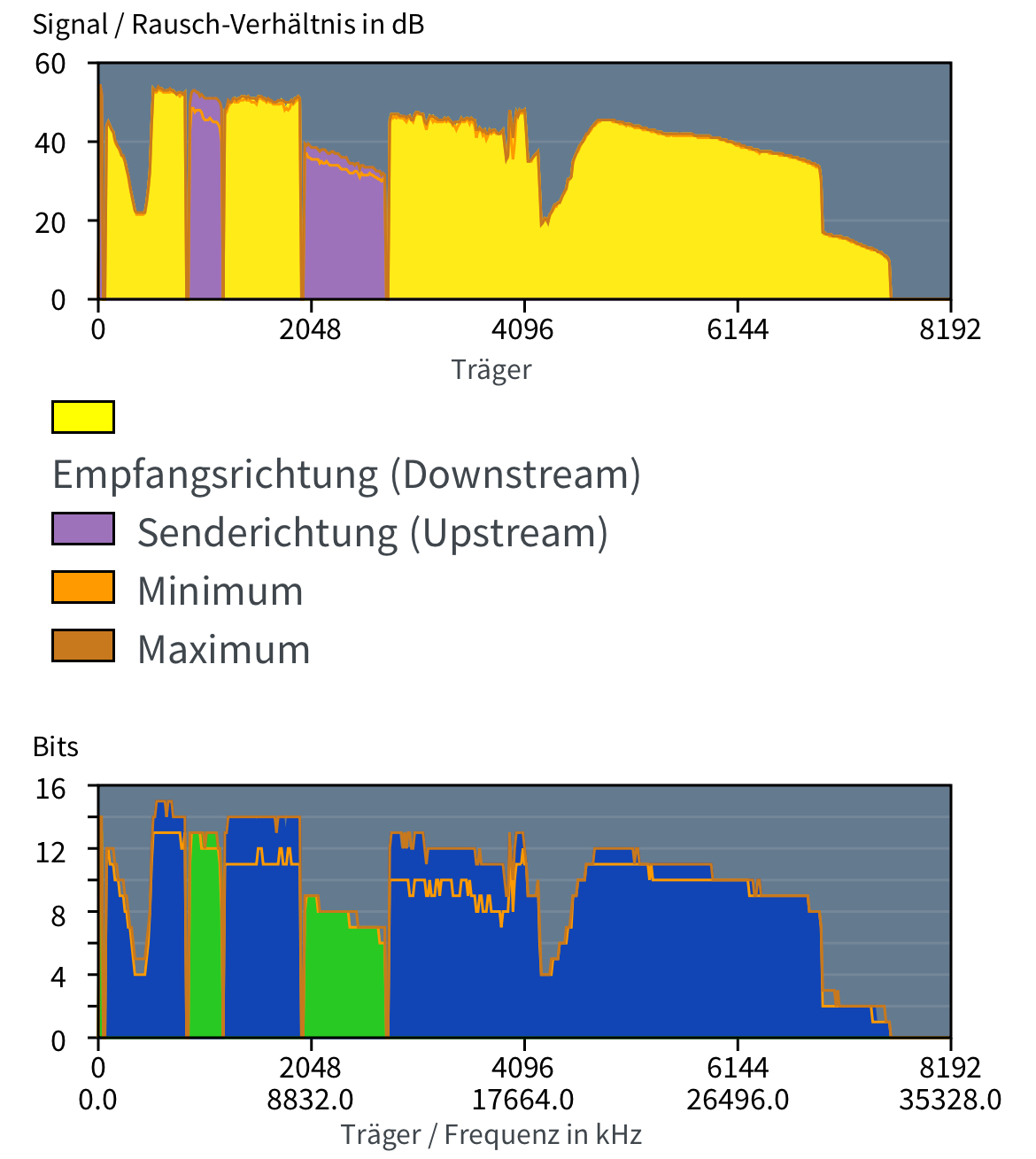

Spektrum sieht aktuell so aus:
Kann ne Waschmachine mit defektem Kondensator sein, oder Staubsauger, oder Spülma, oder, oder...

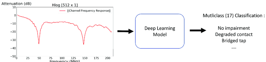

So sieht übrigens ne Powerline aus, der Graph müsste gleichmäßig abfallen, Stichleitungen haben auch solche Ausschläge, meistens nicht ganz so stark.
Grundsätzlich ist dein Beitrag sehr gut, nur das Bild am Ende passt nicht zu Powerline sondern zur Stichleitung.
