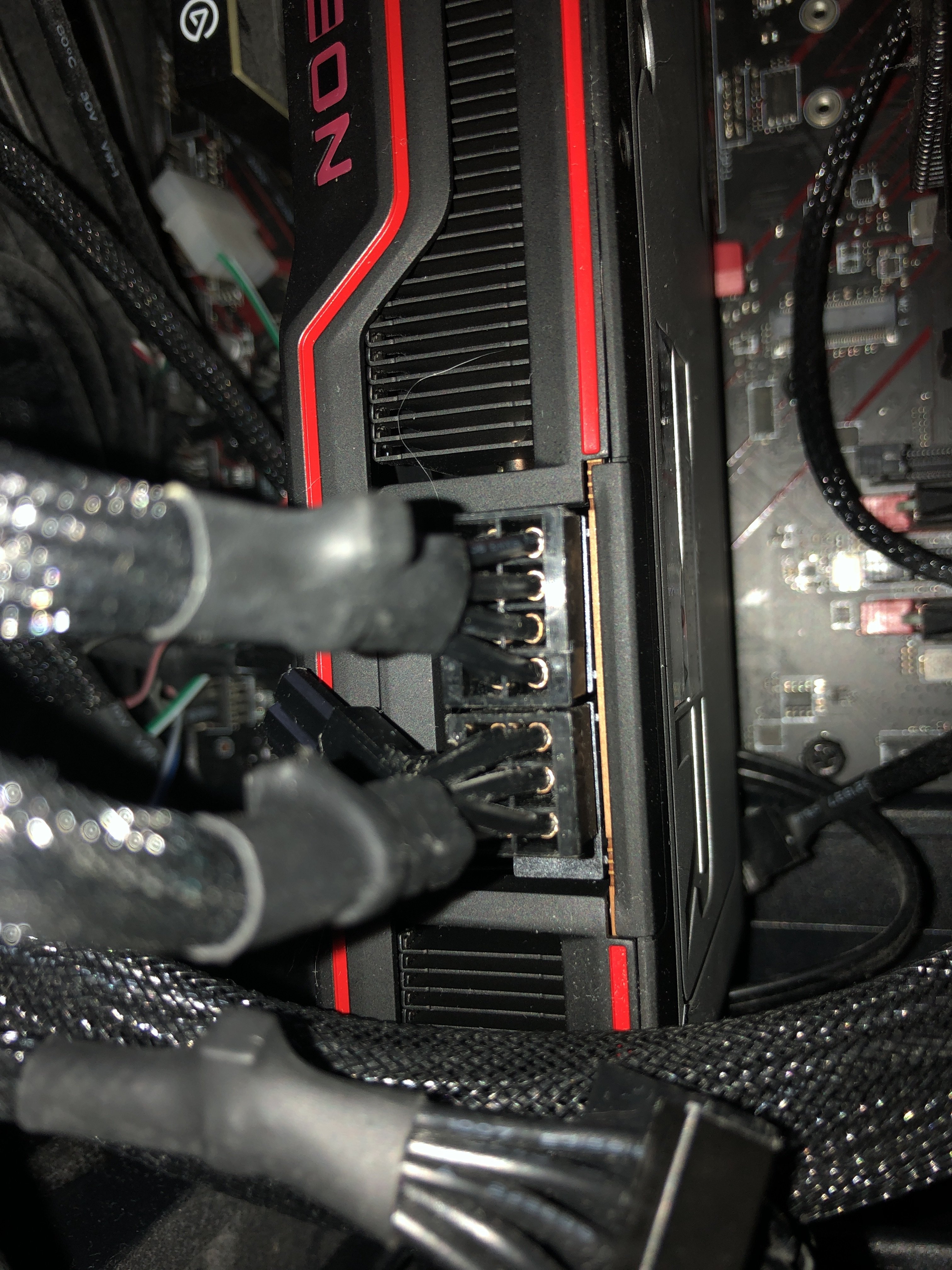

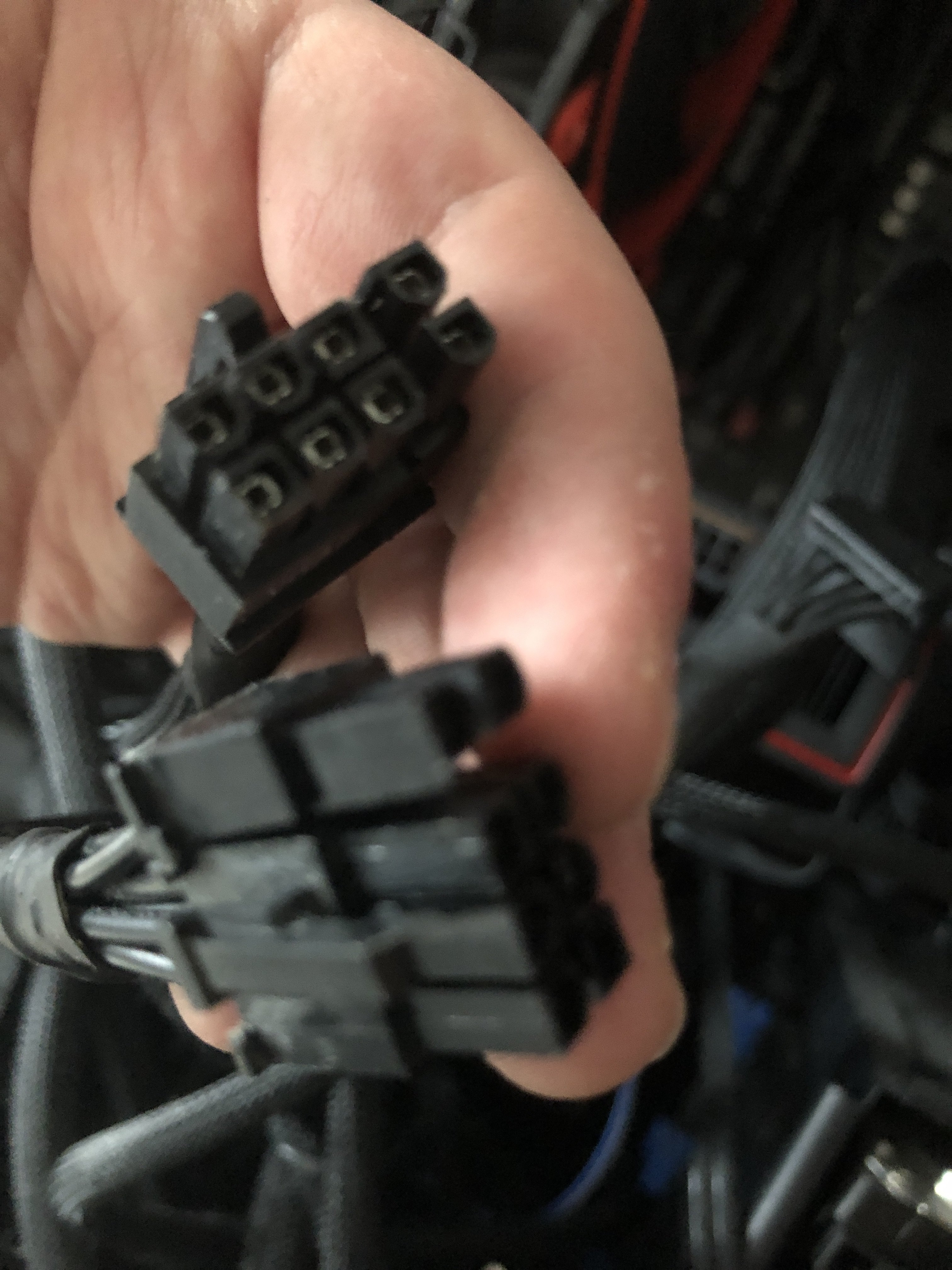

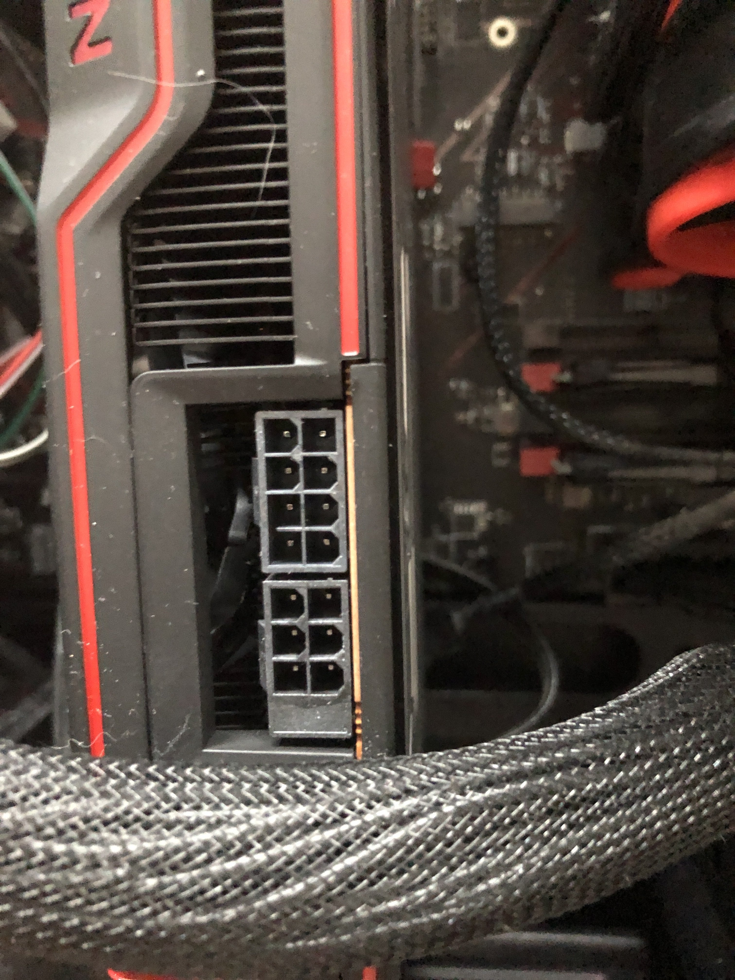

Grafikkarte kam an,
Habe die beiden, VGA 1 und VGA 2 noch zur Verfügung.
Die Grafikkarte benötigt aber diese hier.. Sind das die? Wenn ja, wieso sind da nur 6 statt 8, habe ja 2x 8..
Und wieso klickt die Grafikkarte nicht rein? Woher weiß ich ob die fest sitzt?

@Mpiii
Das sind 6/8 Pin PCie Anschlüsse.
Die Grafikkarte braucht einen 8 Pin und einen 6 Pin.
Wie du siehst, kannst du bei den Kabeln einfach 2 Pins weglassen, dann hast du 6 Pin für den zweiten Anschluss.
@Mpiii
Das Einrasten ist manchmal ziemlich leise und kaum zu hören, von unten sollte man aber eigentlich gut sehen können, ob sie richtig drinsteckt
Mork-von-Ork schrieb:
Hat geklappt, ich danke dir vielmals!
