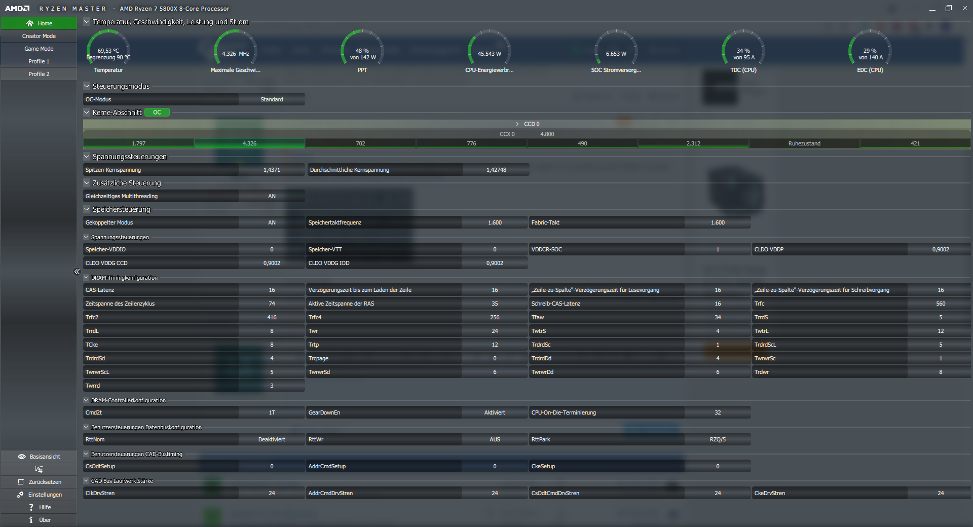

@Mpiii
Sieht soweit korrekt aus sowohl Ram als auch Speichercontroller laufen auf 3200Mhz.

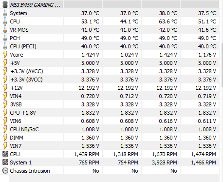

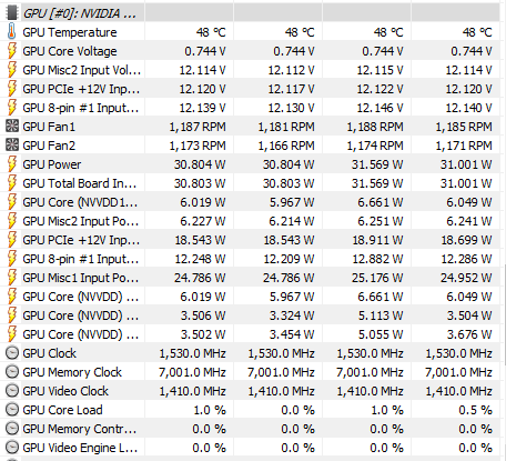

@Mpiii

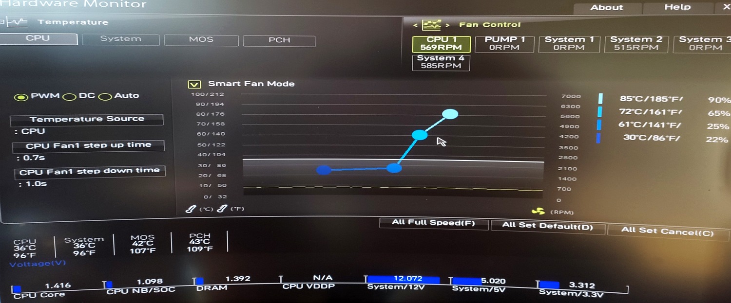

Welches Teil wird denn laut GPU oder CPU Kühler?

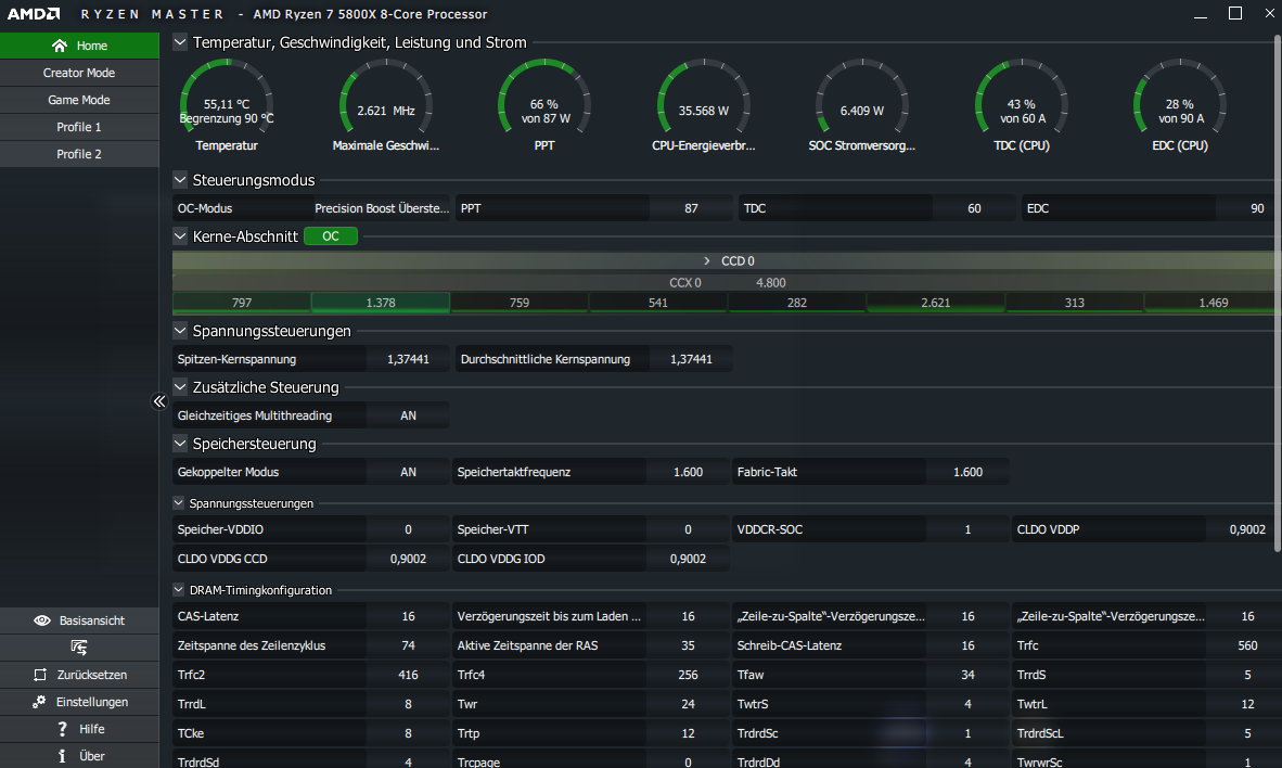

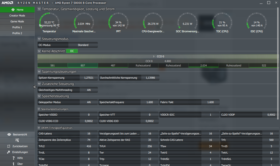

Beim CPU Kühler kannst du dir noch die Lüfterkurve nach Bedarf einstellen weiterhin wie ich ja seinerzeit schon vorgeschlagen habe Eco Modus beim 5800X nutzen.
Reaktionen: Medicus25 und Mpiii
Habs gefunden, hab hier zur Auswahl, Eco-Mode 45W, 65W und 95W. Welchen nehme ich?
@Mpiii
65W das sollte dann zu einem maximalen Verbrauch von 88W statt 142W führe.
Ob es geklappt hat, kannst du ebenfalls im Ryzen Master nachprüfen, oben unter PPT sollte dann 88W stehen.

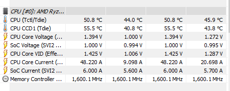

Ja so ist es richtig, vielleicht mal die Geschwindigkeit von CPU, GPU und Gehäuselüftern auslesen um zu schauen woran es liegt
@Mpiii
Entweder direkt im bios oder z.B. mit HWMonitor unter "Fans"
hat dein gehäuse nur einen Lüfter?
+ dein cpu lüfter läuft bei 53°C mit ca1450U/min viel zu schnell, da würden 500-600U/min locker reichen.
erst ab >61°C dann hoch bis 1000U/min und ab >72°C dann noch schneller
zb so im bios einstellen
Reaktionen: Mpiii
Nochmal die Frage wieviele Lüfter sind am Gehäuse verbaut?
halte ich für sehr schwach..
welches Gehäuse ist es?
hast deine Lüfterkurve für den cpu-lüfter schon angepasst?
