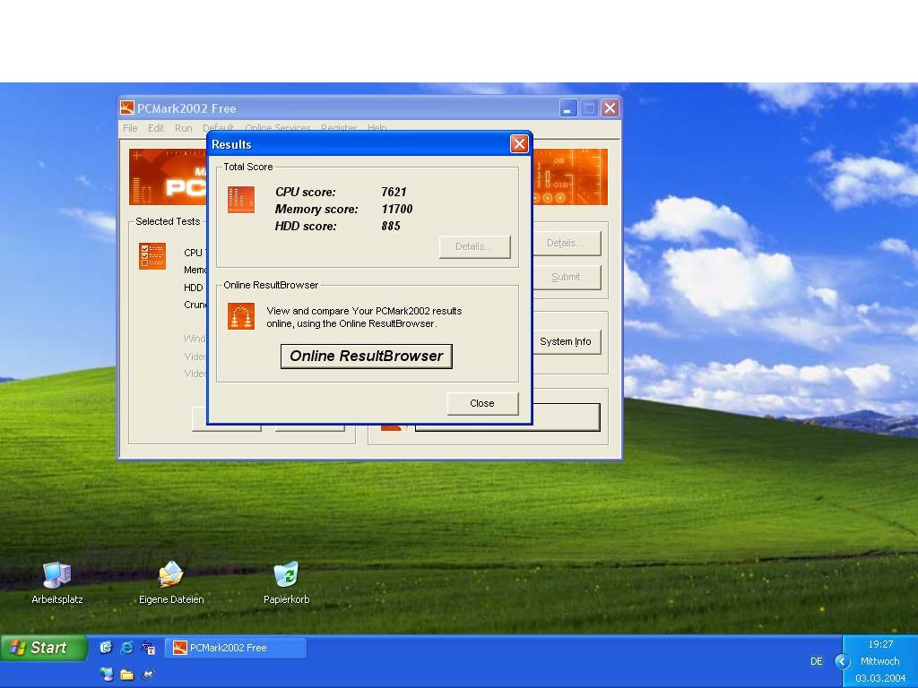

14 x 260MHz = 3640MHz @ 1,456Vcore
5:4 Teiler = 208MHz 2,5-3-3-7 @ 2,7Vdimm (2x 512MB TwinMOS Winbond CH-5 PC3200)
Abit IC7-MAX3
Wer hätte denn mit einem so hohen Memory Score Ergebnis gerechnet! :D
Dankeschön Stefan! :D
Ja, ich frag mich auch, sind ein bissle wenig CPU Punkte, aber eine Menge RAM dafür, werd mir wohl noch PC4000 RAM holen, da geht dann noch mehr! :D
Naja, was will man erwarten von 2 Festplatten mit 80GB und 60GB mit 7200 u/min. ohne Raid! :(
