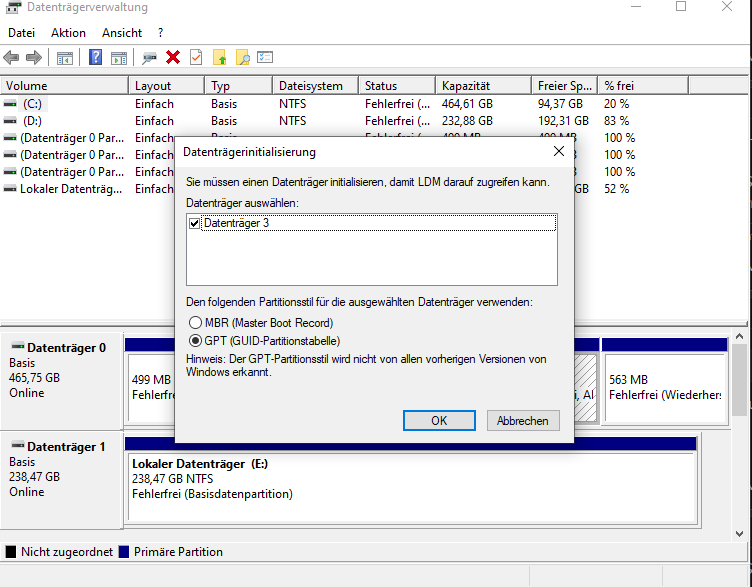

Die M.2 wird mir jedoch noch nicht als Speichermedium angezeigt, wenn ich die Datenträgerverwaltung öffne öffnet sich das Menü :
Wird sie in der Datenträgerverwaltung aufgelistet?
Mach das Fenster doch auch mal so groß, dass man alles sehen kann bitte.
Wahrscheinlich ist sie nur nicht initialisiert, so wie jede neue Festplatte. Dann dem Menü folgen.
@Smily
habe jetzt GPT ausgewählt, wie initialisiert man die neue Platte denn? Weil passiert ist immer noch nichts.
Ja ... nach dem Initialisieren musst du Rechtsklick auf den schwarzen Balken, Partition erstellen, alles so lassen wie es ist, fertig.

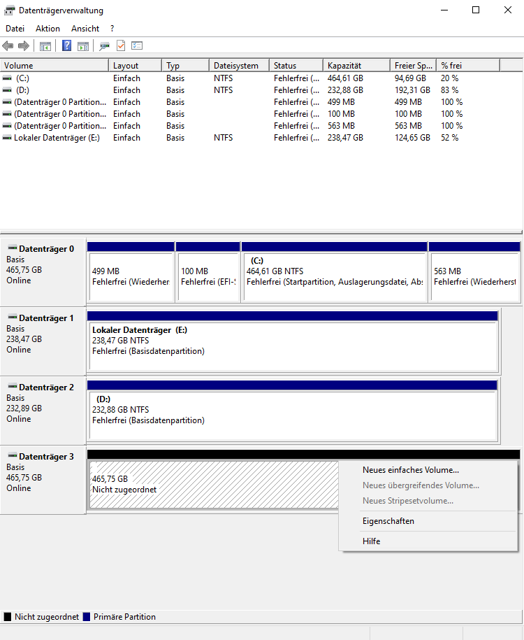

@conglom-o da steht dann: Neues einfaches Volumen, ist das mit Initialisieren gemeint? Kann man den "Datenträger 3" einen Laufwerksbuchstaben zuweisen ?

Geile Sache!
Vielen Dank ihr Profis!
