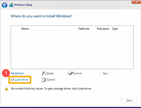

Mit einem USB Stick mit einer Windows 10 Iso komme ich beim Installationsfenster, an dem Punkt wo man die Partition einer Festplatte für die Installation von seinem Betriebssystem auswählen soll, nicht weiter. Dort kann ich die NVME nicht auswählen weil die nicht angezeigt wird. Im "Bios" (Besser gesagt im Omen Utility Manager) wird die Festplatte aber erkannt. Umgesteckt auf den anderen M2 Slot habe ich die NVME deswegen nicht.
Die Suche für die Treiber der NVME hat ewig gedauert, dachte auch das ich die gefunden habe. Es hieß "Intel RST VMD Controller 9A08 (TGL)". Nur dieser Treiber wurde nach stundenlanger Suche erkannt und wurde geladen, gebracht hat es aber exakt nichts. Im Omen Utility Manager kann ich für die M2 NVME auch nichts einstellen, kann da also nichts an und ausschalten. In ein "normales Bios" kam ich bisher nicht rein, vielleicht habe ich etwas übersehen.

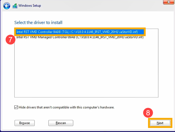

Intel GEN12 CPU, du brauchst hier den Intel VMD (Intel RST) Treiber,
den musst du an dieser Stelle einbinden, dann wird die NVMe erkannt.
Oder das CPU/PCIe Feature VMD im BIOS deaktivieren.
Ich würde aber den Treiber einbinden.
Den könntest du nehmen, entpacken und den Ordner auf den Stick.
Dann navigierst du mit der Treiber Suche bei der Installatiion zu diesem Ordner,
es werden dir dann zwei Treiber angezeigt, du wählst den "Intel RST VMD Controller 9A08 (TGL) "

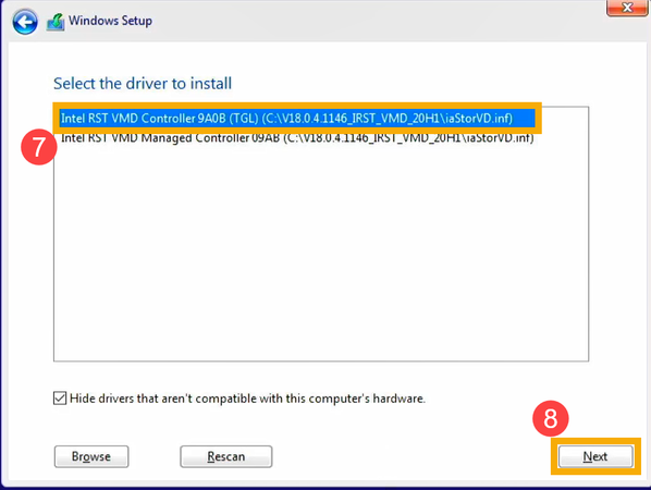

Klonter77 schrieb:
Der Treiber ist in dem hochgeladenen Ordner 64Bit, sonst nichts.
Der Ordner kommt auf den Stick und an der Stellle bei der Windows Installation
bindest du den Treiber ein und dann sollte die NVMe erkannt werden.
Zuerst noch entpacken das runtergeladene.
Reaktionen: Tartush, bul, Terrier und 2 andere
Das wars tatsächlich schon, vielen lieben Dank für die Hilfe :D
