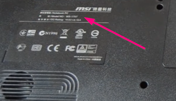

Die Modelnummer steht auf der Rueckseite. @Barnymaus

Mir fehlt immer noch das exakte Geraet was Du da hast. In der Konfig gab es nix wirklich als GE70-20C. @Barnymaus
Was ist so schwer daran das Schlepptop auf den Kopf zu legen und nachzusehen, ein Foto zu tun und hier zu posten? Bios hab ich ja auch schon genannt. Und was hast Du gekauft als SSD?

Mach ein Foto vom Typenschild des Notebook und stelle es bitte hier ein. Die Leute vom MSI-Support sind auch nur Menschen und können Fehler machen!

Schau den Sticker vom Notebook an. Da steht eine konkrete Modellnummer. Siehe Post#34
