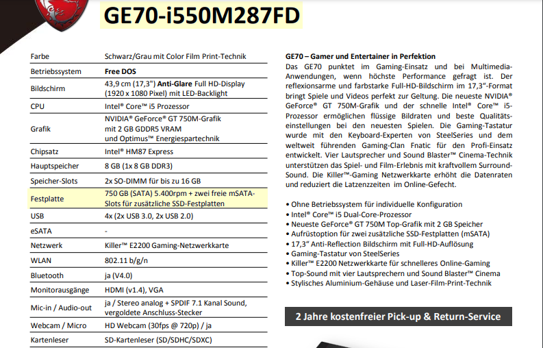

Um keine Verwirrung zu erzeugen: Ich hatte, da man mir damals sagte, es müßten 128GB pro SSD sein, ich ,um auf der sicheren Seite zu stehen, eine 128GB nachgekauft. Nachdem ich vom Support heute erfuhr, das ich auch 256 bzw 512GB einsetzen kann, werde ich, wenn das paßt, diese unter der Tabelle fett geschriebene nachkaufen - also eine 512GB.
Koennte in Theorie passen. Wenn Dein Model passt.

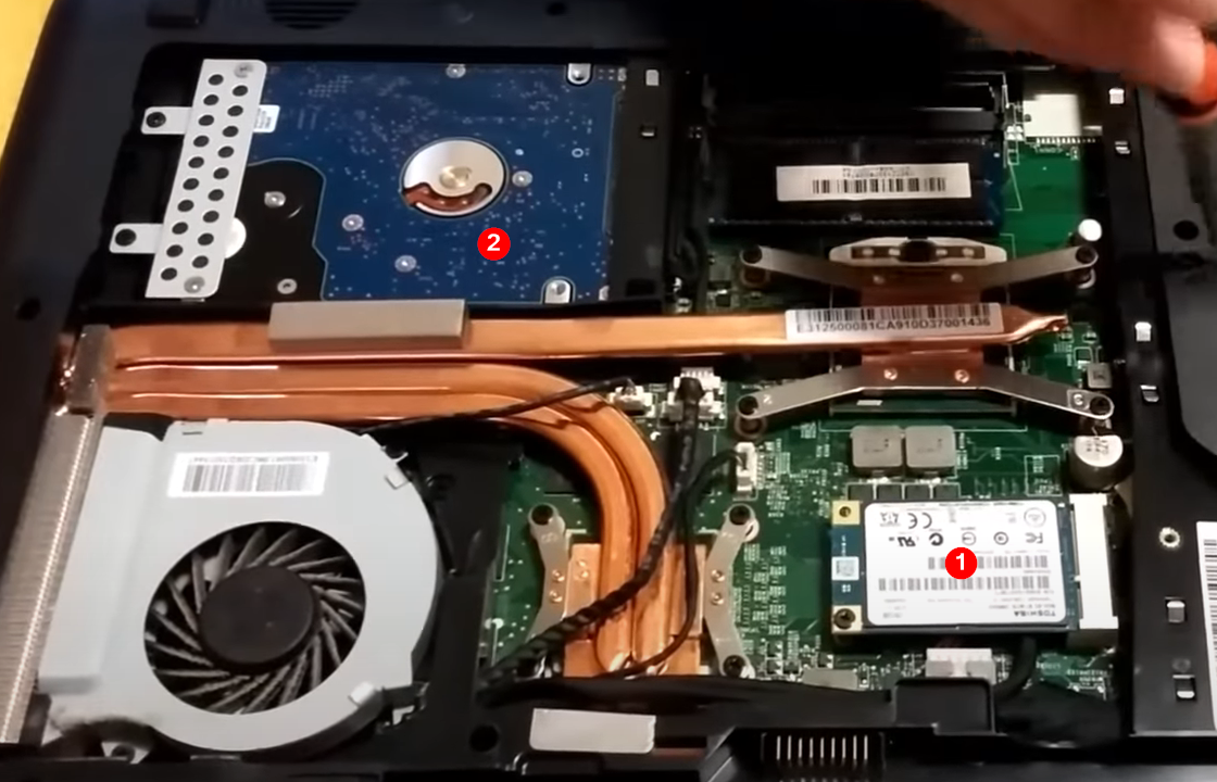

(1) ist eine 128 Gbte mSATA. Da muss eine mSATA wieder rein wenn Du die tauschen willst.
(2) ist eine 2.5 SATA HDD. Da kannst Du jede gaengige 2.5 SATA SSD verbauen.
Mit der Produktnummer gab es wohl verschiedene Ausstattungslinien.
Ist aber auch egal.
Die kleine SSD ist mSATA. Und davon eventuell 2 Slots.
Ganz ehrlich wuerde ich die HDD rausnehmen, dafuer eine 2.5 2 TB SATA einbauen, die 128 Gbyte auf die 2 TB klonen, die 128er raus, von der 2 TB booten und per Minitool partition Wizard die Groessen anpassen.

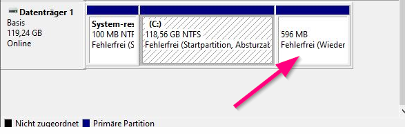

Da ich schon desöfteren die Festplatte ausgetauscht habe, fand ich das ganz praktisch mit der SSD als C.
Was Du ja weiterhin tun kannst.
Nur brauchst Du dann eine mSATA SSD um Dein C: größer zu machen.
Und die lahme HDD ausgetauscht gegen SSD bringt auch ein etwas Schub. Zumal Du da die Auslagerung unter gebracht hast die eigentlich auf dem schnellsten Datenträger sein sollte.

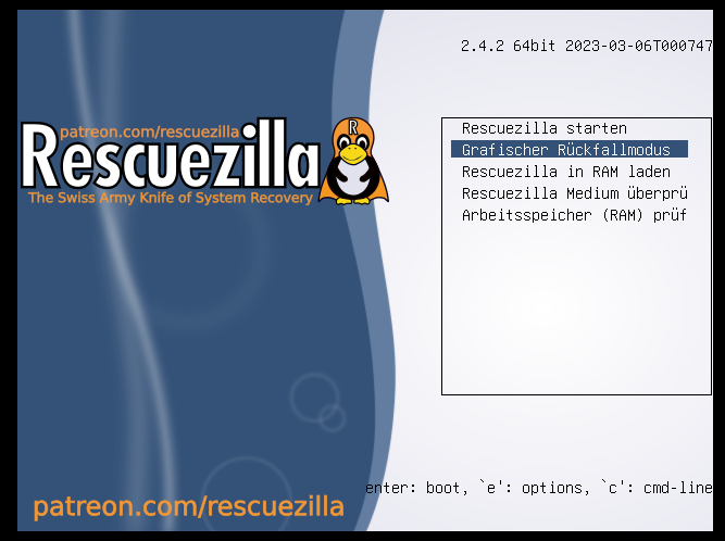

Die Meldungen die da durchscrollen sind voellig normal.
Eventuell ist Deine Hardware so inkompatibel mit Linux das der Standard nicht durch rennt von allein.
Probiere mal den Grafischen Rueckfallmodes.
Das muss am Ende rauskommen.
Der grafische Rückfallmodus hat funktioniert.Konnte zunächst mit Hilfe eines 2. USB Stick erst mal eine Sicherheitskopie, also auf extern, anfertigen. Die 2. SSD bekomme ich erst in den nächsten Tagen, so dass das Klonen noch nicht durchgeführt wurde. Vielen Dank!

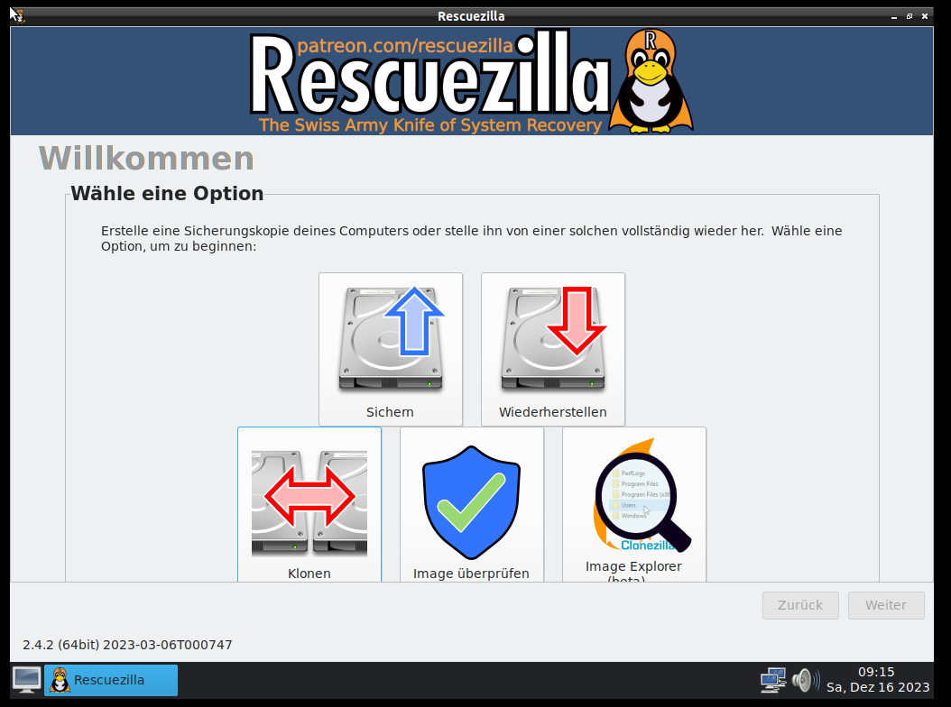

Habe mithilfe von dem Rückfallmodus (Rescuezilla) die interne SSD geklont.PC startet auch einwandfrei vom Klon. Nach Neustart mit Rescuezilla und Rückfallmodus GParted, kommt folgende Meldung : Cannot launch GParted because the process rescuezillapy is running. Close Rescuezilla then again. Damit fehlt mir die Speicherfreigabe.
Du brauchst doch das Fenster von Rescuezilla nur schliessen, einen Moment warten und dann gparted starten.
