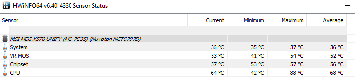

Danke für deine Antwort. Mein System steht in der Signatur, ich verwende ein MSI MEG x570 Unify.
Bezüglich Temperaturen zeigt mir HWiNFO, dass die Systemtemperatur während des Prime95-Tests nie über 37°C lag, die Chipset-Temperatur nie über 58°C.

Genau die Stelle in HWInfo meinte ich...wenn er da nichts anzeigt, ist das doch erstmal gut.
