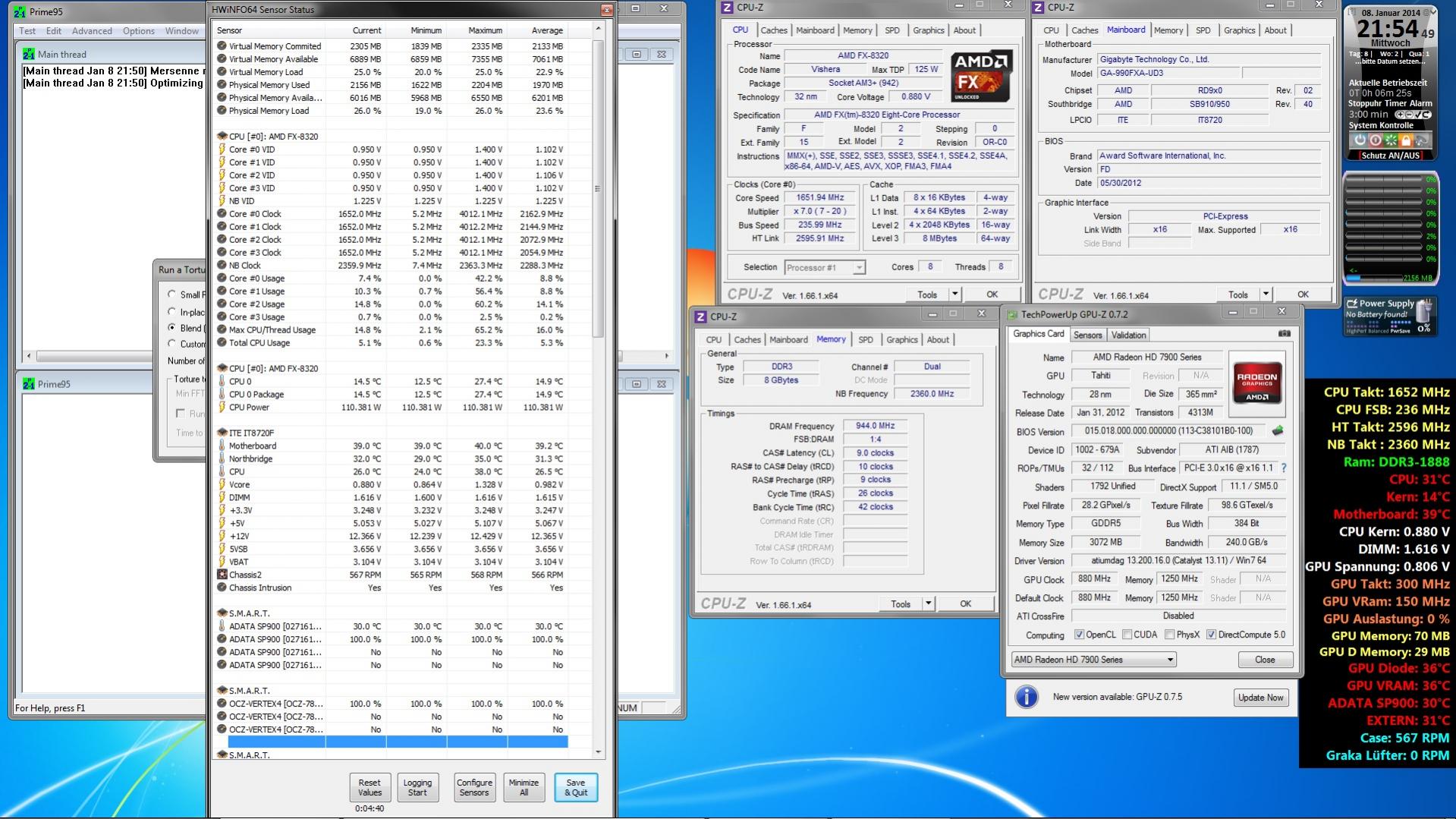

Infoscreen?!
Dann les mal die Coretemps aus. Am Besten im Hintergrund wenn du BF4 spielst.
Das Spannungsabfallen ist eigentlich typisch für CPU Throttling. Entweder weil was zu warm wird oder weil nicht genügend Strom da ist oder weil die Power aus irgend einem Grund nicht gebraucht wird. Bitte mal die GPU mit aufzeichnen.

Ich habe mir jetzt die Daten angeschaut während ich BF4 gespielt habe.
Normale FPS:
CPU Takt: ca. 3800 MHz
CPU Temp: ca. 60-63 °C
CPU Volt: ca. 1.3 V
GPU Takt: durchgehend 1071.3 MHz
GPU Memory Controller Load: 50-60 %
GPU Temp: ca. 86 °C
GPU Volt: durchgehend 1.03 V
GPU Lasst: durchgehend 97-98 %
Beim Abfall von 1.3V auf 0.9V:
CPU Takt: ca. 1400 MHz
CPU Temp: ca. 40 °C
CPU Volt: fällt auf ca. 0.9 V
GPU Memory Controller Load: 20-30 %
GPU Temp: ca. 75 °C
GPU Lasst: ca. 40-50 %

Ja unter Lasst wird bei ca. 63-64°C auf 1400MHz runtergetaktet und die Spannung fällt von 1.3V auf 0.9V
