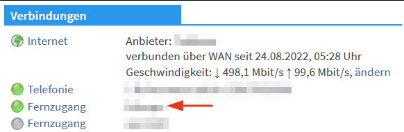

Nach kurzem rödeln stand da verbunden und ich habe oben in der Startseite ein kleines Schloss.
Okay das klingt gut, die Verbindung ist dann erfolgreich aufgebaut und dürfte auch in der Fritzbox als aktiver "Fernzugang" dann auftauchen.
z.B.:
z.B.:
