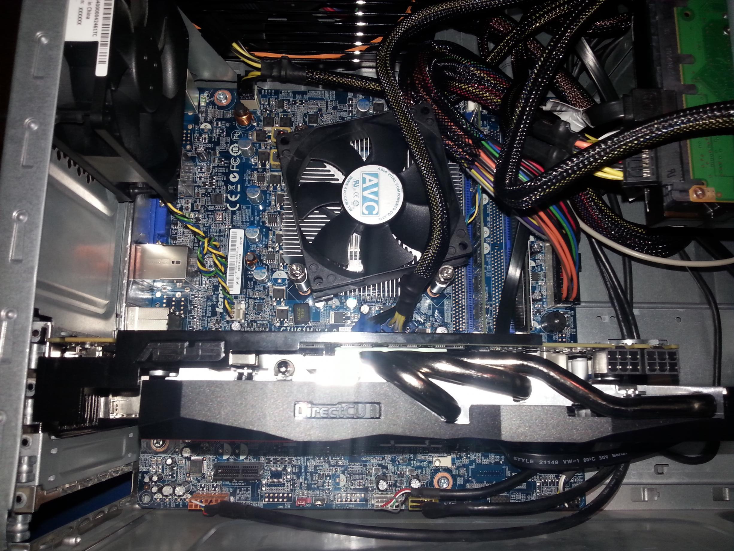

Ich hab jetzt mal ein foto von der verbauten Grafikkarte gemacht. Angeschlossen hab ich bis jetzt immer die beiden rechten 2x6 pin stecker und sonst nichts. Es kann sein, dass dieser adaorer teil da links auch noch mit irgendwas verbunden werden muss... ich wüsste aber nicht mit was

Welchen CPU hast du denn über den iGPU oder eine andere Grafikkarte bekommst du ein Bild ?

interessanter cpu kühler
hmm könnte mir vorstellen da dies ja son "ranziger" fertig pc ist das hier evtl. eine inkompatibilität vorliegt sprich dein mainboard mag die karte einfach nicht.
