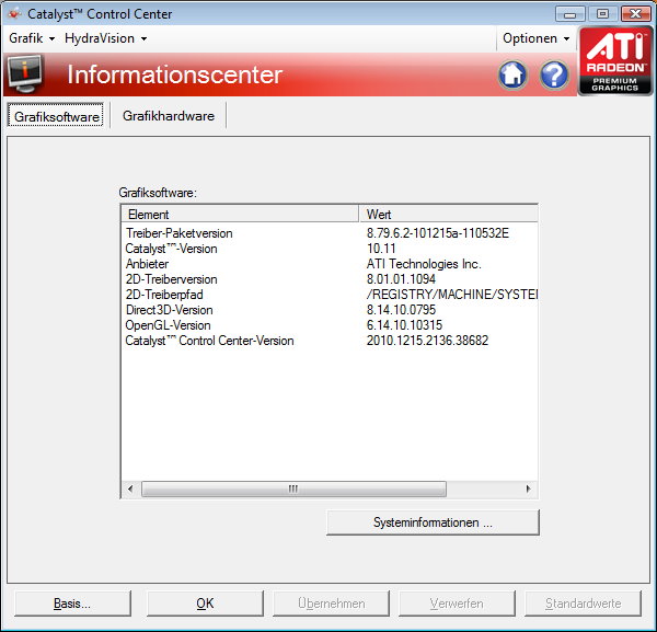

Catalyst wie auf dem Bild!
Sollte der 10.12 Hotfix sein:
10-12_amd_win7_vista_radeon_hd6900_8.79.6.2rc3_dec16

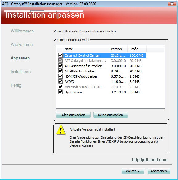

Die Programme gehen immer noch nicht, aber der Catalyst steht nun erstmal mit den richtigen Daten da - allerdings immer noch die Referenz-Nummer:
Treiber-Paketversion 8.79.6.2-101215a-110532E
Catalyst™-Version 10.11
Anbieter ATI Technologies Inc.
2D-Treiberversion 8.01.01.1094
2D-Treiberpfad /REGISTRY/MACHINE/SYSTEM/ControlSet001/Control/CLASS/{4D36E968-E325-11CE-BFC1-08002BE10318}/0001
Direct3D-Version 8.14.10.0795
OpenGL-Version 6.14.10.10315
Catalyst™ Control Center-Version 2010.1215.2136.38682

Nicht nur, dass die Graka nicht funktioniert weil irgendwo Treiberreste rumlungern, jetzt gibt es auch noch bei der Installation einen Fehler!
Kennt einer das Problem?
