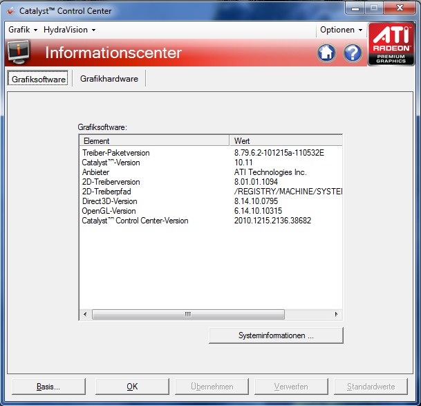

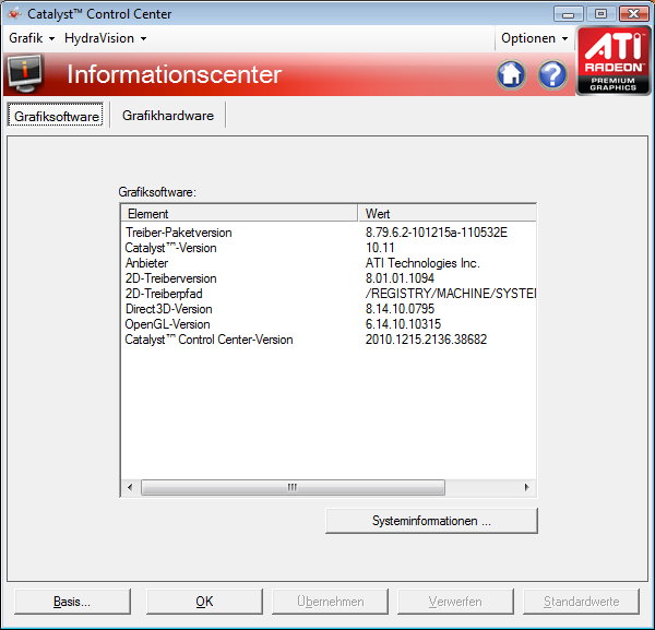

Habe gerade meine neue 6950 eingebaut - soweit so gut, das deinstallieren des Catalyst über Systemsteuerung hat auch funktioniert, aber ich bekomme dennoch immer wieder, egal welchen Treiber ich installiere - nur 10.11 auf den Rechner (Bild in der Anlage)!
Hier nochmal die Schritte die ich ausprobiert habe:
Betriebssystem: Vista x64 HP mit allen updates
a) Vor installation der Karte Catalyst 10.11 deinstalliert - 4850 raus, 6950 rein, Rechner hochgefahren ohne Software dann Catalyst 10.12a drauf - Ergebnis = siehe Bild
b) Catalyst wieder deinstalliert, Catalyst 10.12 (von CB) installiert - Ergebnis = siehe Bild
c) nochmal Catalyst 10.12a drüber installiert - Ergebnis = siehe Bild
Es sei noch angemerkt, dass ich keine Fehlermeldung bei den Installationen bekommen habe - immer alles ordentlich beendet und Neustart!
Natürlich funktioniert die Karte auch nicht richtig unter 3D mit dem Treiber, unter 2D ist allerdings alles in Ordnung. GPU-Z erkennt die Karte auch ordentlich!
Jemand ne Ahnung was hier nicht funktioniert?

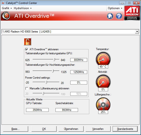

sagt mal, das was overdrive anzeigt ist doch auch nicht richtig oder?
Sollten die aktuellen Werte nicht 250/150 MHz sein?
Die 933 erinnern mich stark an meine 4850!

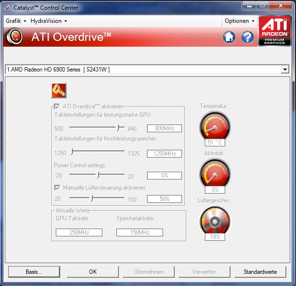

Im Anhang mal meine Catalyst-Anzeigen.
Die Radeon hat sich gerade ein Stück weit rehabilitiert.
