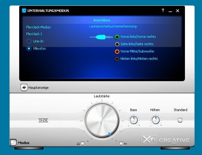

Bei meiner X-Fi war es ähnlich, da musste ich den Flexi-Jack Modus von Line-In auf Mikrofon umstellen. Danach konnte ich dann auch das Mikrofon auswählen. Ob es bei der Audigy auch so ist weiß ich nicht, aber ich vermute mal, dass es ähnlich sein wird.
MFG

Guck mal ob es bei dir eine ähnliche Funktion gibt. Ich selber weiß auch nicht soo genau was das jetzt zu bedeuten hat, aber auf jedenfall klappte es bei mir nachdem ich es geändert habe. Bei mir sieht es wie folgt aus
