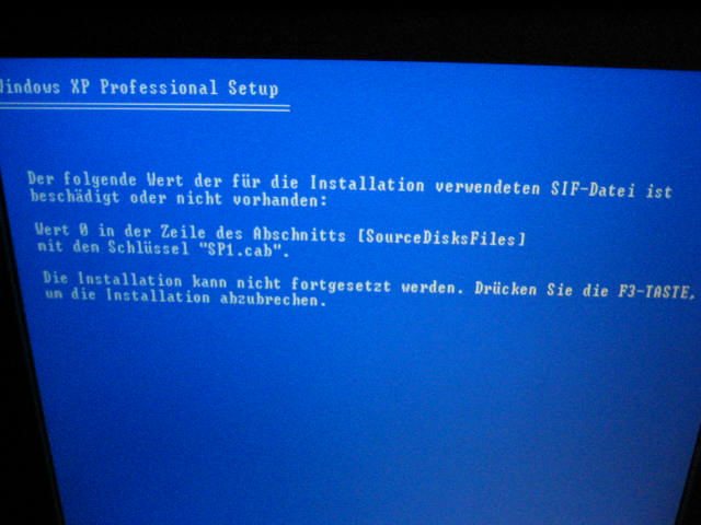

so hab das gesamte setup, bis zum besagten punkt durchlaufen lassen
formatierung war fertig
und jetzt das: (habe hebsches bild gemacht)
muss gleich zugeben, habe sogar falsche angabe gemacht, das heist nicht
xpsp1 sondern "sp1.cab"
das bild ist eigentlich selbsterklärend.
die cd wird wohl kaputt sein ( zu 99,9 % )
hab es schon mit 3 anderen versucht, heißt das jetzt
das 4 von 4 "origianlen" xp cd´s im A... sind
das is ja ne super qualität für das geld:D
