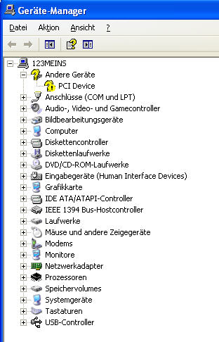

Problem im Geräte-Manager

Da scheint ein Treiber für ein PCI Gerät zu fehlen. Klick mal die PCI Device rechts an und dann auf Eigenschaften und Poste mal um was für ein Gerät es sich handelt.

und wenn dir das nicht weiterhilft kannste siw oder everest mal bemühen (tools für hardwareerkennung)

Muss ja nicht unbedingt ein PCI-Gerät sein. Kann genau so gut ein Gerät auf dem Mainboard sein. Hast Du schon die Chipsatz-Treiber installiert? Auch ein Treiber Update könnte sich vllt lohnen, da ist jede Menge Zeug mit dabei (RAID, Sound, USB, FireWire...) Ansonsten habe ich grad gesehen, dass das Mainboard Hardware-Monitoring unterstützt, ka, ob das Treiber braucht.

Schau dir doch einfach mal die Eigenschaften dieses Geräts an (Rechtsklick)
Da sieht man eigentlich, was das für ein Gerät is. Ansonsten poste davon mal nen Screen

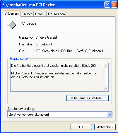

super angaben zum sys mal wieder btw...
sollte aber dennoch der High Definition Audio Controller der ati sein
http://support.amd.com/de/gpudownlo...rev=9.4&ostype=Windows XP - Professional/Home
falls du kein xp verwenden solltest, darfste den dir selber bei amd zusammensuchen

Hast du den HDMI Audio Treiber für deine ATI Grafikkarte installiert. Ich tippe darauf...
oder du hast den onboard Sound nicht deaktiviert und der verlangt nach seinem Treiber.

PS: Wenn du auf die X-Fi tippst dann bau die doch kurz aus und schaub ob das PCI Device noch da ist. Wenn ja dann is es nicht die X-Fi.

Du siehst ja der ist nicht installiert, sonst würde kein Fehler im Gerätemanager stehen. Installieren kannst Du ihn wenn die Treiber auf dem Rechner sind (entpackt), auf Treiber aktualisieren gehen und den Treiber auswählen. Wenn es die Saphire 3870 ist, wird es ja auch auf deren Seite bestimmt Treiber zur Karte geben. Den MS UAA Treiber - Patch bekommst Du bei MS. Hast Du das Netframework Paket 1.1 und 2.0 installiert?

Ist dies AVIVO Xcode for X3k & X4k Series(9-3_xp32-64_xcode) der erwähnte Treiber?
Alle anderen hier http://www.sapphiretech.com/presentation/download/?psn=0006&gid=3&sgid=305&pid=148 sind die Standard-Treiber.
