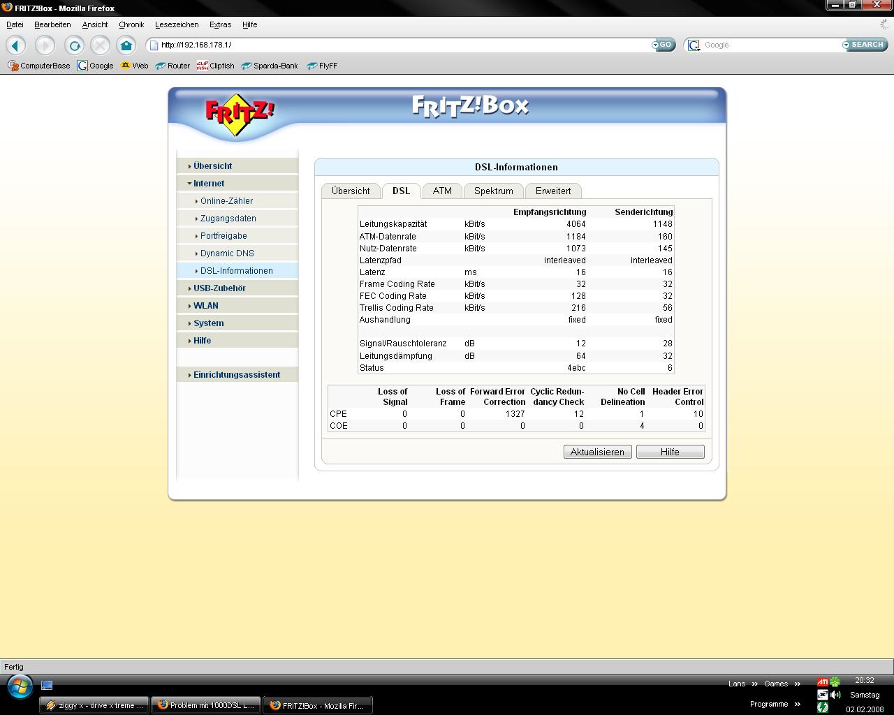

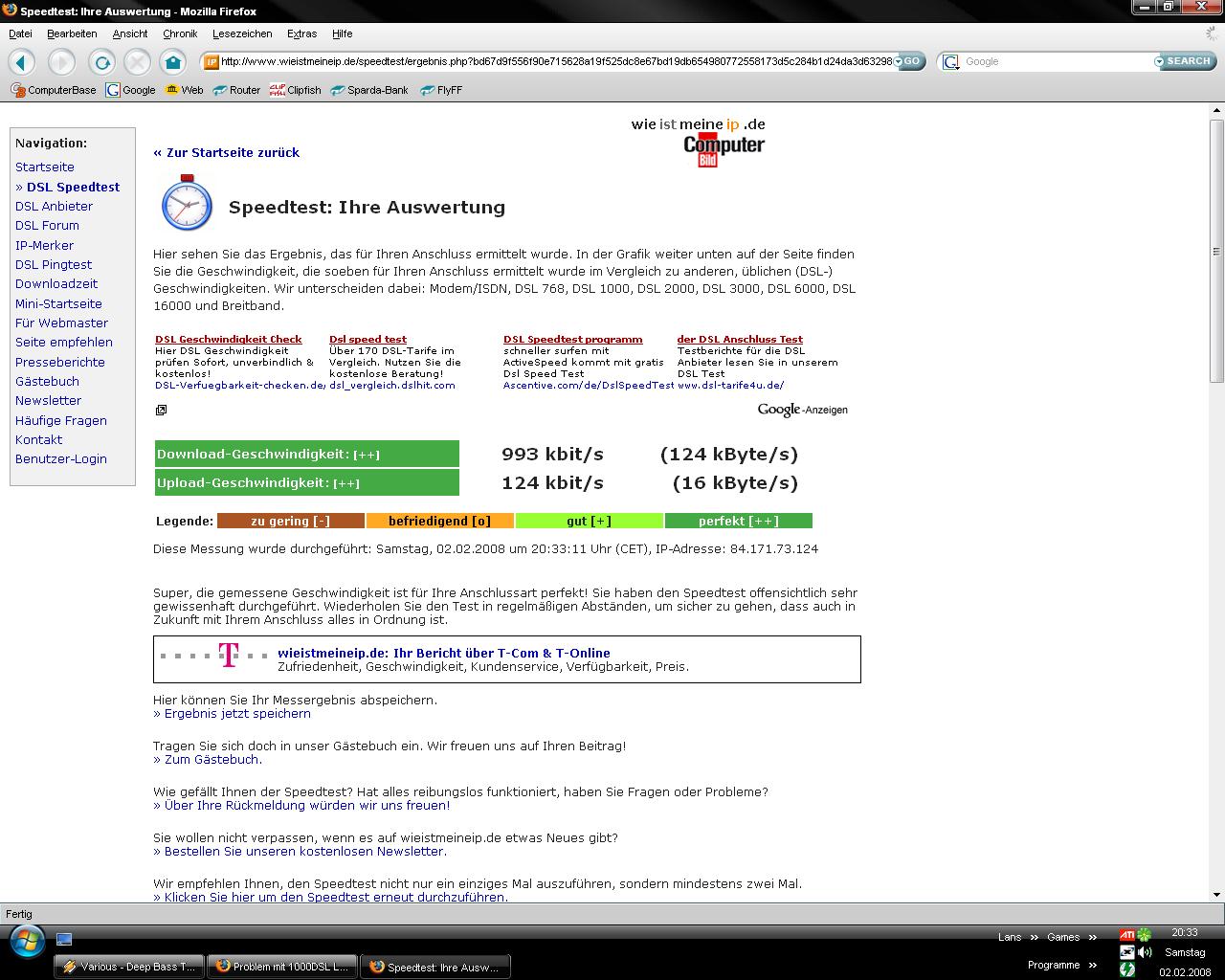

Hier einmal von der Fritzbox und einmal von wieistmeineip.de.

Laut "Speedtest", die Dinger sind so genau wie eine Sonnenuhr, ist alles in Ordnung.
Die Leitungswerte sehen da schon anders aus. Die Dämpfung ist an der Grenze dessen, wo DSL 1000 überhaupt noch läuft, der SNR ist im Downstream deutlich zu gering für einen 1000'er Anschluß. Der müßte bei der Dämpfung etwa 20dB betragen.
Hast Du in der letzten Zeit etwas an der Verkabelung geändert, z.B. ein zusätzliches Telefon angeschlossen, wenn ja, wo? Eventuell kann auch die TAE Dose oder der Splitter defekt sein.
Ansonsten Störung melden. Allerdings wird die kostenpflichtig, wenn es sich erweist, daß der Fehler doch an der Verkabelung (z.B Telefon vor dem Splitter, 2. TAE vor dem Splitter, ...) bzw. Deiner Hardware liegt.

Daß die Werte nicht in Ordnung sieht, sieht ein Blinder mit Krückstock. Der SNR liegt zwar innerhalb der zulässigen Toleranzen, aber erfahrungsgemäß ist bei diesen Werten an einem DSL 1000 Anschluß ein absolut sicherer Betrieb nicht zu gewährleisten.
Derzeit häufigste Ursache für Probleme mit den Anschlüssen sind vergammelte TAE's, die irgendwann bei Renovierungen mit Tapetenkleister vollgeschmiert waren. Durch das gegenwärtige Wetter begünstigt wird der Dreck jetzt aufgeweicht und wirkt wie ein Katalysator, das Verrotten wird beschleunigt. Solche Fälle machen momentan fast 3/4 aller Störungen, die ich bearbeite, aus. Da diese Probleme fast immer auf ein Fehlverhalten der Kunden zurückzuführen ist, mußte ich mittlerweile schon dazu übergehen, die Entstörung kostenpflichtig abzurechnen. Teilweise brauche ich bis zu einer Schachtel TAE's an Tagen, was immerhin 10 Stück sind.
