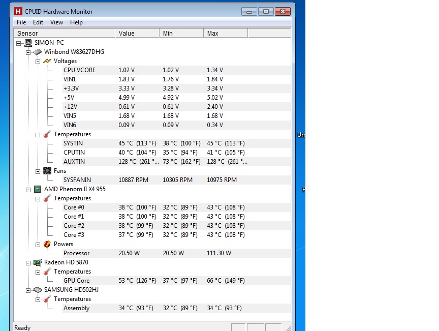

Lade dir mal HW Monitor runter und starte es vorm zocken und minimiere es einfach in die taskleiste dan spielst du mal ein bissel crysis und sobald auch nur der kleinste grafikfehler auftrit beende das spiel und mache einen screenshot von den hw monitor temps (natürlich so das man alle werte erkennen kann) und lade ihn als anhang hier hoch.Und was du nochmal probieren kannst ist die neuste direct X version zu laden die diese woche erst rausgekommen ist : https://www.computerbase.de/downloads/systemtools/directx/
HW Monitor zeichnet somit von allen komponenten die maximalwerte beim spielen auf somit können wir dir sagen ob es ein temperatur problem ist oder ob es an was anderem liegt :-)

So, eine Std. Crysis in 8xAA auf 1440x900 und das ist der Screen von HW Monitor

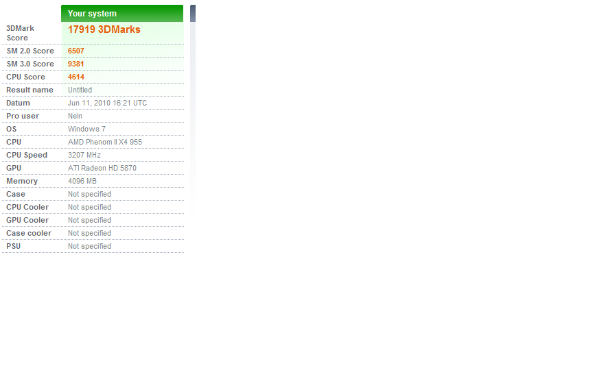

Und hier noch ein Screen vom 3D Mark 06 Durchlauf eben, ist die Trial- Edition. Also ohne Veränderung an den Settings

Hmm... was ist denn mit den 3D Mark Benchs, sind die okay?

Hat jemand eine 5870PCS+ und kann mal seine Benchmark- Ergebnisse von 3D Mark 06 zum Vergleich aufstellen? Settings sind die aus der Trial- Edition
Moin,
ich habe was um die 22000 Punkte aber mit 3DMark06 vergleiche zu machen ist schwer da es auf unterschiedliche Systeme unterschiedlich reagiert.
