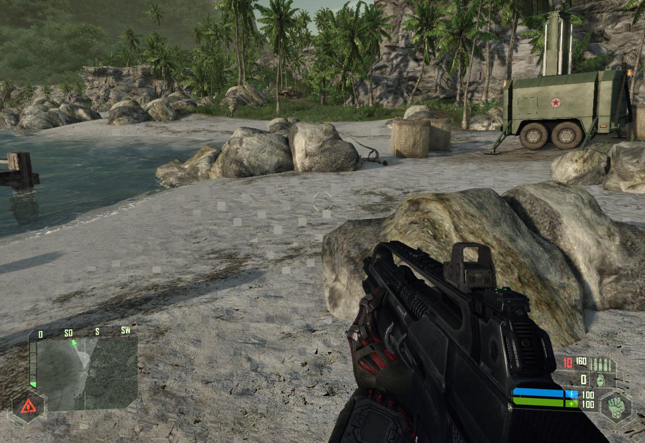

Hi,
Hier erstmal mein Rechner:
CPU: Intel core 2 duo e8200 (2x2,66ghz)
MB: MSI P6N SLI V2
2 Gig Kensington RAM (667)
GPU: XFX Geforce 8800gtx
PSU: 550 Watt "Be Quiet!"
Also in allen 3d-Spielen tauchen immer wieder flimernde Rechtecke auf (siehe Bild), wenn ich die Grafikkarte "underclocke" verbessert sich das ein wenig. Kann es sein, dass das Problem bei meinem NT liegt?
danke, Alex
AW: Problem mit 8800GTX!!!
Ist sie übertaktet oder läuft sie auf Standatdtakt?
Wie heiß wird sie unter Last? Hol dir mal den HWMonitor und lass dir die max. Temp nach 20min. Crysis aufzeichen.
Sieht mir irgendwie nach einer ab Werk ge´oced Graka aus, die ihre Werte nicht schafft. Hast Du mal einen anderen Treiber ausprobiert? Am NT sollte es nicht liegen, da es auf jeden Fall ausreicht und Du sonst eine Fehlermeldung des forceware-Treibers erhalten solltest.
Mfg
Die graka läuft in 3d-games noch nichtmal auf standard takt, musste so runtertakten:
core clock: 400mhz (Standard: 576mhz)
memory clock: 750mhz (Standard: 900mhz)
shader clock: 1050mhz (Standard: 1350mhz)
in einem anderen forum meint einer, das NT haut nicht hin
Läuft durchschnittlich bei 60-75 C
Also an der Karte liegt es nicht.
Wenn sie Kaputt wäre hättest Streifen usw.
Was hast du für ein Netzteil.
550 Watt Bequiet reicht völlig hin.
Man könnte ne GTX auch mit 400 oder 450 Watt betreiben.
Mit einem Marken Netzteil.
Vieleicht ist es eine Einstellung in der NvidiaSystemsteuerung.
Den Fehler den du beschreibst, hab ich nur, wie meine Vorredner schon gesagt haben, beim OC der Graka.
Nur das bei mir die Kästchen Blau sind, in Crysis ;)
Meine Graka ist auch von Werk aus geoced: MSI 8800GTX LC OC
Habe den Fehler aber nur wenn ich sie noch weiter hoch drehe.
Vlt hat die Graka an sich ne Makke? Evtl einschicken?
Hab auch schon dran gedacht einzuschicken, will aber sicher sein ob das jetzt an der graka an sich liegt und in jeden Forum sagte jeder was anderes
Am NT liegts nicht.
Und an der Wärem auch nicht, wie hast du die 65-70C° gemessen unter Windows?
Wenn das alles passt ist sie defekt, andere Hardwarekomponenten würd ich als Fehlerquelle ausschließen.
Danke für eure Hilfe, werde die Karte wohl einschicken
Dann weiß ich nicht was der im anderen Forum genommen hat.
Ich habe ein Bequiet Darkpower pro 7 450 w und nutze ein intel core 2 duo e 8400 mit xfX gforxe 8800gtx und habe die probs nicht.
Wechsele mal die Treiber oder aber wenn du pech hast ist vielleicht dein Graka chip hinüber :(
Treiber hab ich alle mögliche ausprobiert und auch auf vista und xp gleiches problem
Hast Du die Möglichkeit, die Karte in einem anderen PC zu testen? Dann wärst Du wenigstens sicher, dass es die GraKa ist. Ich denke schon, dass die Karte einen Defekt hat, da durch Untertakten der Fehler verschwindet.
Mfg
