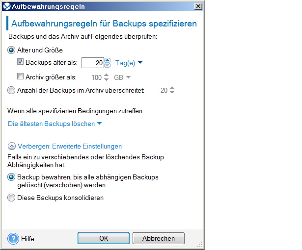

Hast Du die neuste Version von ABR10 (Build 13762 vom 29. August 2011) von Deinem Acronis-Konto heruntergeladen und installiert?
Ich würde beim Backup-Plan die Aufbewahrungsregel noch anpassen: Nicht nur nach dem Backup, sondern zusätzlich noch "vor dem Backup".
Ich habe mal einen Screenshot von der Version 11 angehängt (die Version 10 habe ich nicht mehr auf dem Rechner).
