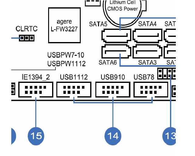

Hast mal geschaut ob die Front USB Anschlüsse richtig gesteckt sind?
Bei manchen Gehäusen sind ja keine fertigen Stecker dabei so dass man jeden Pin einzeln belegen muss, wenns denn so ist könnte es ja sein, dass einer irgendwie an der falschen Stelle sitzt und das Mainboard aus Sicherheitsgründen abschaltet.

Wie sieht es aus wenn du den blauen USB Anschluss einmal weglässt.
Gibt es dann noch immer die Fehlermeldung?
MfG.
Dann nehme ich an das du es auch schon ohne 1394 Anschluss probiert hast.
Falsch stecken kann man ja nicht viel am Board.
