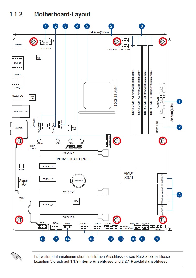

Die richtigen Slots wären erst mal A2 und B2 mit den RAMs, die die schlechteren (höheren) Timings haben, also die ADATA in deinem Fall. Nach diesen würden sich dann die Corsair in A1 und B1 richten.

Ich kann wie gesagt kein Riegel in den B Kanal stecken. Da geht der PC nicht an. Grundsätzlich hatte ich das so zuerst installiert. Ich konnte auch mit vollen 3000mhz arbeiten. Leider geht der PC nichtmal mit Standard Takt an. Setzt das Mainboard ja automatisch zurück wenn der PC 3 mal versucht zu starten und es nicht klappt.

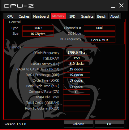

In diesem Fall könnten paar Bilder aus CPUz mit Beschreibung etwas helfen damit wir sehen können welche Einstellungen das Board verwendet.

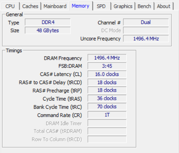

Prime95 knallt schon mal heftig in Verbindung mit 3D Mark. Um dich besser auf die Fehlersuche zu konzentrieren, würde ich erst mal nur Prime nutzen, denn ich gehe davon aus, dass die Corsair Module Probleme machen, tun sie nach Berichten hier im Forum leider öfter.
Kannst du bitte einen Screenshot von CPU-Z Reiter "Memory" machen, SHIFT+WIN+S Tastenkombi.
Ich würde gerne die aktuelle Geschwindigkeit und die Timings wissen. Meine Vermutung ist, dass die Riegel sich in die Quere kommen. Erste Option wäre die Speicherspannung auf 1,35 Volt anzuheben. Da es RAMs mit Heatspreader sind, sollte das keine Probleme machen.
Nachtrag: Ich würde mit den 32GB Adata arbeiten, da du die Menge an RAM brauchst und mich zunächst darauf konzentrieren, diese Riegel stabil zum laufen zu bekommen.

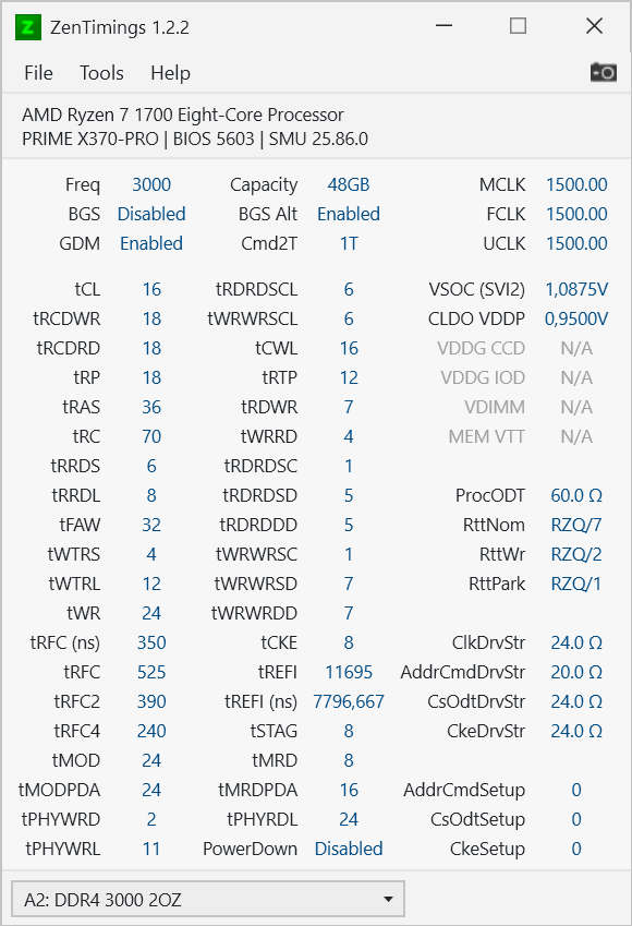

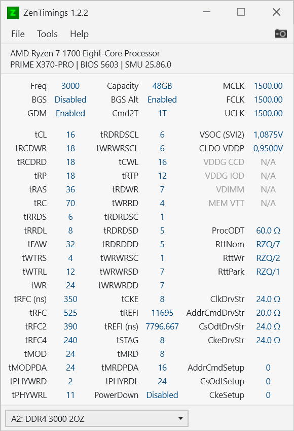

Bitte ergänze die Screenshots um https://zentimings.protonrom.com/ für beide Riegeltypen.
Alles weitere wird komplizierter wie @Robo32 schreibt. Es müssen die Einstellungen auf beide Riegeltypen die sehr unterschiedlich sind, abgestimmt werden.
Die Idee ist "DRAM Calculator for Ryzen" zu verwenden um die besten aufeinander abgestimmten Einstellungen zu finden. Dazu musst du mit http://www.softnology.biz/files.html (Thaiphoon Burner) die Einstellungen der beiden Riegeltypen als HTML exportieren (Screenshots hier ins Forum kopieren) und mit https://www.computerbase.de/downloads/systemtools/dram-calculator-ryzen/ für jeden Riegeltyp die "Calculate Safe" Einstellungen hier posten. Wenn ich es richtig verfolgt habe, hast du Dual Rank Module in verwendung, darum auch bei "Memory Rank" = 2 einstellen; in beiden Berechnungen. Die Screenshots hier mal posten.

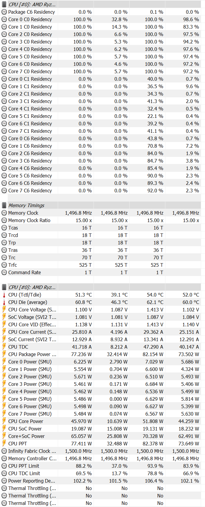

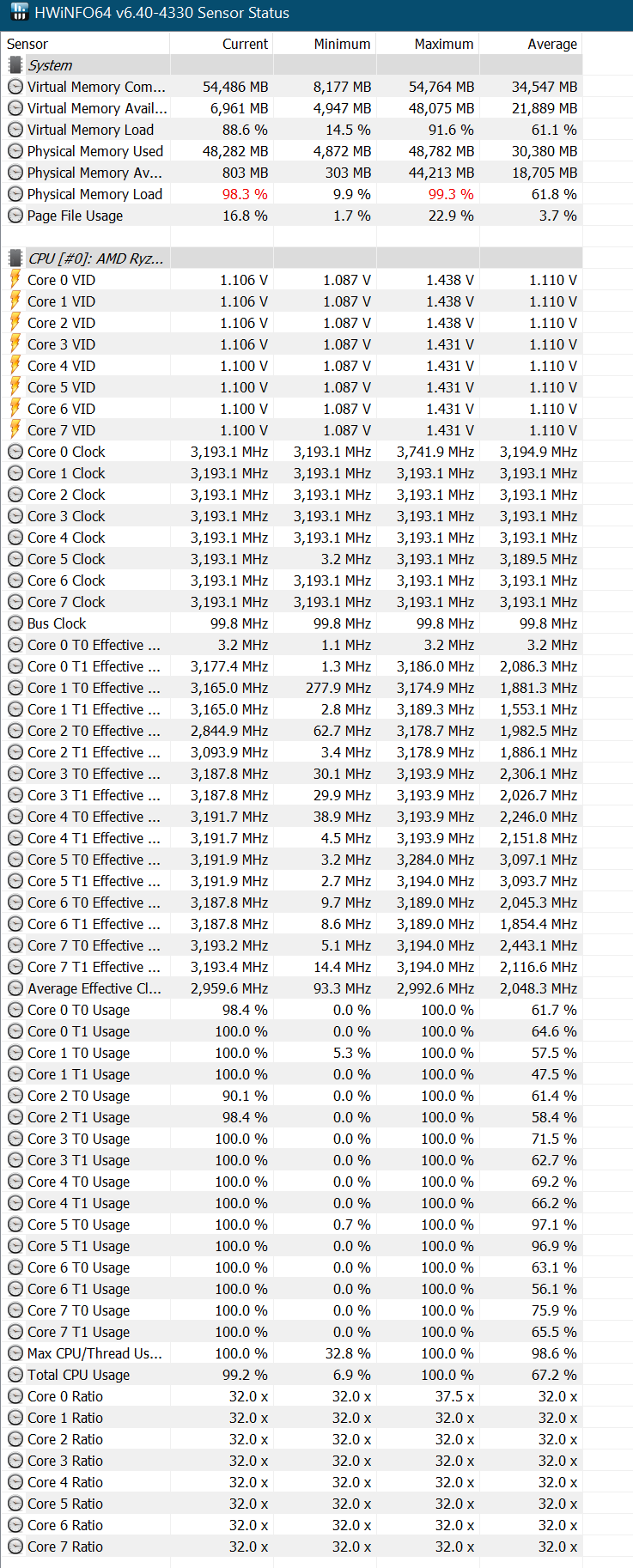

Das System Läuft so jetzt 45min mit Prime 95 und 3D Mark.

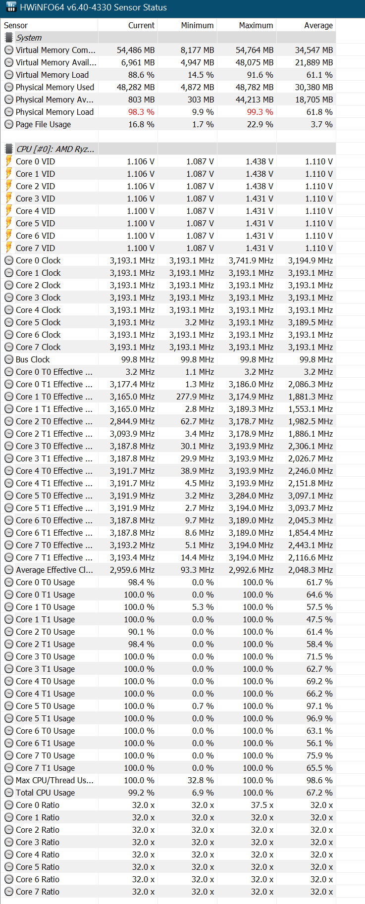

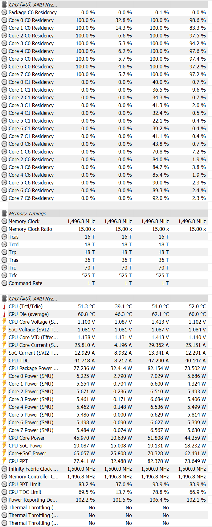

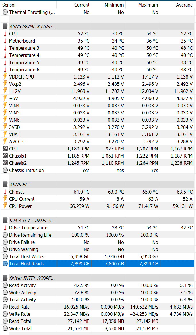

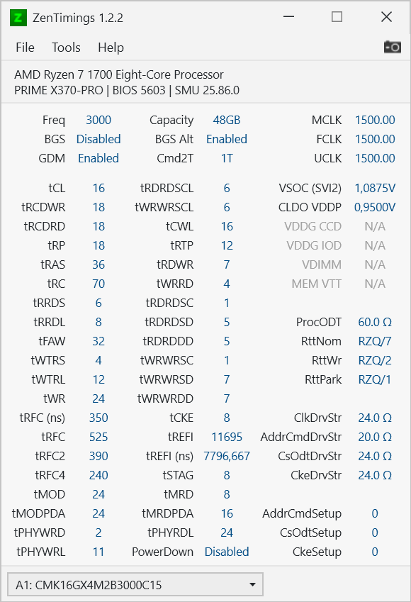

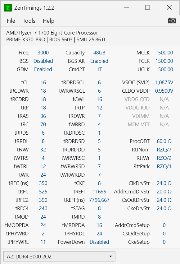

Die ZenTimings müssten wir mit nur einer verbauten RAM Sorte haben - jetzt sehen wir nur was das Board mit XMP eingestellt hat...
Wie dem auch sei, defekt ist da gar nichts.
Das Problem dürfte die Aushandlung der Timings beim Kaltstart sein und das kannst du nur mit manuellen Timings beheben.
Reaktionen: david.reh1 und coxon
Ich habe für beide beide Sorten das XMP eingestellt und dann manuell die Werte auf die langsamen Timings und einer Spannung von 1.35V gestellt.
Das ist schonmal eine gute Nachricht!
Ich lerne gerade viel dazu! Vielen Dank dafür, eigentlich müsste ich ja für ne Prüfung lernen... :D
Reaktionen: coxon
Klasse! :)
Laut deinen Screenshots betreibst du die RAMs gerade mit 3000 MHz, außergewöhnlich gut und sehr ungewöhnlich für diese CPU/RAM/Board-Kombination! :daumen:
Bitte beachte, dass dies schon echt hartes Overclocking für deinen Speichercontroller ist und es zu diversen Bluescreens kommen könnte. Falls es immer unterschiedliche BSOD Meldungen sind, bist du leider gezwungen die Speicherfrequenz herabzusetzen.
Ich habe Prime 95 jetzt beendet und bin essen gegangen. Jetzt ist es wieder passiert. Kann ich da bezüglich leerlauf etwas optimieren, was nicht zu komplex is oder muss ich generell die Frequenz absenken?
