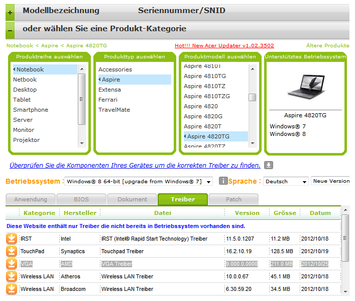

Für das 4820TG bietet Acer doch Windows8-Treiber an! Haben die nicht funktioniert?

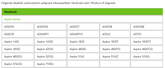

Nein, das Umschalten funktionierte damit nicht.
Übrigens ist das 4820TG auch in der Liste inkompatibler Modelle aufgeführt:
