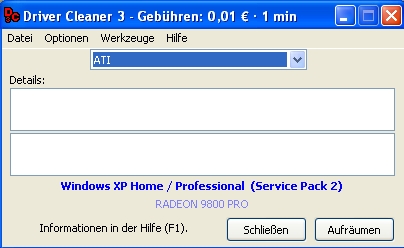

Hört sich , für mich an , das alte Treiberreste noch vor handen sind , und jedesmal wenn Windows startet , es wieder darauf zu greift .
Treiber nocheinmal alle deinstallieren.
Ich gehe bei mir , bei der Treiber Deinstallation bzw. Installation wie folgt vor:
1.alte Grafiktreiber über Systemsteuerung/ Software deinstallieren
2.wenn ATI Treiber aus zwei Teilen , zuerst das ATI Controlpanel deinstallieren , Neustart
3. ATI Grafiktreiber deinstallieren - Neustart
4. denn Ordner den Windows bei der Installation vom ATI Treiber anlegt hat löschen , trägt meist nur den Namen " ATI " , ca. 30 - 33 MB gross.
5. mit dem Programm Driver Cleaner ( aktuelle Version 3.3 / Freeware ) , die letzten Treiberreste aus der WIN. Reg. entfernen.
6. jetzt , den neuen ATI Grafiktreiber installieren - Neustart
7. wenn der Treiber aus zwei Teilen bestätt , erst den ATI Grafiktreiber installieren - Neustart
8. dann , das ATI Controlpanel installieren - Neustart
9. nun im Treiber die Einstellungen für den Monitor ( Auflösung , Bildwiederholung ) vornehmen.
