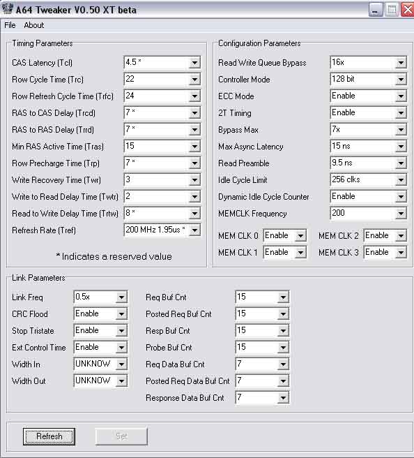

Tweak 64 Pic im Anhang

Das kann nicht stimmen! Der Tweaker ist total verstellt oder liest einfach falsch aus!
Nach dem Twaeker steht dein HTT Link auf 0,5. Das wären 100MHz! Normal sind 1000MHz. Ausserdem läuft der Ram 4,5-7-7-22-2T und ECC :lol:
Hast du mal nen Biosclear gemacht!

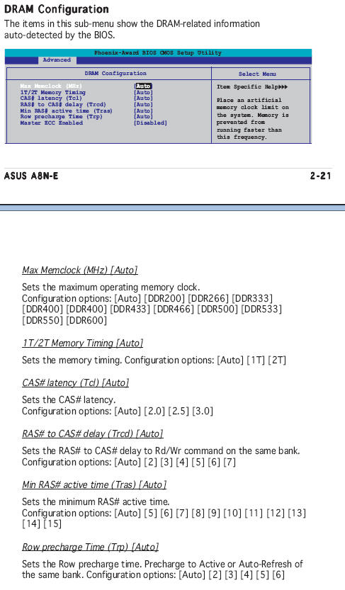

So wie auf dem Bild sieht doch dein Bios aus oder? MaxMemclock auf 200.
Jetzt musst du dann nurnoch eine Einstellung finden, bei der du Cas Latency auf 2,5 setzten kannst! Teste aber auchmal ob das System hochfährt, wenn du es einfach auf Auto stehen hast!

Welches Bild??
Ich check nicht was ich im Bios einstellen muss, mir gehts erestmal um den Ram der ist langsamer als mein Billigram vorher ;-(
Mein Bios sieht völlig anders aus.

Max memclock hab ich nicht, nur die oben geposteten einstellungen...
dem bild nach hätt ich das schon hinbekommen nur mein bios is anders....
Na dann die Current DRAM Configuration auf 200MHz. Hab mir wahrscheinlich falsches Manual runtergeladen?
Da muss es doch eine Einstellung geben, die die Cas Latency auf 2,5 setzt? Ich kann ja hier nicht ins Bios gucken!
