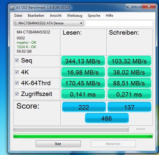

Edit: Hab mal den AS SSD Bench drüberlaufen lassen.
Und wie lange ist bei euch etwa das Win7 Logo beim booten? Hab keine ahnung ob das wirklich "schnell" bei mir is oder nich
Was hast Du im BIOS eingestellt, IDE oder AHCI?
Steck mal alle anderen Laufwerke ab. und prüfe ob es noch so ist.
Wenn AHCI, stell mal auf IDE und schreibe ob es auch noch passiert.
