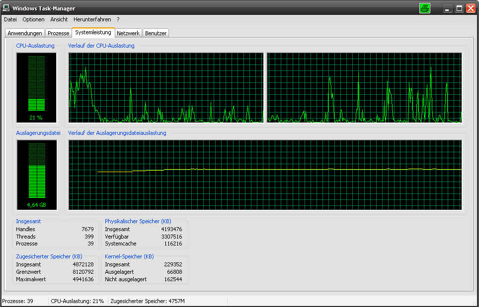

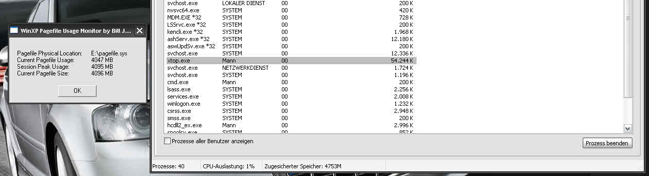

Hi,
ich habe bei meinem Rechner auf der Arbeit die Auslagerungsdatei auf 4GB (fix) eingestellt. Ram ist ebenfalls 4GB verbaut.
Wenn ich nun in ProE (CAD-Programm) ein grosses Modell reinlade, dann lagert mir XP zuerst die kompl. Auslagerunsdatei voll, bevor er mir in den Ram schreibt.
Ist das normal? Dachte eigentlich, dass zuerst in den Ram geschrieben wird und dann wenn dieser voll ist, die eigentliche Auslagerungsdatei benutzt wird.
Hab mal noch 2 Bilder reingestellt, die das verdeutlichen sollen!
/edit/
xTop heisst die .exe von ProE... :)

Hallo Justin_Sane,
ein seltsames Problem hast du da, hab ich so auch noch nicht gehört!
Nach ein wenig Google hab ich folgendes dazu:
- Haste den /3GB-Schalter in der Boot.ini gesetzt?
- Außerdem musst du die xtop.exe noch patchen, damit diese den Speicher überhaupt nutzen kann, hab da was von 1 oder 2 GB-Grenze gelesen (wobei die 2 GB eine Grenze von XP sind). Das Tool zum Patchen heißt imagecfg.exe (siehe Anhang), wie es genau geht findest du hier
Die Swap auf 4 GB fest hast du ja eingestellt und dann sollte es eigentlich funzen! Ach ja, find ich ja gut das du das kleine Tool zum Anzeigen der Swapauslastung benutzt, welches ich hier mal gepostet hatte!:daumen:
