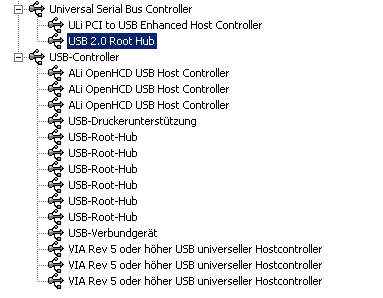

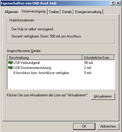

Dein PC vergibt zuwenig Saft (Strom 500mA), wenn mehrere Geräte angeschlossen sind ohne eigene Stromversorgung. Du darfst dann die Geräte nicht an denselben "Root Hub" anschliessen, das sind meist die nebeneinander liegenden Anschlüsse. Geh in den Gerätemanager und schaue nach wo die Geräte angeschlossen sind und wieviel Strom sie ziehen, bzw. wieviel noch zur Verfügung steht. Abhilfe würde ein aktiver USB Hub bringen mit eigener Stromversorgung.

Ja genau das habe ich mir auch gedacht aber dachte mir dann dass das quatsch ist weil ich ja ein netzteil habe und ich ja meinen pc direkt am strom angeschlossen habe (is ja kein laptop der auf batterien läuft). das problem ist das mein wlan stick genau 500 zieht..aber da müsste es doch mit den anderen auch gehen...ich hab auch versucht die anschlüsse zu wechseln ..also nicht nebeneinander...aber das geht auch nicht...könntest du mir erklären was ich genau machen soll?
Die Sache wird sein, Du kannst nur 500mA für USB vergeben, zieht ein Eingang das werden die Anderen abgeschaltet - das hat nix mit dem Netzteil zu tun. Mach das wie Werkam gesagt hat oder hol Dir einen USB-Y-Adapter und ein Netzteil mit USB-Spannungs-Ausgang (zB für Handys).
Wenn Du nur 1 x Root Hub hast, geht da nichts ausser externen Hub mit Stromversorgung oder eine PCI Karte, da würde ich aber den Hub vorziehen.

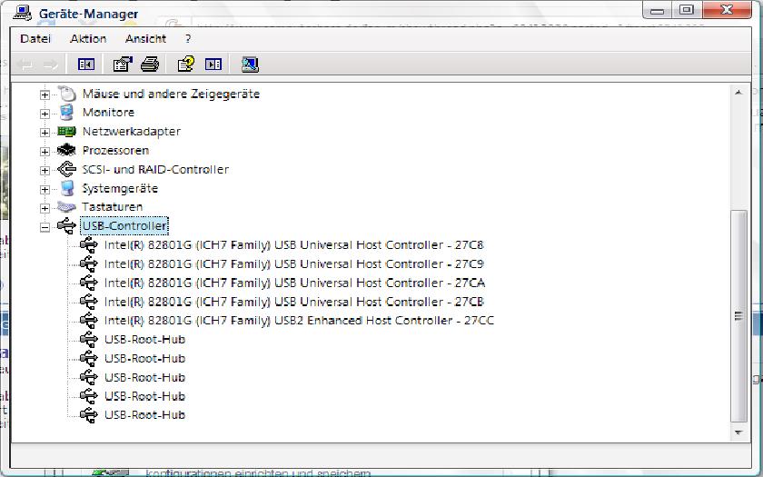

ja also ich hab mal ein screen von meinem gerätemanager gemacht.
schaut nicht danach aus als ob ich nur 1x eine root hätte...aber ich versteh das nicht wieso es nicht geht...bei allen anderen pcs isses doch nie ein problem mehrere geräte anzuschließen? ich mein bei euch kann man doch auch nur 500 auf eine schnitstelle strom tun oder? war den bildern zu entnehmen??
