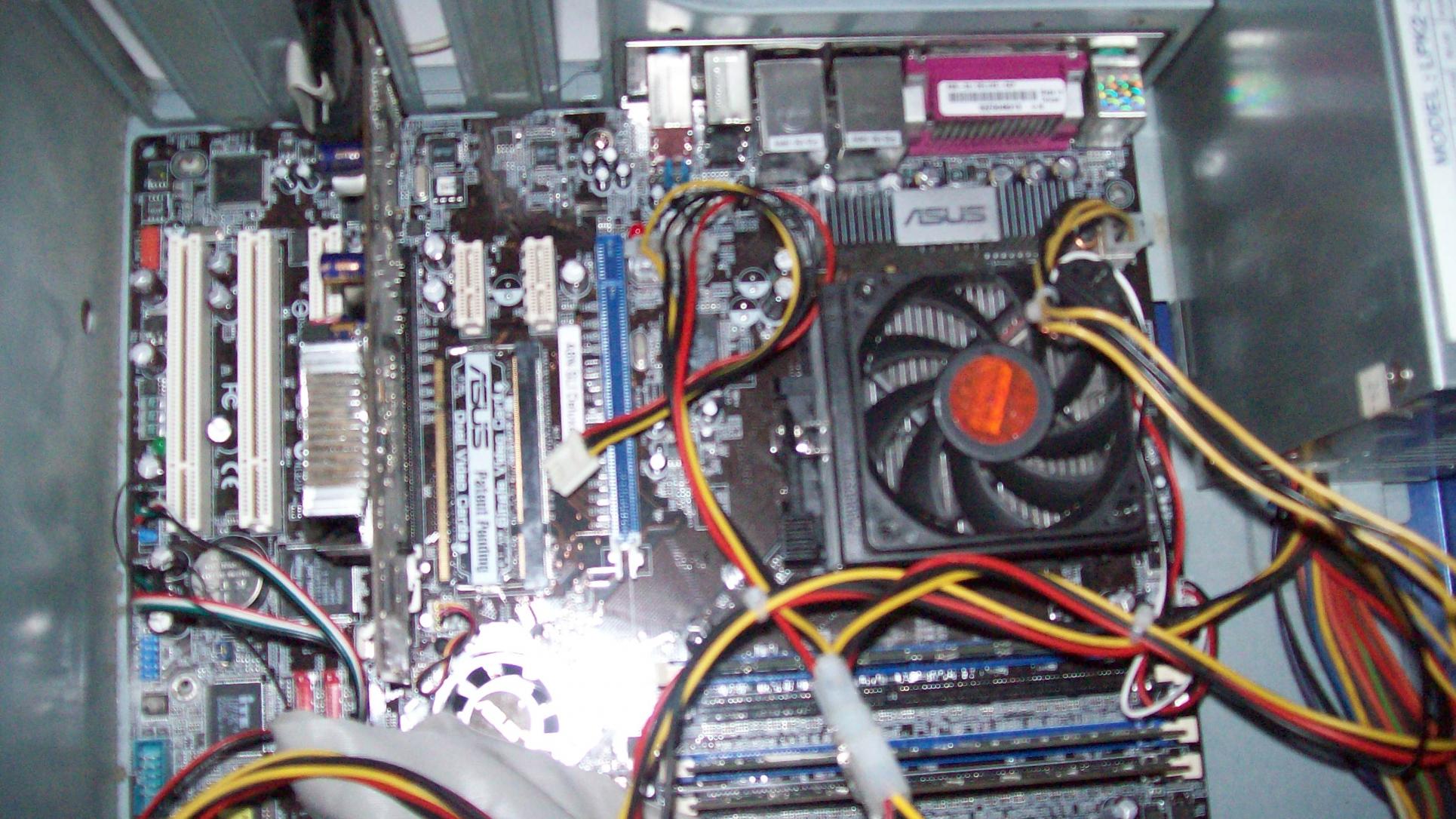

Habe mal ein bild gemacht von den pc
steck die Graka mal in den blauen PCI-express slot, dann sollte das gehen
