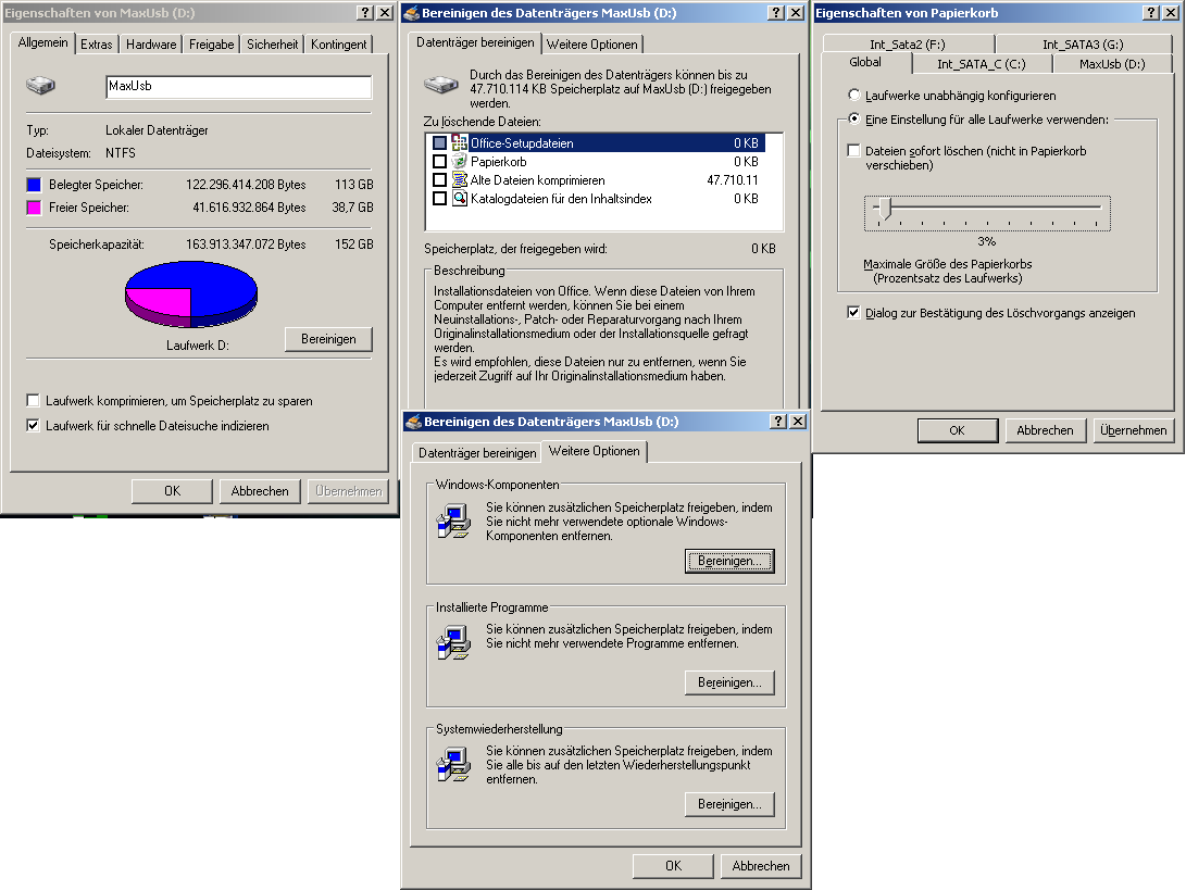

Mach doch mal Platz auf der Platte, stell den Papierkorb auf 3% anstatt auf 10%, den Cache vom Internet Explorer stell mal auf 50 MB ein (auch wenn Du Firefox nutzt wird der vergebene Speicher freigehalten), deaktiviere den Ruhezustandsmodus, wenn Du ihn nicht benötigst. Dann lösche alle Wiederherstellungspunkte, lösche alle Tempdateien aus den verschiedenen Temp-Ordnern aller Benutzer, da kommen schnell 2-3 Gb an Speicher wieder zum Vorschein, mach das einmal die Woche wenn das System gut läuft benötigst Du die alten Wiederherstellungspunkte ja nicht und Tempdateien sind keine wichtigen Daten.
Du solltest bei einem NTFS System darauf achten, das immer mindestens 10-15% Speicherplatz auf der Platte sind, sonst kann es mal Probleme geben.
Wie kann ich denn die Systemwiederherstellungspunkte löschen , weil wie man die Temp daten löscht das weiß ich. Und was meinst du mit dem Papierkorb genau , weil das verstehe ich auch nicht ganz.
Rechte Maustaste auf das Laufwerksicon, Eigenschaften>Allgemein>>Bereinigen>>
da kannst Du erst mal einstellen was gelöscht werden soll, dann auf >Weitere Optionen>>Sytemwiederherstellung>>Bereinigen, dann auf übernehmen klicken und dann auf O.K.
Mach nicht den Fehler und setze den Haken bei "Laufwerk komprimieren um Speicher zu sparen", das macht den Rechner sehr langsam, da bei jeder Aktion erst die Daten gepackt/entpackt werden müssen.
Papierkorbicon mit der rechten Maus>>Eigenschaften>Größe einstellen.

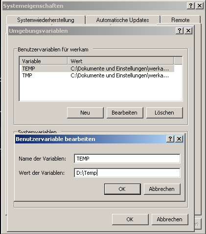

Ich wollte mal gernen wissen wie ich den markierten Pfad hier im Bild ändern kann weil so wie der Pfad grade angegeben ist kann ich die Demo nicht installieren
Unter Systemsteuerung -> System gibt es irgendwo den Punkt Umgebungsvariablen. Dort kannst du den Pfad für den temporären Ordner anpassen.
Also ich habe mal da den Pfad geändert wo du es mir gesagt hast und da bei diesem Bild was ich euch gezeigt habe hat sich trotzdem der Weg nicht geändert.
Hier ist ein Screenshot davon was bei mir da im System steht.

Dann geh auf die Umgebungsvariablen und dann auf "Temp", bearbeiten und vergebe einen neuen Pfad z.B. D: \ Temp, vorher legst Du auf D einen Ordner Temp an, das gleiche mit der Variable "TMP", danach sollten sich die Daten im Ordner D: \ Temp befinden.
Solltest Du einen anderen Pfad benutzen, musst Du den natürlich auch so angeben, der Ordner Temp oder wohin das entpackte soll, muss aber zuerst vorhanden sein, sonst hast Du Fehler und keinen Zugriff darauf.

Jawoll es hat geklappt so wie du es mir gesagt hast , nur weiß ich jetzt nicht ob ich den Temp Ordner jetzt immer da lassen soll oder nicht. Ich habe den vorübergehend auf meine Externe gemacht weil ich weiß das ich da auf jeden Fall den meißten Platz habe.
Dass das keine Dauerlösung sein kann, sollte ja bereits aus den vorherigen Posts hervorgegangen sein. Zum einen ist deine externe Platte vermutlich langsamer und zum anderen ist dein Temp Ordner weg, sobald diese einmal ausgeschaltet ist.
