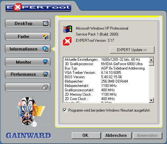

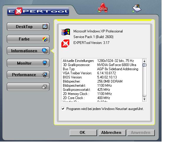

trotzdem ist hier irgendwas faul. Bei mir im Expertool gibts keinen Button namens "Expert Update" (sieh Anhang)
Da versteht man doch die Welt nicht mehr !?!?!?!?!!?
...weiß irgendwer Rat ???????????

Hmm ja, wirklich komisch! Ich hab dir mal das File besorgt. Kannst es dir hier runterladen.
Viel Erfolg. :)
edit---
vielleicht liegt es an deinem custom Desktop theme?!
edit edit
Oh ich seh grad das du keine Golden Sample hast. Da ist das Bios file nicht geeignet für. Habe den link jetzt zum normalen Bios für die normale Ultra geändert. :)
