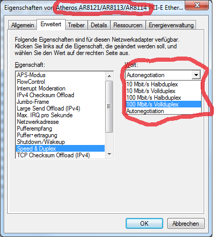

Ich habe ein Problem mit meiner Netzwerkkarte.
Ich habe ein gut funktionierenden Gigabitswitch welcher mit einem CAT 6 Kabel mit meinem Rechner verbunden ist.
Leider kann ich meine OnBoard Netzwerkkarte nicht auf Gigabit konfigurieren
(siehe Anhang)
Meine OnBoard Netzwerkkarte ist ziemlich sicher Gigabit fähig.
Die aktuellen Treiber sind auch schon installiert.
Ich bin ratlos warum keine Gigabit Verbindung zu stande kommen kann.
Die 100Mbit's gehen locker durch die Leitung durch.
Ich habe das Netzwerkkabel selbst getrimmt, jedoch denke ich nicht dass es etwas mit dem Kabel zu tun hat, da ich ja auch ohne Netzwerkkabel kein Gigabit konfigurieren kann!
Kann mir bitte jemand sagen wie das Gigabit Lan im OS einstellen kann???
Ach ja....Ich benutzte Windows 7 x64 Version Professional
Danke für eure Hilfe!

Da es bei Gigabit kein Full- und Halfduplex mehr gibt kann man das im Treiber oft auch nicht mehr einstellen. Stell auf automatisch erkennen und schau mal was du wirklich über die Leitung bekommst, bzw. was im Status der Verbindung angezeigt wird.

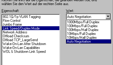

Nur Full einstellbar, aber es geht noch, müssen nicht alle Geräte die verbunden sind auch Gigalan unterstützen?
