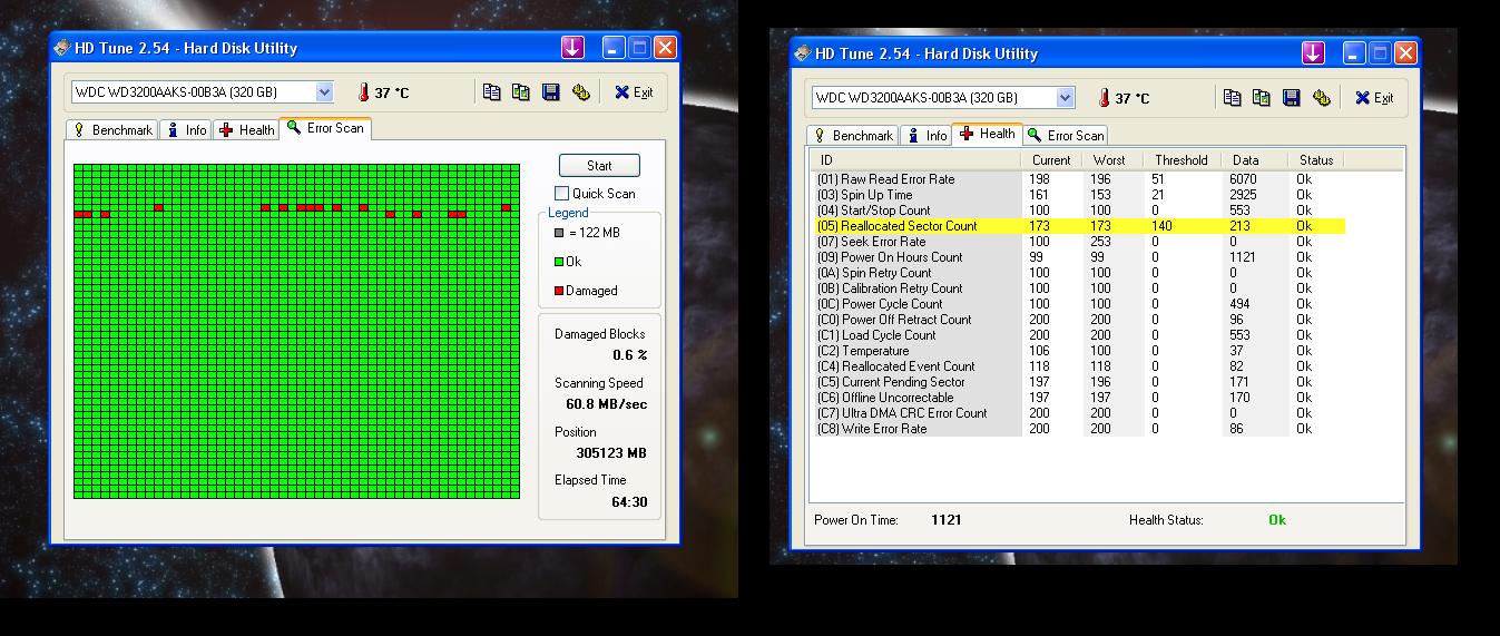

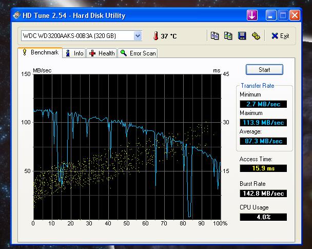

ich habe ein Problem mit meiner Festplatte. Da der PC recht lange zum Hochfahren dauert, habe ich mal die Festplatten tests HD Tune und SeaTools for Windows drüber laufen lassen. Das Ergebnis:
SeaTools:
Einfacher Langzeittest - gescheitert
Kurzer Festplatten Selbsttest - gescheitert
Langer Festplatten Selbsttest gescheitert
HD Tune:
siehe Anhang
Ich habe schon CHKDSK gemacht, aber das hat nichts geholfen. Was soll ich nun machen? Ich habe die Festplatte erst vor wenigen Monaten bei hardwareversand.de gekauft. Ist das nun evtl. ein Garantiefall?
Danke für eure Hilfe!
Edit: Ich schätze dass die Benchmarks auch nicht so toll sind, aber ich kann das als Laie nicht einschätzen.

30°C Festplattentemperatur wären akzeptabel, bei dir sind schon 37°C.
Wenn du etwas kühlen könntest, würden vllt die fehlerhaften Sektoren "verschwinden".
Nur so ne Vermutung.
Allerdings kannst dus auch sein lassen und gleich in RMA gehen.
Da sind außer 213 bereits deaktivierten (reallocated) Sektoren noch 171 (pending), die auf einen Austausch mit Reservesektoren warten. Ist nicht schön, aber solange ganz unten bei Status "ok" steht, wird das der Händler wohl nicht als Defekt anerkennen. Habe grad eine Platte hier, die bereits 1600 defekte Sektoren hat, aber immernoch "ok" meldet. Solange die Platte die Daten selbständig von schwachen in Reservesektoren umlagern kann, ist es nicht kritisch. Dazu muß aber S.M.A.R.T. aktiviert sein.
Nichtsdestotrotz empfehle ich, regelmäßig die Daten zu sichern, und gelegentlich das Herstellertool (s.o.) bzw. "chkdsk /r c:" zu bemühen.
37°C sind ganz ok, ab 50°C wird's kritisch.

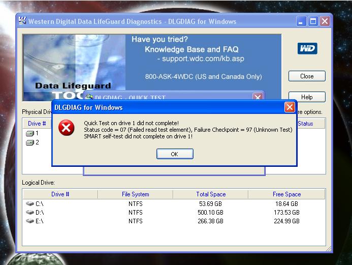

Ich habe jetzt mal das Diagnose Tool von Western Digital drüber laufen lassen.
Quickt test:
siehe Anhang
Extended test:
hat zwar Fehler gefunden, aber die wurden behoben

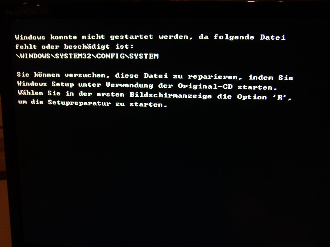

Jetzt hat sich ein neues, sehr großes Problem ergeben:
Ich habe gerade meinen PC ordnungsgemäß heruntergefahren und den Netzschalter umgelegt. Kurz darauf ist mir eingefallen, dass ich doch noch etwas nachschauen muss und hab ihn nochmal eingeschaltet. Jedoch ist Windows nicht hochgefahren, sondern es erschien nur die Fehlermeldung aus dem Anhang. Naa super, klingt ja sehr schön, muss ich Windows wieder neu draufschmeißen. Genau dies ist mir auch schon vor 2 Wochen passiert, aber da war ich mir nicht sicher, ob das mit der Festplatte oder mit dem GData zusammen hängt. Ich hab die Testversion vom GData Internet Security 2009 und die macht manchmal Probleme, deshalb war ich mir nicht so sicher. Aber jetzt ist es wohl eindeutig die Festplatte.
Ist dies ein Garantiefall? - Ich denke schon.
Soll ich das ganze über hardwareversand.de laufen lassen (wo ich die Festplatte gekauft habe) oder direkt über Western Digital?
Das sieht mir mehr nach einem Windows Problem aus und zwar rund um die Registry. Schau Dir diesen Link mal an.
Danke für den Link, aber ich habe bereits Windows neu drauf. War wohl ein wenig voreilig. Ist ja auch nicht so schlimm. Aber ich meine es ist ein komischer Zufall, dass die Windows Registry zwei mal hintereinander zusammenbricht und die Festplatte einige Fehler aufweist oder etwa nicht?
Poste mal die S.M.A.R.T.-Werte z. B. mit HD Tune (Reiter Health)!
Die SMART Werte waren soweit in Ordnung. Ich habe jetzt die Festplatte für RMA "angemeldet" und schick sie morgen weg, da beide Tests vom Western Digital Diagnose Tool Fehler anzeigen. Danke für eure Hilfe.
Wenn das WD-Tool Fehler zeigt muss in den SMART-Werten auch etwas zu finden sein! Ein einfaches o.k. als Gesamtergebnis ist keine Aussage, man muss sich schon alle Werte des Logs ansehen.
