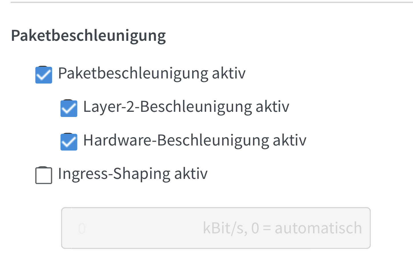

@AfterBusiness
Versuch mal bitte im erweiterten Support Bereich in dem du die ip Adresse des Repeaters eingibst ( 192.x.x.x/support.lua ) und schau mal unter Paketbeschleunigung ob die Hardwarebeschleunigung aktiv ist.
Wenn nicht aktiviere es und Klick auf übernehmen Teste es nochmal ohne Neustart sonst ist diese Funktion wieder deaktiviert.

@Raijin
Es kann sein das die Hardwarebeschleunigung deaktiviert ist. Auf meinem damaligen Repeater 1750e war sie es auch. AVM schaltet es bei Repeatern anscheinend generell aus aber ich weiß nicht ob es auch so beim Repeater 3000 der Fall ist da es Zwei LAN Ports hat.
Die 4040 hat die Vorgänger Version des IPQ Prozessors ( IPQ4018 ) und dort ist die Hardware Beschleunigung aktiv und dessen Switch ist ein QCA8075.
Deswegen die bitte an den TE im erweiterten Support Bereich zu schauen ob die Beschleunigung aktiv ist oder nicht.
