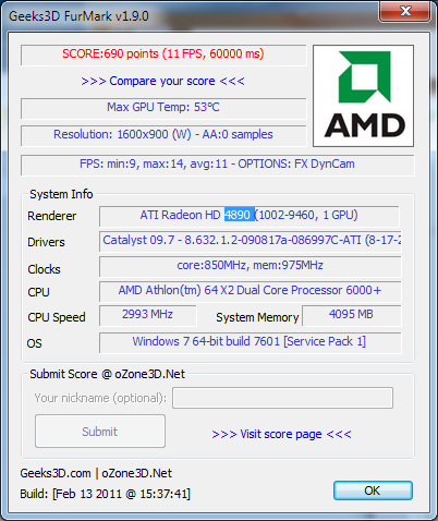

Ich habe eben einen GPU Benchmark Test(mit Greeks3D FunMark) gemacht, nach dem Benchmark Test kam dieses Ergebnis raus (Siehe Bild).
Ich bin erst mal vom Stuhl gefallen und habe mir gedacht 11 FPS ? 53°C Bei einer WASSERKÜHLUNG? Das Niedrigste beim ganz normalen Betrieb ist 38°C. Meiner Meinung nach, ist auch dies noch zu Hoch. Ich habe mir ja eine Wasserkühlung geholt, das ich Höchsten beim Spielen ~38°C bekomme.

Welche Hardware hast du denn verbaut ? In dem Benchmark wird eine Last erzeugt, die im normalen Betrieb nicht auftritt, deshalb die gestiegenen Temperaturen. Und 53°C ist nicht viel. Manche Karten erreichen diese Temperatur bereits im Idle. Ich denke fast, dass deine Karte bei den 38°C nicht komplett ausgelastet war. Deshlab wäre es sinnvoller wenn du uns noch einige Infos wie gespielte Spiele und die verbaute Hardware mitteilst.
MFG Midium
EDIT: Und dir sind 38°C zu hoch ? Wie willst du das denn erreichen ? Selbst bei 60°C nimmt keine GPU Schaden.

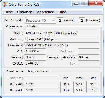

Das Bild ist jetzt hier im Anhang. Weiß nicht, wieso das bei dem anderem Beitrag nicht dabei war.
Grafikkarte: ATI HD RADEON XFX 4890
CPU: DualCore AMD Athlon 64 X2, 3000 MHz (15 x 200) 6000+

Das man dort so wenig FPS hat ist nicht schlimm, da es ja darum geht die Grafikkarte zu fordern. Es ist ja kein Spiel das flüssig laufen muss. Am besten man lässt diesen ganzen Benchmark kram und macht sich nicht ständig mit Ergebnissen verrückt, die man selbst nicht deuten kann. Bei dir läuft alles bestens !
MFG Midium
Für den Furmark ist das eigentlich ein guter Wert, hätte ich bei dem Kühler und dem Radiator ehrlich gesagt nicht erwartet.
Vor allem deine Kühler, sowohl CPU als auch GPU sind nicht das gelbe vom Ei und den Radiator würde ich eigentlich auch für zu klein halten, wie ja oben schon geschrieben wurde!
Ich kenne zwar die 4890 nicht selber, aber soweit ich weiss ist die ein ganz schöner Hitzkopf und dafür sind deine Werte ziemlich gut, meiner Meinung nach!

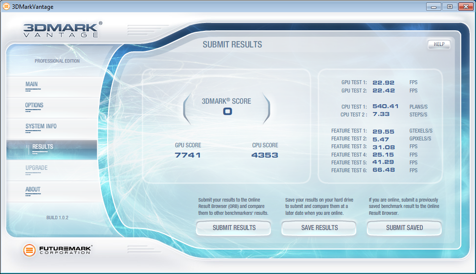

Es geht beim 3D Mark nicht um die FPS, sondern um die Punkte, von daher ist es egal, wieviele FPS er hat. Ok, nicht ganz, aus den FPS ergeben sich die Punkte, aber da spielen auch noch andere Sachen wie Tesselationsleistung mit.

Na ob das jetzt so zufrieden stellen soll, weiß ich nicht.
