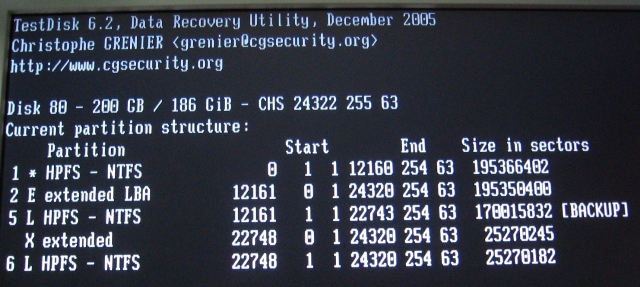

Hallo!!!
Bin gestern meinen Computer ganz normal heruntergefahren als ich ihn heute starten wollte kam folgende Fehlermeldung:
Windows konnte nicht gestartet werden, da ein Festplattenkonfigurationsproblem vorlag.
Vom ausgewählten Startdatenträger konnte nicht gelesen werden. Überprüfen Sie Startpfad und Datenträgerhardware.
Informieren Sie sich in der Windows-Dokumentation über die Hardwarefestplattenkonfiguration, und ziehen Sie die Hardwarereferenzhandbücher für zusätzliche Informationen zu Rate.
Ich hab dann die Festplatte mit Testdisk geprüft aber keinen Fehler gefunden, meine 3 Partitionen sind ganz normal gefunden worden, ich hab dann noch mit fdisk versucht die Partitionen zu suchen und da wurde nur Par.1 +2 gefunden, die 3er stand als unformatierter Teil drin.
1. Partition NTFS 100GB Bootpartition mit nicht funktionierten Windows XP
2. Partition NTFS 87GB Backup
3. Partition NTFS 12GB Partition mit Windows 2000 als provisorisches Betriebssystem, diese Partition funktioniert nicht.
Scrennshot zeigt Ergebnis mit Testdisk, also erster Schirm.
Lg
Kevin
Ps.: Hab die Festplatte gerade an meinen Laptop angeschlossen und da wird die Partition auch ohne Probleme erkannt!!

Sieht bei dir mehr nach einem Problem mit der Konfiguration aus.
Immerhin startest du ja von C:\ .
Das ist deine erste WinXP-Partition.
Die ist primär aktiv und bootfähig.
Dort befinden sich auch die Startdateien ntdetect.com, ntldr und deine boot.ini
Die Windows 2000-Partition ist nur ein logisches Laufwerk.
Vielleicht könnte fixmbr von der Wiederherstellungskonsole helfen oder überprüfe mal deine boot.ini.
Viele Grüße
Fiona
Ich wollte gerade die Daten von der Partition auf eine andere Festplatte kopieren, nur geht das nicht kann nicht von der Partition lesen, hatte ich vorher nicht geschaut. Wenn ich in Testdisk auf P: list files gehe, steht da Can't open NTFS filesystem: Input/Output error.
Was soll ich machen sind meine Daten weg??
Lg
Kevin
Teile mal Betriebssystem von deinem Laptop und Servicepack mit.
Ist zumeist ein Hinweis auf ein beschädigtes Dateisystem.
Dann hilft evtl. Datenrettungssoftware.
Manchmal bei einem anderen Betriebssystem gab es auch Probleme mit den Zugriffsrechten.
Infos dazu mal hier;
https://www.computerbase.de/forum/t...e-partition-verschwunden.168798/#post-1647416
Teile auch mal mit von welcher Partition du Daten kopieren möchtest (WinXP beschädigt oder Win2000 provisorisch)?
Viele Grüße
Fiona
Auf dem Laptop ist Windows XP Home SP2.
Ich wollte die Daten von der Partition Windows 2000 prov. kopieren, die anderen kann ich ohne Probleme lesen.
Lg
Kevin

Testdisk speichert bei Save nur die Struktur der Partitionstabelle.
Ich weiß nicht ob du da was geändert hast.
Eine Partition liegt in der Partitionstabelle und die befindet sich im ersten physikalisch ausführbahren Sektor einer Festplatte den MBR.
Hat somit überhaupt keinen Einfluß auf dein Dateisystem und deine Dateien.
Bei einem beschädigten Dateisystem kannst du eine Diagnose mit Datenretungssoftware machen.
Auch diese kann keine beschädigten Dateien reparieren.
Damit werden die Dateien nur erkannt und du kannst die auf einer anderen intakten Partition kopieren.
