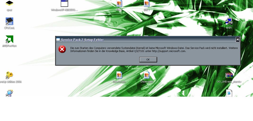

wollte service pack 2 installieren da ich noch nicht wusste das ein treiber für die Cpu gibt aber da kommt immer eine fehelermeldung bei der inst... von SP2
ne habe die gekauft winXp prof :(
Ok, das kann schon mal passieren. Ist aber deswegen nicht gleich eine geklaute Windows Kopie. Hier findest du Hilfe. Lässt sich bei mir mit Firefox nicht richtig darstellen und ist abgeschnitten, darum setz ich das mal hier rein.

Hier steht es zwar für SP1 beschrieben, sollte beim 2. Service Pack aber nicht anders sein.

eraser777 schrieb:
gecracktes winxp?
Benutzt du StyleXP oder ein anderes Programm, was bei dir den Bootscreen von Windows XP verändert? Um den Bootscreen zu ändern, muss man normalerweise die Kernel.exe verändern.
Öffne bei dir mal die Datei C:\Boot.ini.
Bei mir sieht die so aus
Code:
[boot loader]
timeout=0
default=multi(0)disk(0)rdisk(0)partition(1)\WINDOWS
[operating systems]
multi(0)disk(0)rdisk(0)partition(1)\WINDOWS="Microsoft Windows XP Professional" /noexecute=optin /fastdetect /TUTag=MGDJS0 /Kernel=TUKernel.exe
multi(0)disk(0)rdisk(0)partition(1)\WINDOWS="Microsoft Windows XP Professional (TuneUp Backup)" /noexecute=optin /fastdetect /TUTag=MGDJS0-BAK
(Ich benutze TuneUp.)
Da ist eine Stelle, die du bei dir löschen musst. Und zwar ist das die Stelle, wo "/Kernel=???" steht. Durch diesen Parameter wird ein veränderter Kernel geladen. Damit wieder das Original geladen (was du bei der SP2-Installation brauchst), löscht du einfach dieses Textstelle.
hello danke für die antworten ja benutze das TuneUp auch wo kann ich die zeile denn löschen mal dumm frag thx im vorraus
In der Datei C:\Boot.ini (ist versteckt -> Ordneroptionen -> Versteckte Dateien anzeigen).

so jungs thx hat alles geklappt ! so werde weiter mal geld ausgeben sagt mal könnt ihr mir mal sagen was ich für ne festplatt noch einbauen soll sata und ja nen anderen und vernüftigen ram danke im vorraus gruss rage

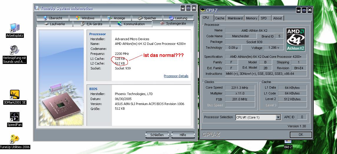

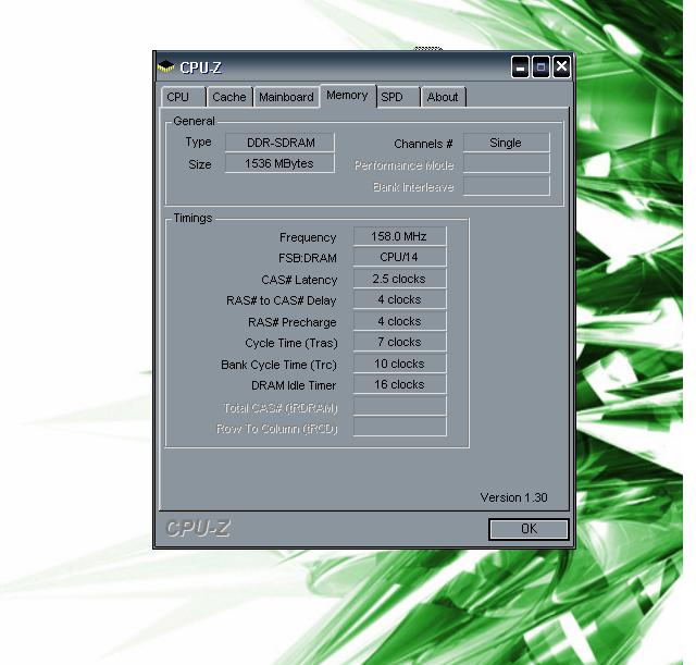

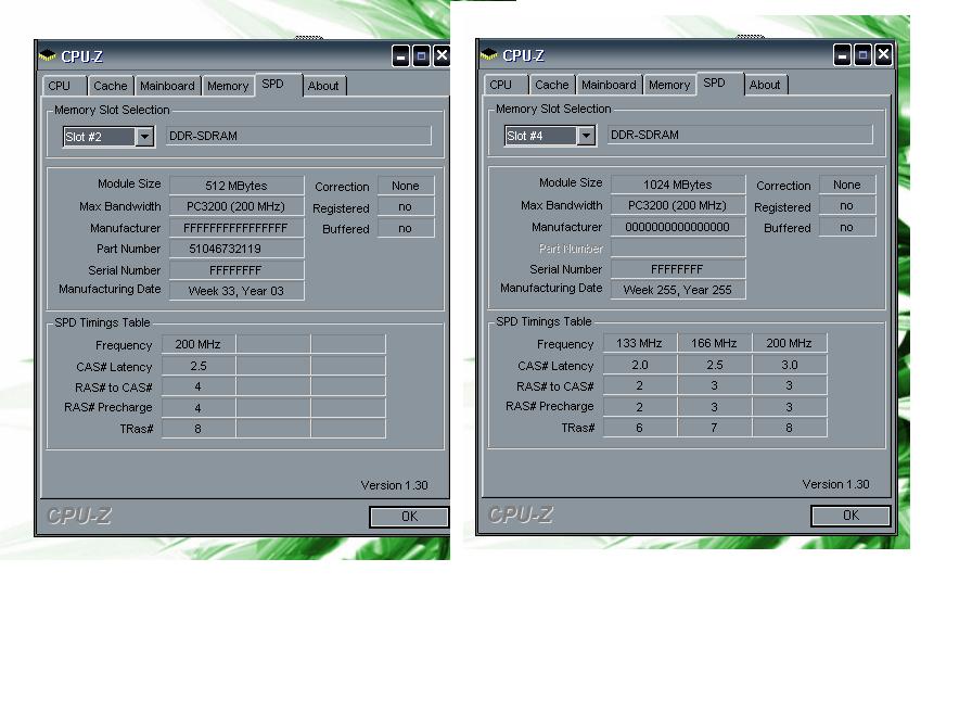

der rechner läuft immer noch nicht so wie er soll denke ich habe gerstern noch mal nen bench mark test gestartet und der war noch schlechter als der erste habe mal ein paar bilder gemacht wie das system im moment läuft thx für antworten
