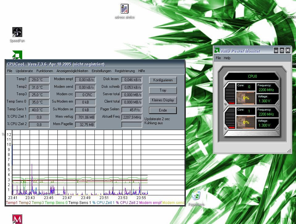

also die temperratur scheint in ordung zu sein laut nTune aber lasse ihn ja im moment auch nur mit dem 1024 riegel laufen und es ist nicht besser war am überlegen mir nochmal nen neuen kühler zu holen aber ich weiss net was man machen kann:(
AW: problem mit was?
habe neustes Bios drauf aber welches das wüste ich so nicht gg und ja habe alle treiber neu installiert bzw upgedatet und mit der temperratur siehe bild bitte habe mal ein screeni gemacht hoffe kannst damit was anfangen danke schonmal

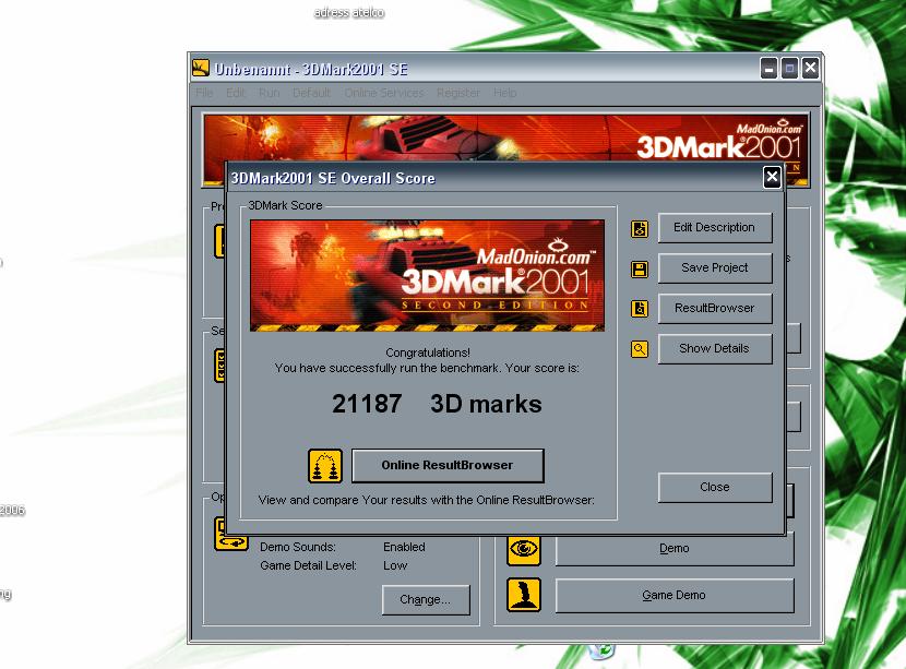

ist der test gut verlaufen oder nicht habe leider kein plan danke umantwort:(
