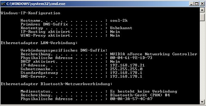

Hier ist ein Screen von ipconfig.
Also an den Netzwerkeinstellungen liegt es nicht.Mach mal eine Analyse mit BootVis (keine Optimoerung, nur die Boot Delay-Analyse).Da werden dir die Gründe für Verzögerungen angezeigt.
