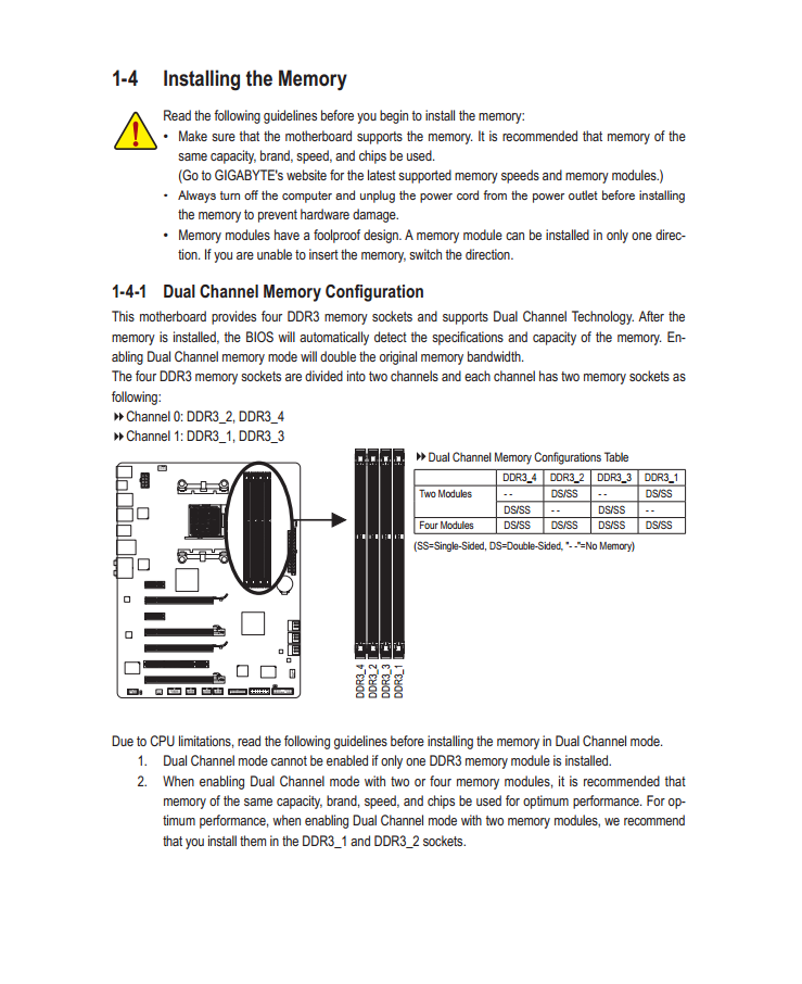

Kontrolliere doch mal die Speicher-Liste:http://download.gigabyte.eu/FileList/Memory/memory_ga-990fxa-ud3.pdf -insbesondere DS-SS Module -welche können bei welcher Taktfrequenz kombiniert und auf welche Speicherbank gesteckt werden.Außerdem kannst Du ja,falls noch nicht erfolgt mal ein Bios-Updade machen.Viele RAM-Probleme sind dadurch schon erledigt worden.AMD CPUs sind,was Speicherbestückung anbelangt ,oft sehr zickig.
Inzwischen gibts ein FEc -noch Beta aber immerhin offiziell relaesed.GA wird wissen,warum..:D
Allerdings kann ich mir nicht vorstellen,das 3 Bänke defekt sind -nur die an der CPU nicht.Es gab schon Fälle,da durfte man bei bestimmten RAM-Taktungen nur Bank 1+3 oder 2+4 für Dual-Channel bestücken.
Allerdings scheinen mir die Kinston Value sehr verträglich.Sollte also gehen.

Gigabyte empfiehle also die vierte und die zweite Bank für Channel 0 zu verwenden(primärer Channel). mit Bank eins bist du im Channel 1,was ja auch funzen sollte.Dabei scheint es dann egal ob DS oder SS- Module drin stecken.Trotzdem kann man ein Problem mit den Modulen nicht ausschließen.Schon das Bios/UEFI-beepen weist darauf hin.
