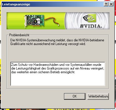

Habe alles ordnungsgemäss angeschlossen,doch beim
öffnen mehreren Programmen,oder beim
surfen,wenn mind. 2 weitere Seiten geöffnet werden,
erscheint eine Fehlermeldung(siehe Anhang)
Meine Vermutung ist das Netzteil.

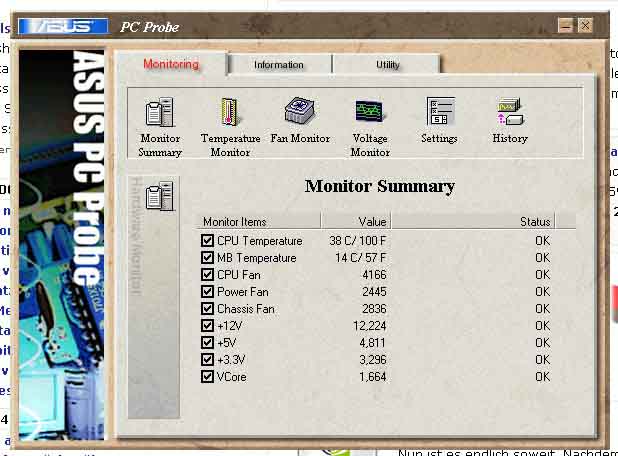

@MechWOLLIer,die Graka ist 3Tage alt,und dürfte
nocht nicht verstaubt sein,die Spannungen siehe Anhang.
Also die Spannungen sin schonmal in Ordnung.
