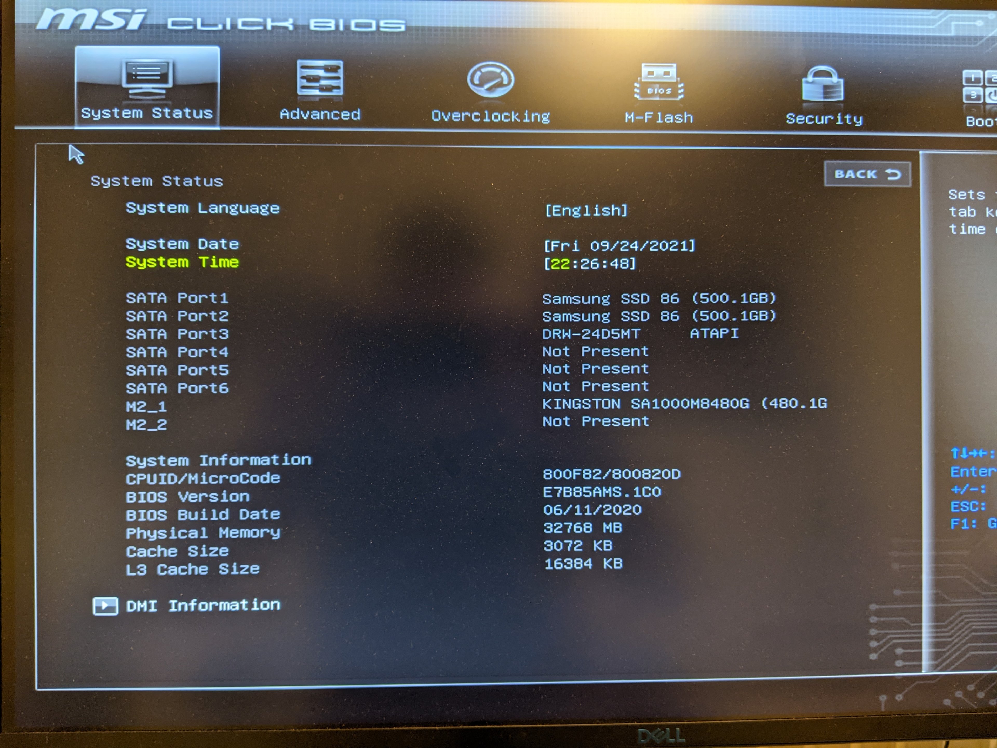

Hier noch ein Foto vom BIOS Screen:

Laut MSI läuft der 5600X erst ab Version 7B85v1F. 7B85v1C wird zu alt sein.
Reaktionen: Nixdorf und Zwirbelkatz
RED_Skull schrieb:
Vor dem Einbau habe ich die neuste Stabile Bios Version (7B85v1C) herunter geladen und das Bios geflashed.

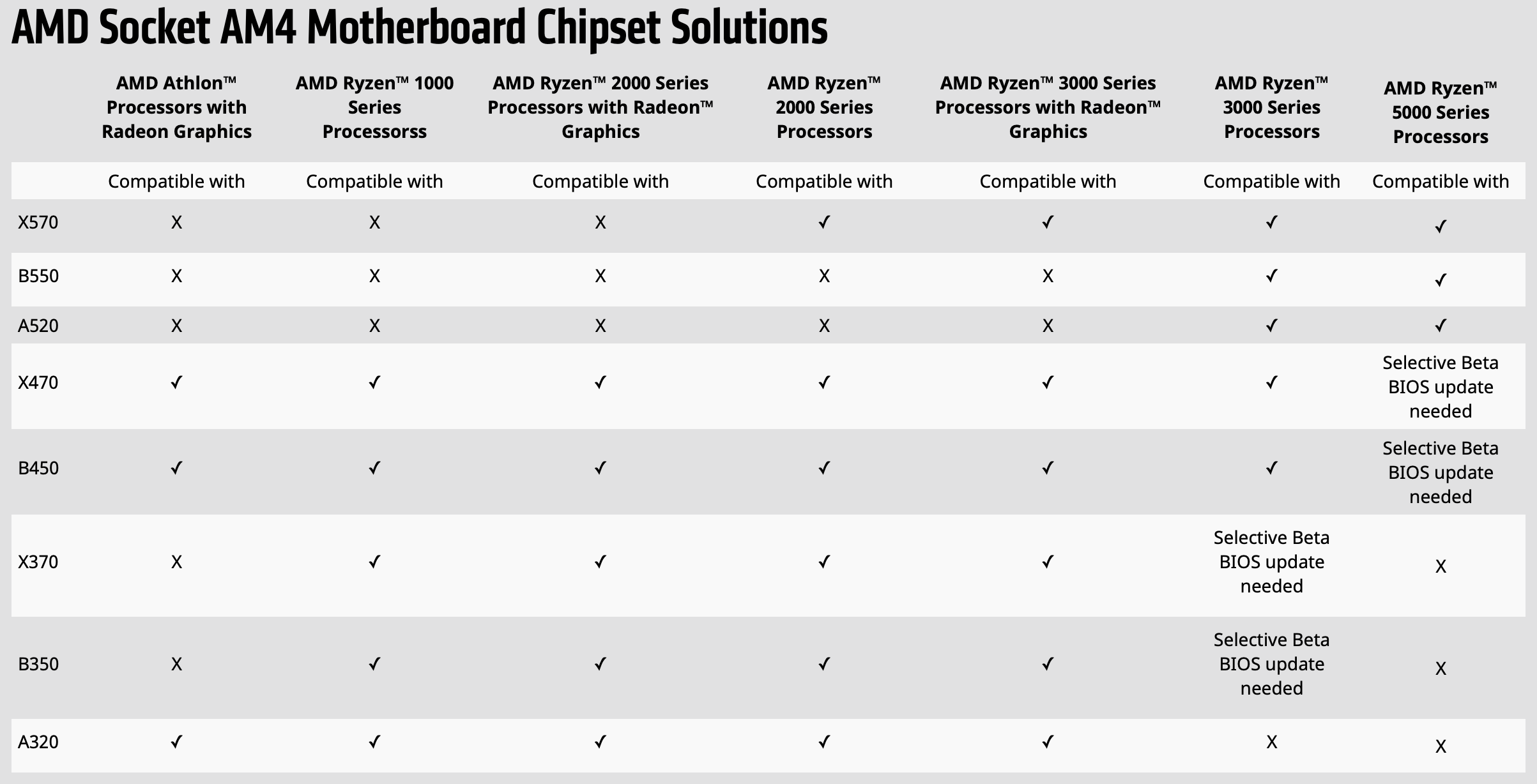

Für Ryzen 5000 auf 400er-Boards muss es ein Beta-BIOS sein. Dass deine nicht neu genug ist, sieht man auch am Datum "2020-06-15". Der 5600X kam erst knapp fünf Monate später auf den Markt.

RED_Skull schrieb:
Warum auch immer.

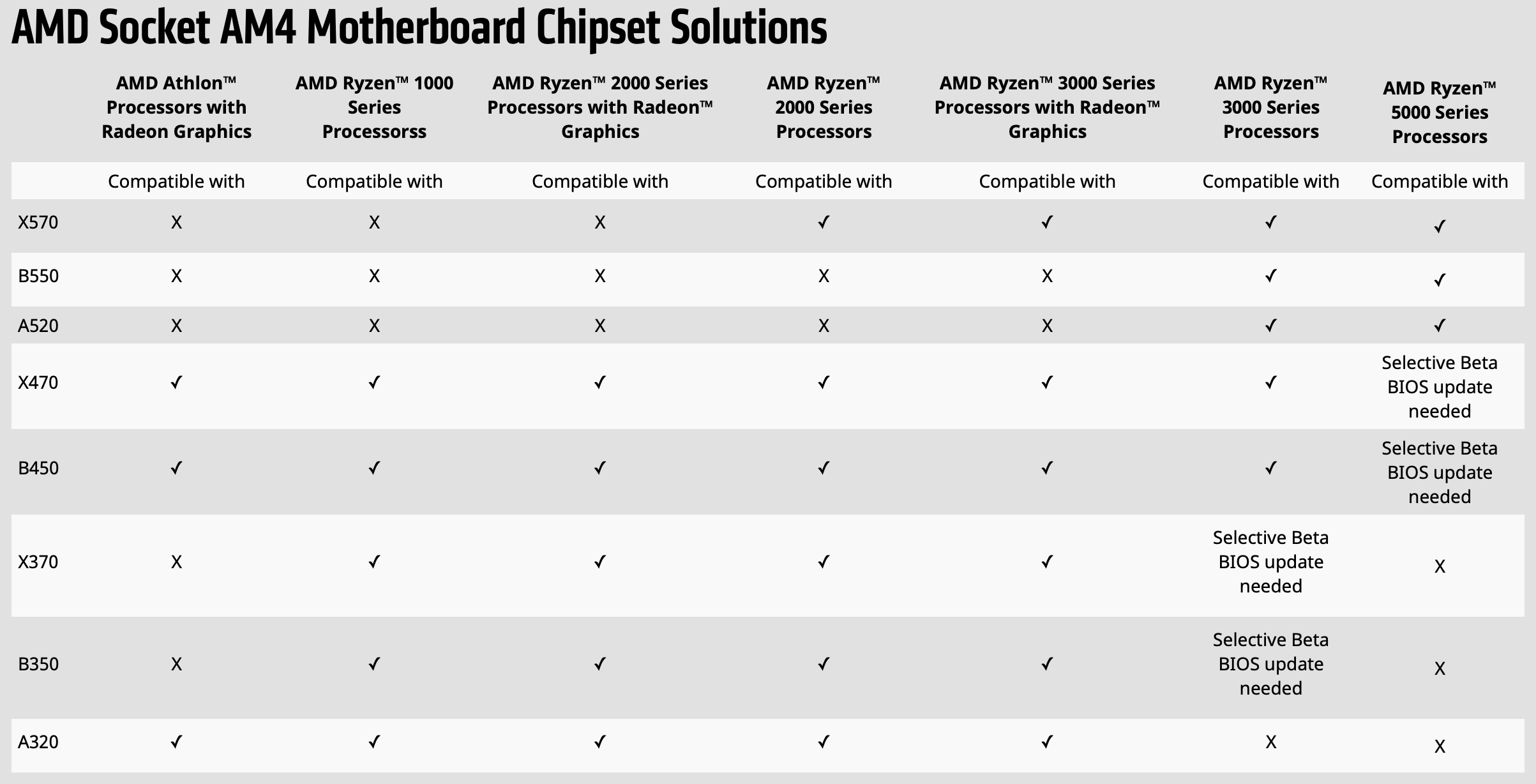

Weil das von AMD so spezifiziert ist:
"Selective Beta BIOS update needed"
AMD selbst bezeichnet den Support in dieser Kombination immer als "Beta", eher per Definition als wegen tatsächlichem Reifegrad. Bei vielen Boards wird das bei den neueren BIOS-Versionen auch entsprechend ausgewiesen, teilweise ist es aber auch irgendwann unter den Tisch gefallen.
Das war eigentlich auf meine "Naivität" bezogen. Das lag wohl daran dass ich von Beta Versionen eher Abstand halte.
Wenn das die Lösung ist wäre das super! Update läuft gerade...
Also zum Release der 5000er Ryzen waren es Beta Versionen, da zwar eine potentielle Unterstützung vom B450 für die 5000er Versionen bestand, aber AMD dieses zuerst nicht offiziell so bestätigte.
Mein vorhandenes Bios für das B450 Tomahawk Max ist schon lange keine Beta Version in dem Sinne mehr.
Das passt für noch frische Boards. Gerade hinten raus am Lebensende der Boards sind die Betas eher als sehr positiv zu beurteilen. Oft bekommt man nur so noch benötigten Support für neue Features.

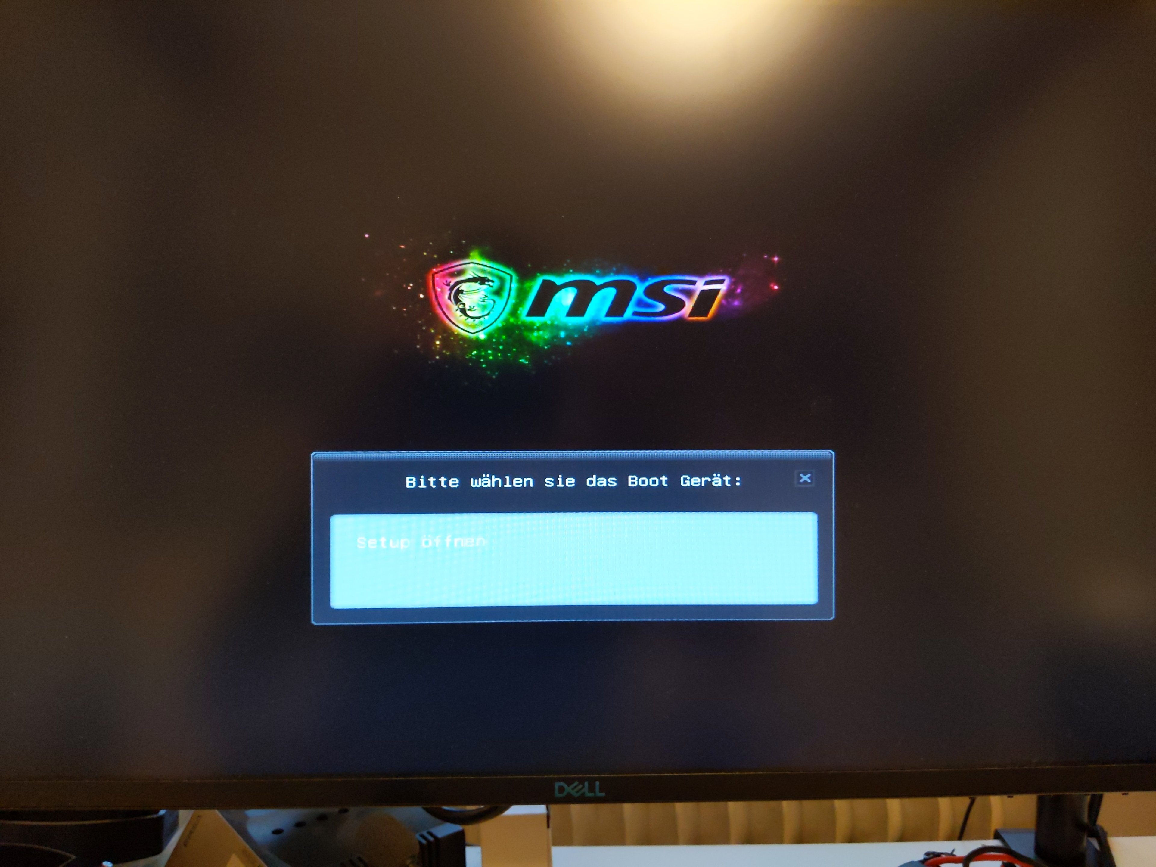

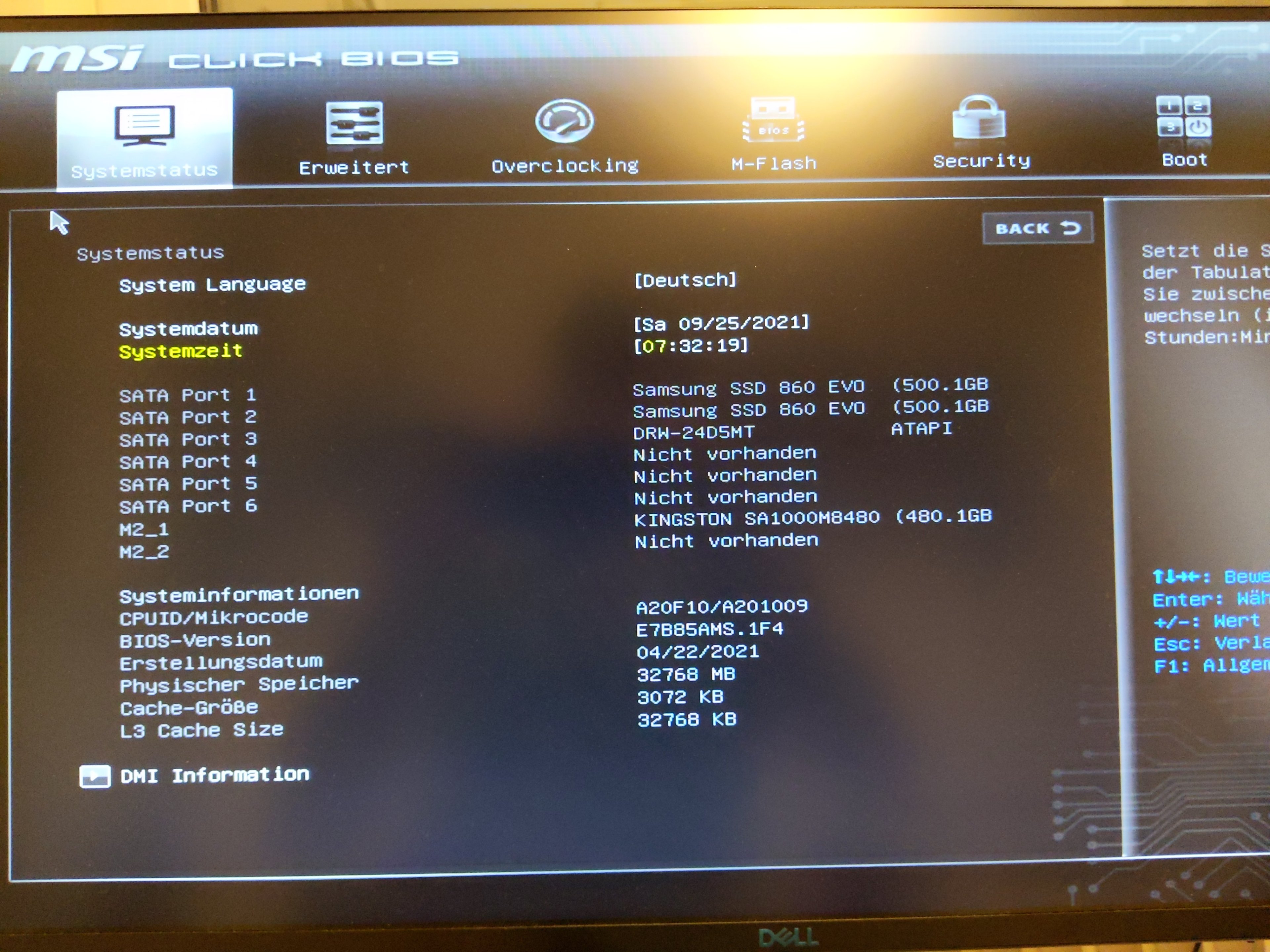

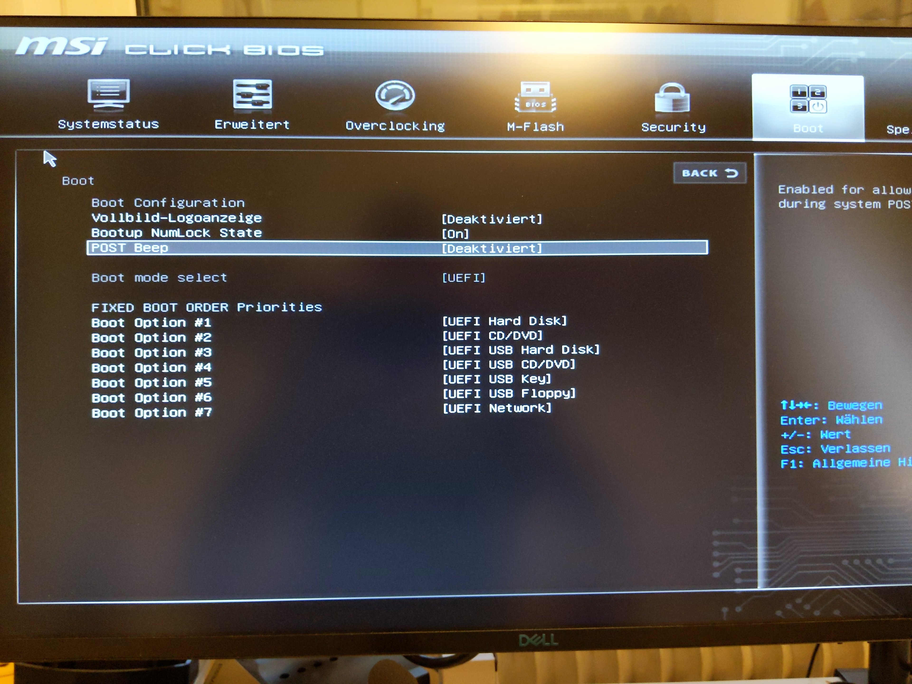

Okay das Update hat wohl geklappt. Allerdings bootet er nicht. Er bleibt immer wieder im BIOS hängen. Er scheint Probleme eine Bootbare Festplatte zu finden...
Jemand eine Idee? Danke!

Auf welcher SSD ist denn Windows bei dir installiert?
Und war es im UEFI Mode oder im CSM/legacy Mode installiert?
Bei dir ist aktuell der UEFI Mode aktiviert, bei der Bootreihenfolge wählt man da dann nicht die SSD/HDD, sondern den Windows Bootmanager.
Du kannst natürlich auch mal UEFI Boot Mode deaktivieren, also CSM/legacy Mode aktivieren und gucken ob es dann geht.
Auf der Kingston läuft Windows, also M2 Port.
Okay das probiere ich gleich Mal aus. Danke
Super Windows bootet. Was ich jetzt genau eingestellt habe weiß ich nicht. Mache später 2-3 Bilder.
Vielen Dank an alle für die schnelle Hilfe!
