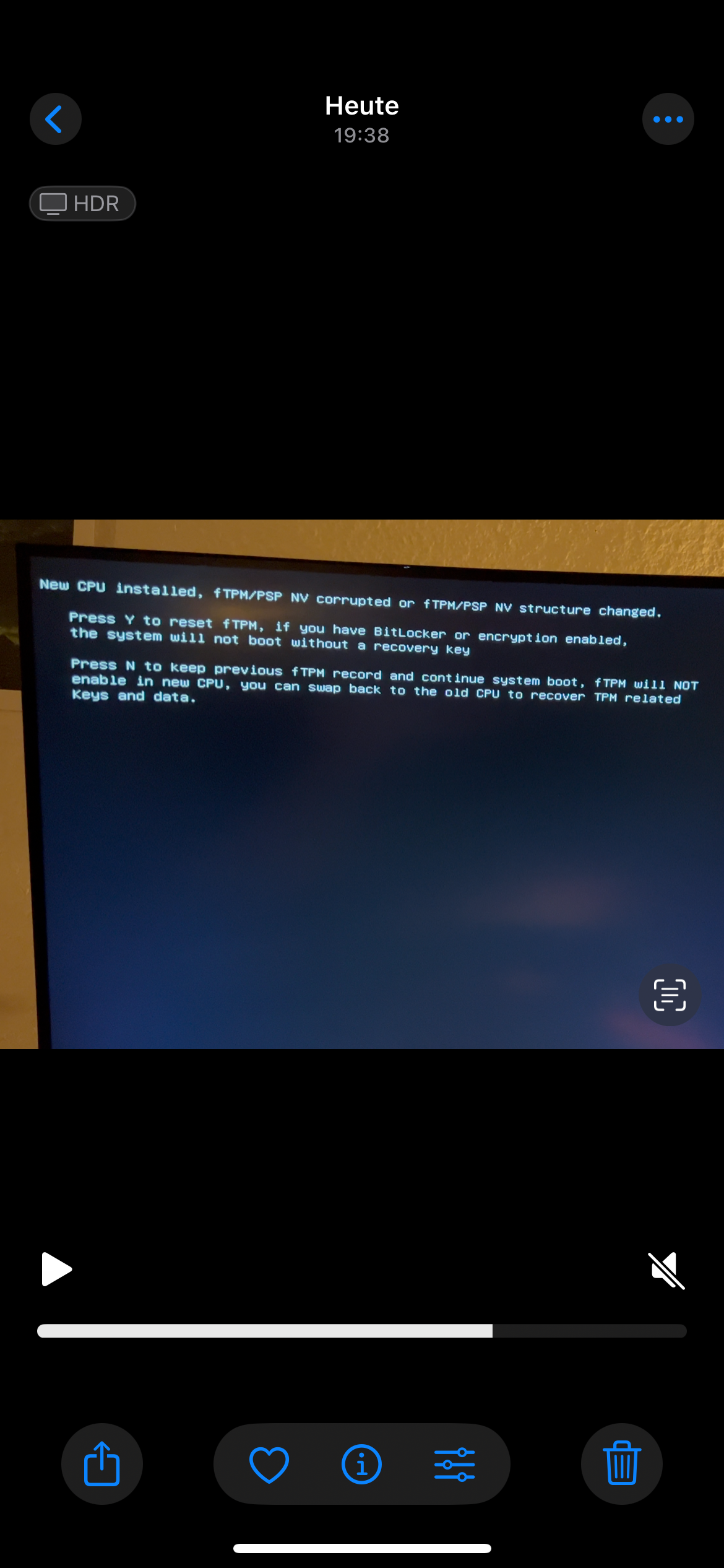

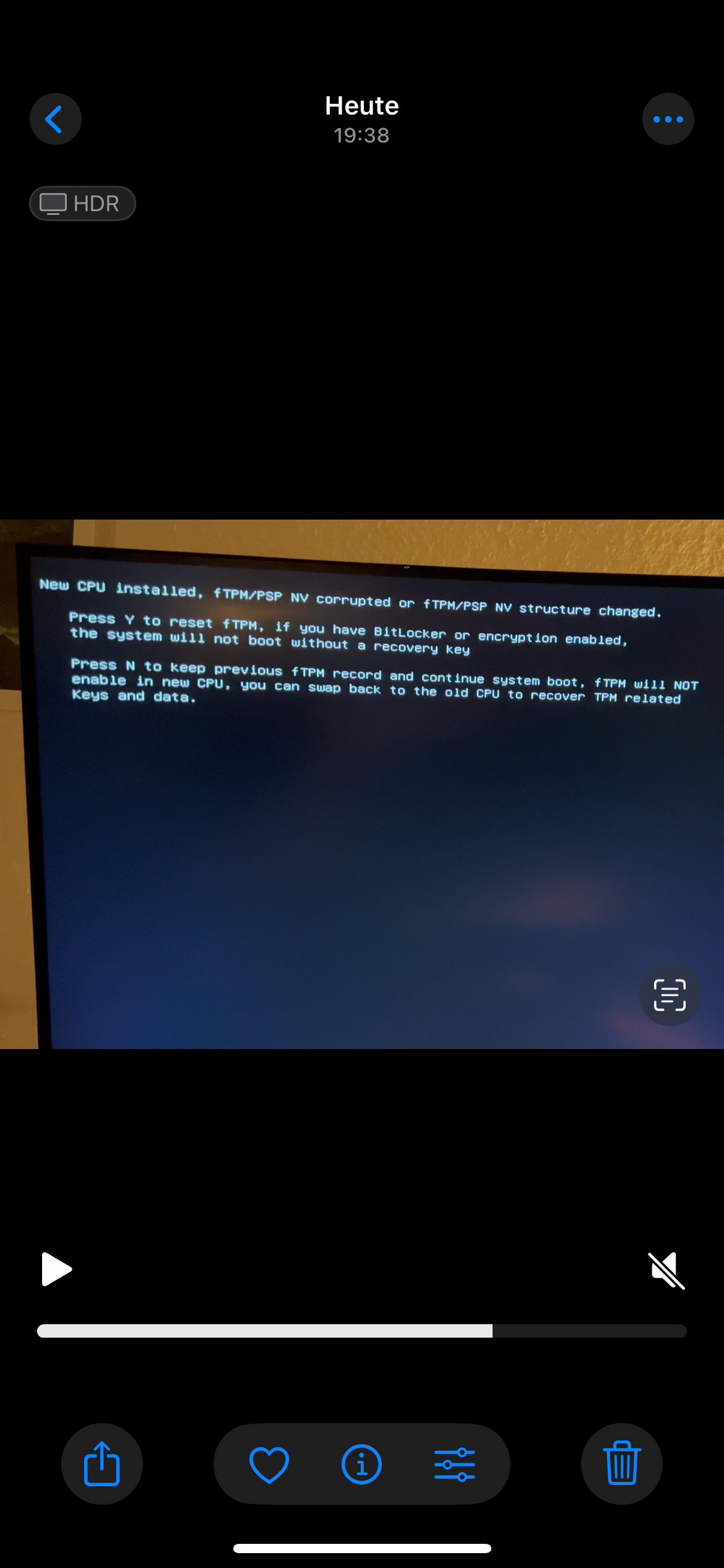

... Ich habe meineCPU geupdatet und seit dem bootet mein PC nur noch in das BIOS. Beim ersten Start kam eine Meldung, dasfTPM/PSP NV corrupted or changed ist, siehe Screenshot. Die neue CPU wird korrekt erkannt.
Leider erscheint der Screen mit dem fTPM nur gefühlt für eine Millisekunde und ich kann dort nicht Y/Z drücken. Das Screenshot ist aus einem Video was ich aufgenommen habe.

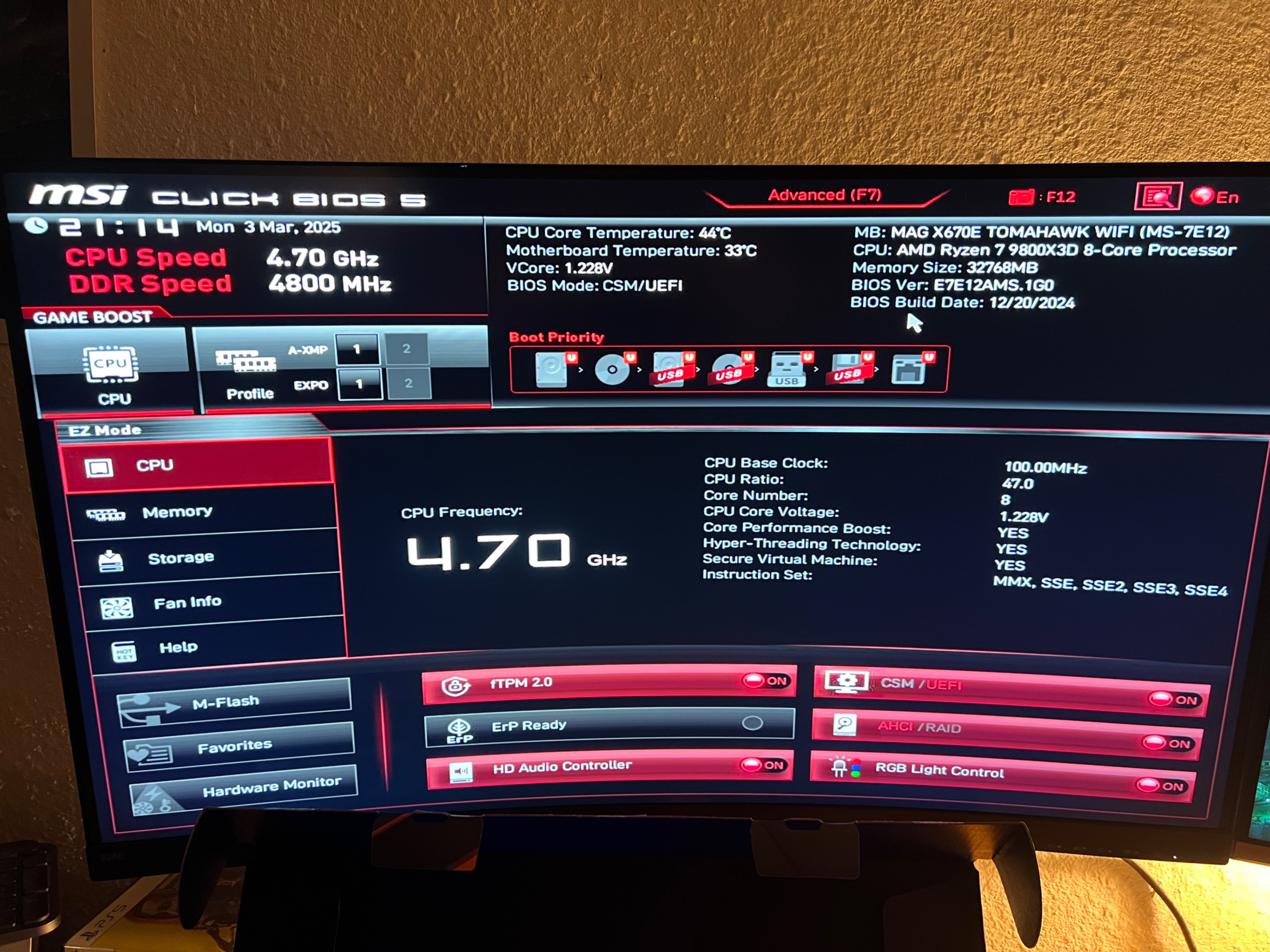

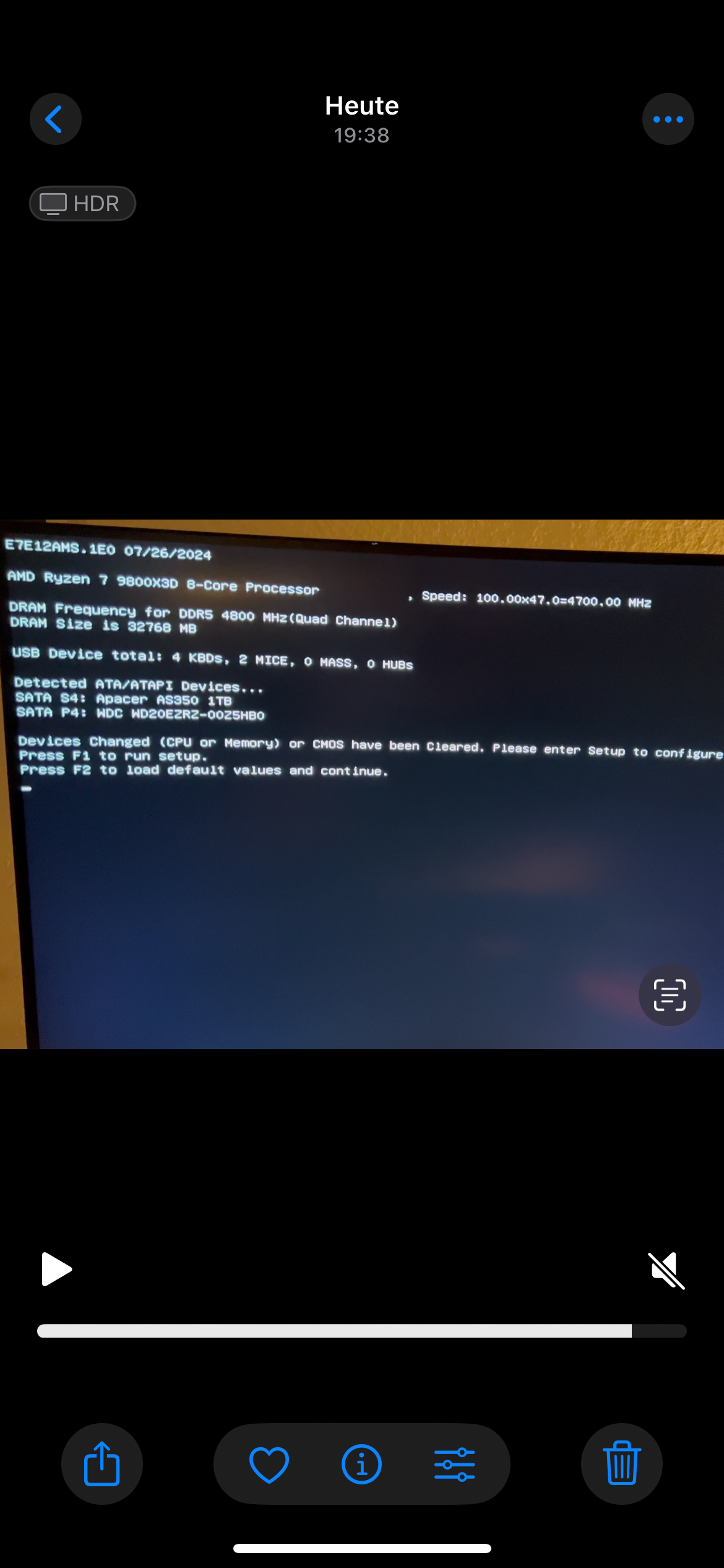

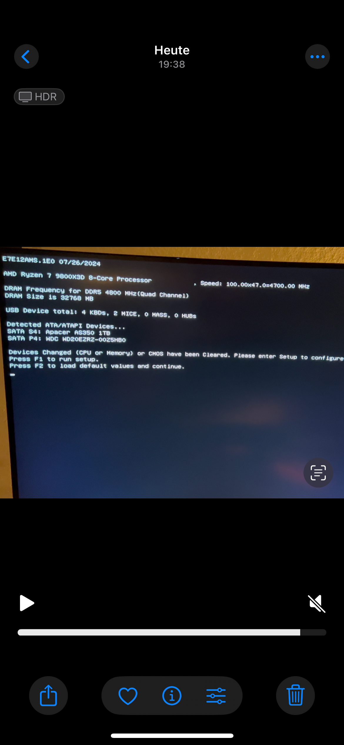

Auf dem 2. Foto von kann man die BIOS-Version des Mainboards sehen (E7E12AMS.1E0), diese Version ist für den neuen Prozessor zu alt. Du wirst die aktuellste Version des BIOS (E7E12AMS.1G0) vom Dezember letzten Jahres benötigen, damit dieser erkannt wird.
Sorry das Bild ist alt und die aktuelle BIOS Version ist drauf.

Und wie wild auf Z hämmern während des Boots hilft nicht?
@VDC Leider nicht, der Screen kam auch nur beim Tausch der CPU und mein CMOS Reset und auch nur für einen Bruchteil einer Sekunde "gefühlt". Ich habe das jetzt auch nochmal versucht zu reproduzieren, aber der Screen kommt nicht mehr.

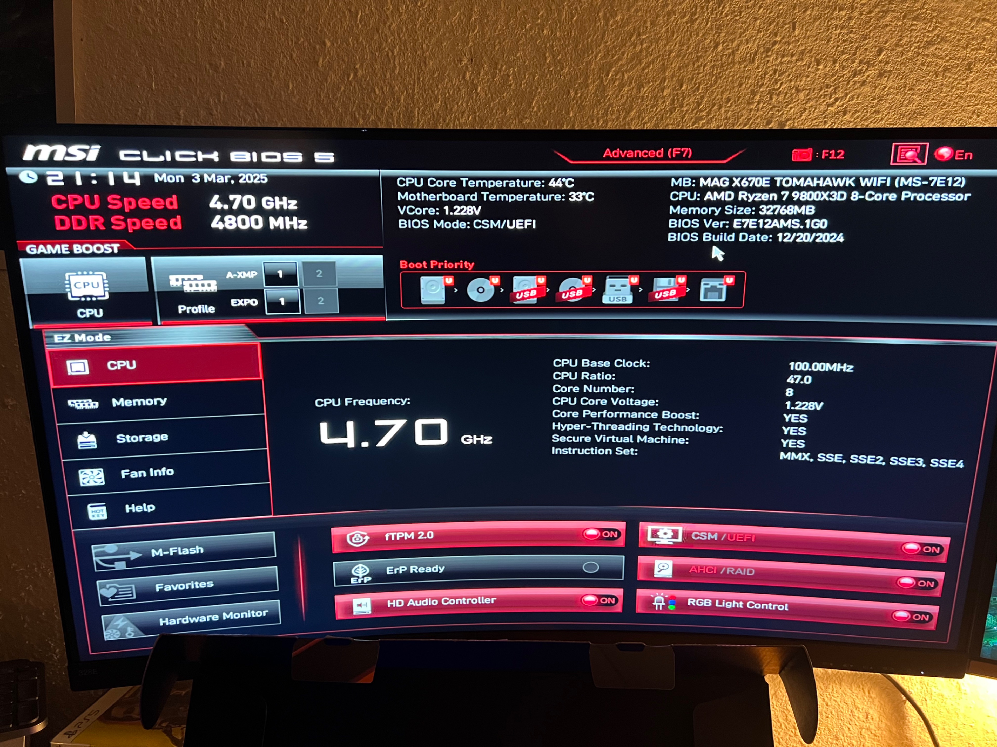

Wie sieht es unter Setting / Security / Trusted Computing im BIOS aus?
@VDC Die alte CPU habe ich auch nochmal getestet und es ändert leider gar nichts am Ergebnis. In den BIOS Einstellungen ist das einzige was ich einstellen kann ein EIN/AUS Schalter für fTPM 2.0
du bist ja nur im ez modus.
wie siehts denn im advanced modus aus?
hast du das handbuch deines boards gelesen?
@n1tro666 Sowohl im Advanced als. auch im EZ habe ich alles durchsucht, manuell und mit Such Funktion. Im Handbuch ist auch nichts unter TPM oder Trusted zu finden
