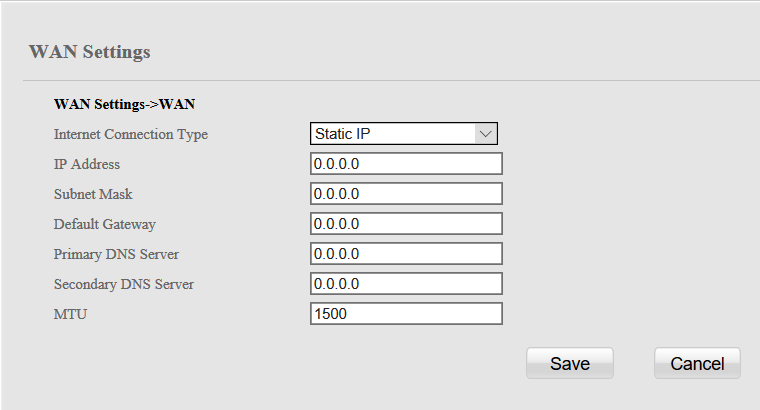

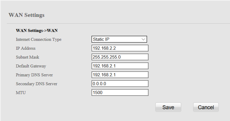

Standart IP des Routers ist 192.168.2.1, also habe ich dem AP 192.168.2.2 zugewiesen. In der Anleitung des AP steht, dass man das Kabel des Routers in den WAN Port des W1800R stecken soll. Dies habe ich getan und angefangen einzurichten. Zuerst einmal habe ich die Wlan Netze des AP umbenannt und Passwörter eingestellt, dann DHCP am AP ausgestellt, dies soll weiterhin der Speedport übernehmen (Dieser verteilt von .100 bis .199). Wenn ich jedoch nun alles weiteren Daten eingebe, bekomme ich immer einen Fehler und ich kann einfach nicht herausfinden wieso, da habe ich wohl ein Brett vor dem Kopf.
Dies ist meine Config und folgender Fehler kommt beim Speichern:
Ich weiß nun echt nichtmehr woran es liegen soll.

Du machst da ein "double NAT" und das darf eben nicht im gleichen Subnetz sein. Du solltest aus verschiedenen Gründen auch kein double NAT nutzen sondern den Router als AP nutzen falls möglich. Und falls nicht möglich einen neuen Router kaufen der das kann, z.B. alle von TP-Link.
PS: du versuchst das Gerät als WLAN Router zu betreiben weil er eben am WAN Anschluß immer ein NAT bereitstellt. Das ist kein AP so wie du das betreiben willst. Du kannst vielleicht den Router an LAN1 zum Hauptrouter hin verbinden, aber ob das klappt ist fraglich. Probieren kann man es aber.
Vielen vielen Dank für den guten Tipp!
Hab das Modem jetzt mal am Lan 2 Port des AP angeschlossen und es hat auf Anhieb perfekt funktioniert!
